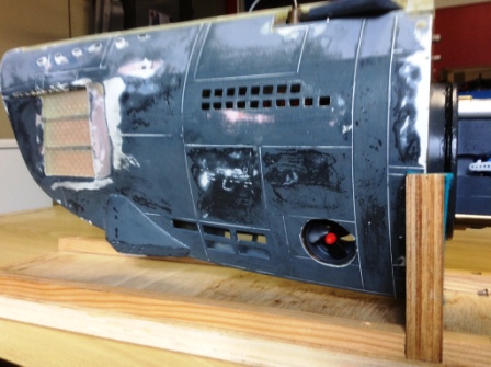

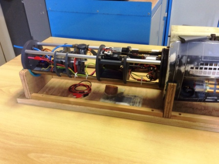

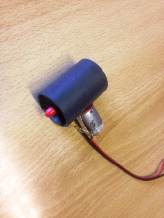

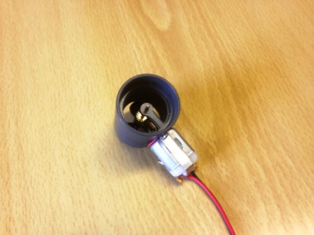

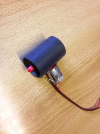

Salut tout le monde, je vous présente ma dernière avancée. J'en avais marre de rester coincé dans les angles de piscines alors j'ai installé un propulseur d'étrave. Les maquettistes vont me dire que ça ne ressemble pas à la réalité mais tant pis, je privilégie le plaisir de navigation. J'ai pu essayer le système dans ma piscine, ce n'est pas violent mais ça fonctionne. A l'avenir, Je vais tenter d'optimiser le système avec un moteur un peu plus gros.
Jacky, tu vas être content je suis en train de penser à la peinture!
Compartiment étanche. On remarque le compresseur
Positionnement sur le sous marin
Intérieur propulseur d'étrave
Propulseur d'étrave
Propulseur d'étrave
