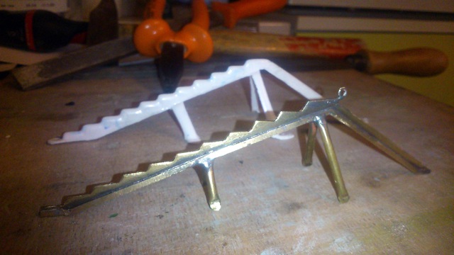

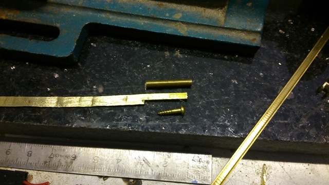

Bonjour à tous :Up: voici des nouvelles du gros BB !!

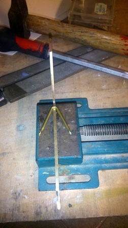

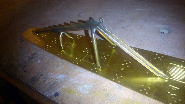

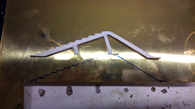

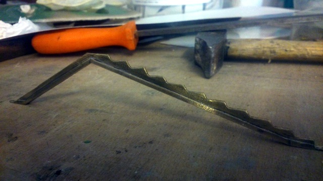

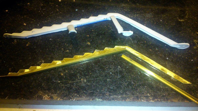

Fabrication du coupe câble du Uboat .. en prenant comme modèle de proportion celui en ABS et bien sur quelques petites modifications trouvé sur le Net .
Dont cette photo ..

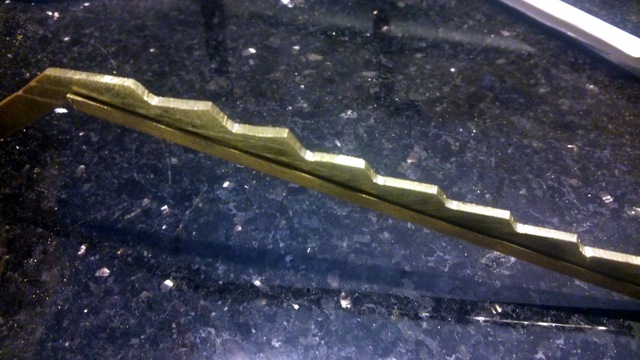

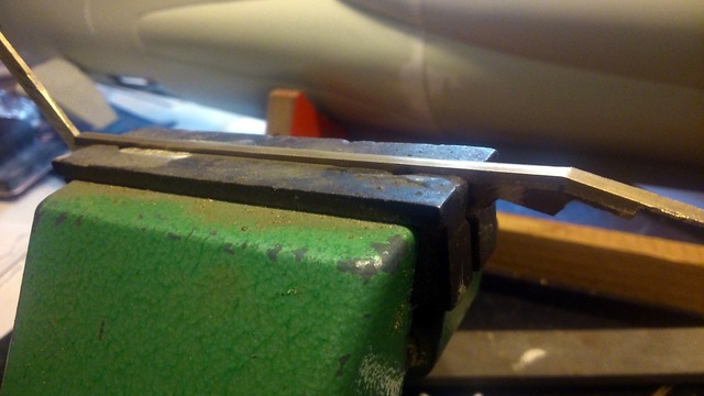

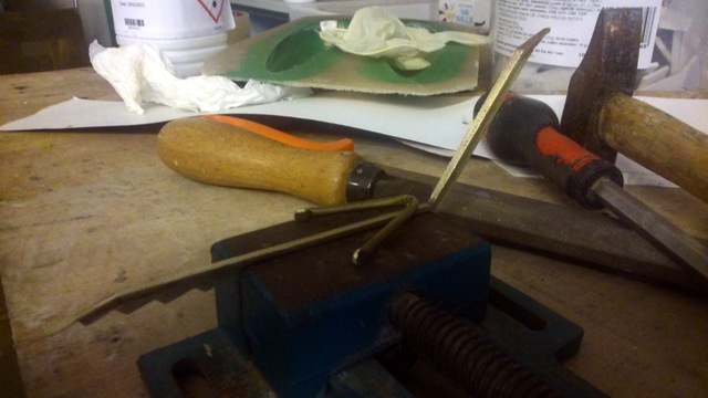

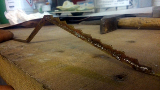

Découpe de la mâchoire :lol: :lol:
Pose du renfort d'attaque

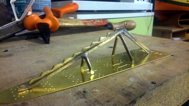

Allez hop un petit coup de soudure à l’étain

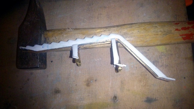

Mise en place des support en tube laiton
vérification écartement et proportion avant les premiers essais sur la plaque laiton

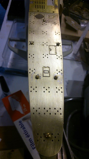

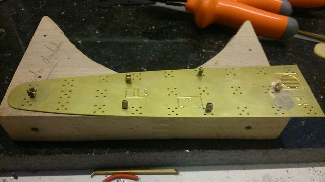

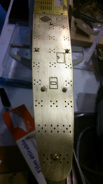

Encore une fois pour des raisons techniques il est important de rendre démontable la coupe câble .. En effet le compartiment torpille juste dessous demande quelques accès de maintenance au cas ou !! viewtopic.php?f=6&t=2683&start=80#p50353

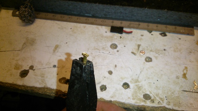

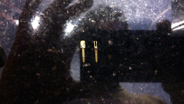

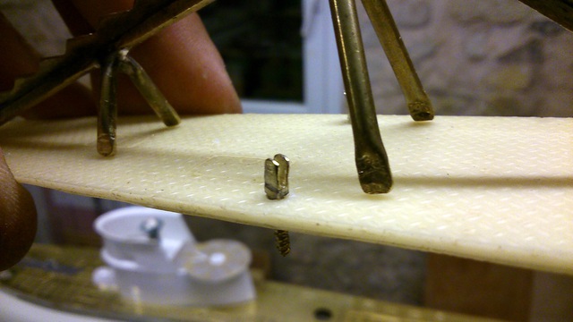

il me faut donc fixer la plaque de pont en laiton à l'aide de vis modifié dont les têtes vont réceptionner le bâtie du coupe câble
voici la suite pour mieux comprendre !! :frust:
centrage et mesures
ImageImage ImageImage
Modification tête de vis ...
La suite ?? bientot ! pour l'instant je vais boire l'apéro :trinque:

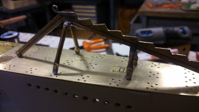

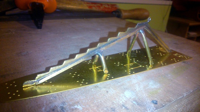

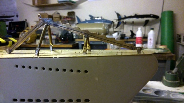

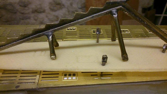

Bon la suite ... les vis de laiton fixent la plaque de proue .. les têtes de vis modifiées vont recevoir l'armature du coupe câble :)
Détail des attaches sur le gabarit

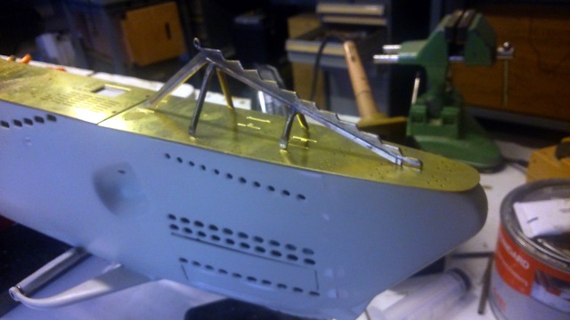

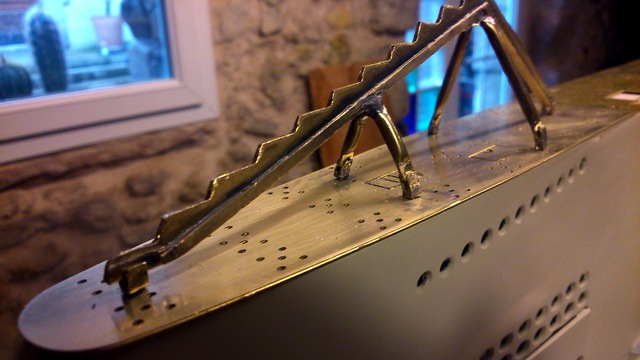

Idem pour la définitive 8-) et mise en place sur la proue ..
bien sur des renfort ABS ont été prévu à cet effet
Plus qu'à adapter les petites imperfections et ponçage soudures
Reste plus qu'à remodeler la proue et son bord d’attaque à la stabilit .. poncer et percer les attaches du coupe câble et et enfin fixer définitivement à l'aide de boulon /écrou 8-)
à cette échelle .. va falloir des petits doigts ! :frust:
@+ les amis ;)

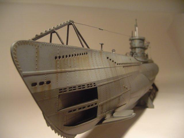

Donc, voici ce que j'ai réalisé sur mon LAUBIE :
Sur cette vue, on distingue bien les entrées d'eau (il y avait probablement des grilles...) situées en bas de coque, un trou d'homme ainsi que les entrées basses des ballast (haut de la photo)...
Sous un angle différent, on devine le débordement par rapport à la quille...
On voit aussi que la peinture est bonne à refaire... :mrgreen:
En somme, ce que j'ai réalisé est la copie à l'échelle de ce qu'on voit sur la maquette REVELL du type VII :
Donc, si tu veux sur-détailler cette partie, dis le moi, je te communiquerai d'autre photos avec les dimensions ! :Up:
