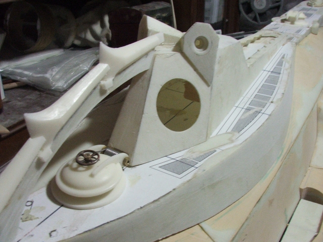

sinon j'ai commencé la fabrication de la cabine avec pour projet l'animation des évents d'aération .

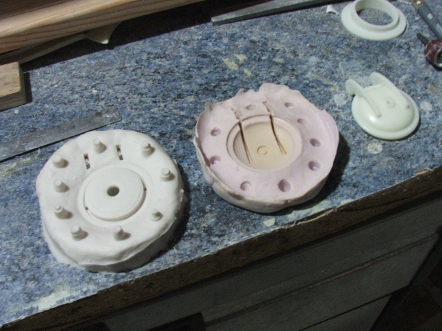

De nouvelles écoutilles réalisées avec le tour et moulage RTV en deux partie

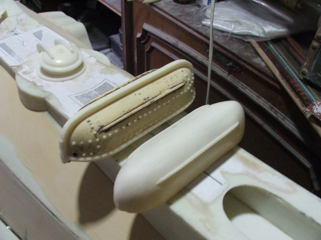

le canot en cour de réalisation

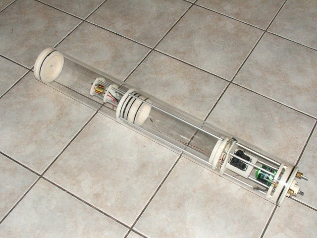

le WTC en cour lui aussi je pense à le finaliser et à le tester d'ici décembre.

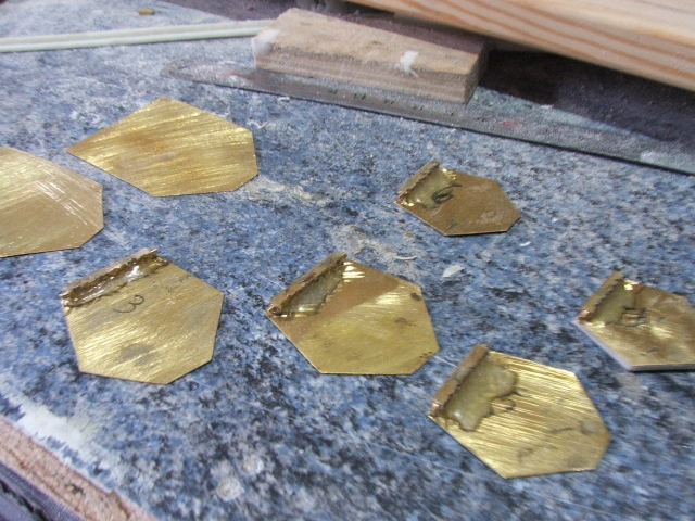

pas grand chose en fait . pour l'instant ne cherchez pas à voir du travail " propre de finition" ....c'est du dégrossissage .

Petite question éqalement concernant la photo du canot de sauvetage : tu présentes deux canots, l'un avec des riverts (sans doute le master) et l'autre sans rivet (apparemment le tirage), alors je n'ai pas tout compris... :oops:

Beau projet, qui avance... par contre je pense qu'on en avait déjà parlé (me souviens plus trop avec l'âge), mais pourquoi le choix d'un WTC plutôt que d'une coque de pression ?

concernant le canot: il ne s'agit pas du master et du tirage! en fait les deux sont des tirages provenant du même moule, mais à l'un je lui ai rajouté sa quille le pontage (que l'on ne voit pas puisqu'il est retourné et les rivets, c'est fameux rivets fabriqués et posés un à un en résine PU; ce canot date de l'ancienne version que j'ai conservé, je ne sais pas pourquoi (souvenir). Et à ce propos mon cher et très vénéré Atob , à l'époque on s'était bien foutu de ma gueule en disant que ça faisait un canot hérisson....je crois même que c'était toi !!!
Pour ce qui est du choix du WTC: le caisson traditionnel à la Française c'est génial dès lors que l'on a des animations en veux tu en voilà, mais je trouve que dès lors qu'il faut y caser les mains pour travailler ... :frust:
j'ai horreur de me prendre la tête pour enlever une malheureuse vis ou autre ,jai horreur de faire du contorsionnisme....UN WTC bah tu as accès partout .les deux seules animations que j'aurais sont les Leds et les évents sur l'arrière de la cabine qui ne se fera par via le WTC.

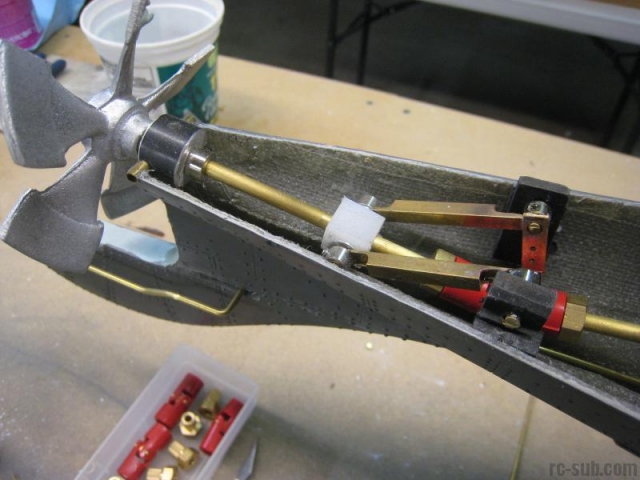

Quand il sera achevé je pense en faire un moule et sortir plusieurs coques . la coque telle qu'elle est monter ne me permet pas d'intaller une astuce qui corrigerait le problème des gouvernes! je metterais une photos de ladite astuce qui n'est pas de moi mais que j'ai trouvé sur le site RCSUB.COM. cela fera plaisir à DIMEBUG car il m'avait suggéré ce type de solution mais je n'avais pas alors bien cerné ou plutôt comment l'intégrer au Nautilus.

Ladite astuce
Après petite réflexion je peux le faire il faut que je fasse un moulage du conne arrière .....mais je ne cache pas que ça m'ennuie ....je vais voir

Le coup de l'hélice orientable, l'idée est carrément ingénieuse :Up:

C'est la première fois que je vois une hélice orientable de cette façon, c'est une sacrée idée. :Up:
