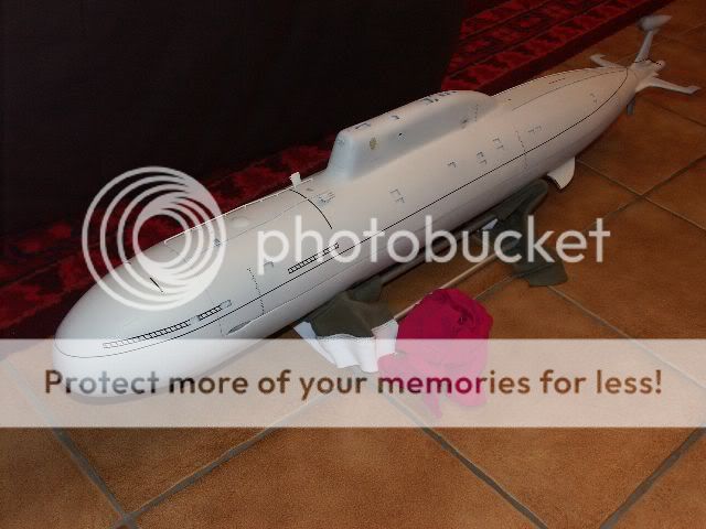

Cela fait quelques jours que je n'ai plus rien posté à propos de mon sous-marin, alors voici deux photos de l'état des travaux actuels.
Peinture après avoir réalisé certains accessoires de déco.
Cette couleur correspond tout à fait au nom que j'ai donné à mon Akula :)
Je trouve que ca fait mieux en blanc pour slalomer entre les Icebergs !
Il passerait inaperçu dans le grand Nord russe, rempli de glace et de neige ^^
Ca fait le premier sous-marin Albinos :D
Salutations
Fred
Il a déja une belle allure. :Up:
