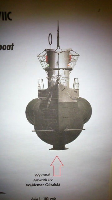

Arethuse a écrit :Bonjour Dédé 8-)il faudrait que tu fasses un sujet de la modification de la quille avec le système des plombs de sécurité au milieu,pour expliquer au lecteur , ces plombs de sécurité étaient utilisés en cas d'avarie du bateau en plongée, si le sous-marin était en perdition et se dirigeait vers le fond , on larguait ces plombs qui faisaient environ 3 tonne l'un (il y en avait deux) ce qui lui donnait un allègement immédiat et permettait de remonter en surface, pour info en temps de guerre ces plombs de sécurité étaient brochés et impossible de les larguer :( il restait plus qu'a attendre implosion :?
:frust: OK mon Capitaine :gardavou:

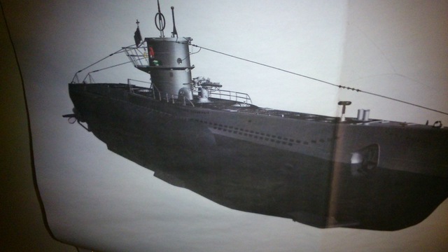

je me suis penché sur le problème .. faut dire qu'il y a peu d'info sur le sujet :!: mais en effet une appendice apparait bien sur la quille sur les croquis mais aussi les plan 8-)

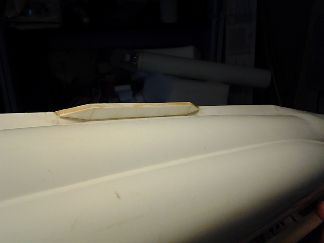

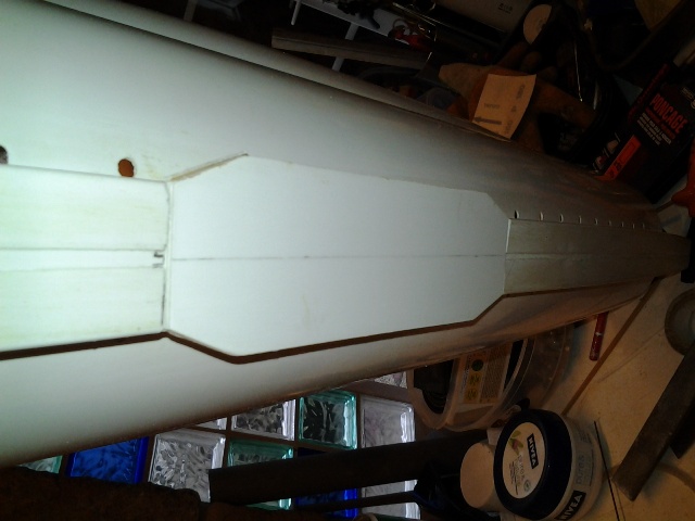

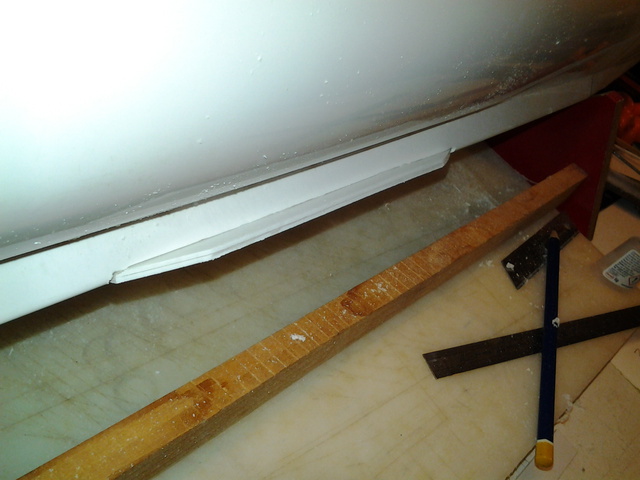

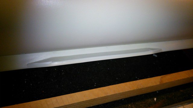

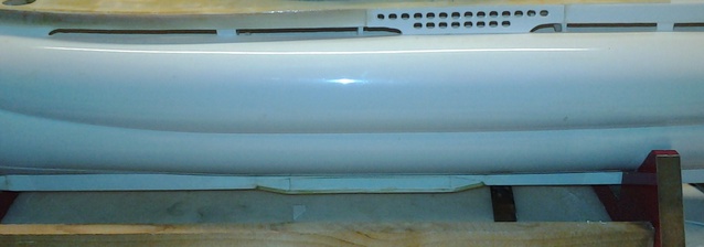

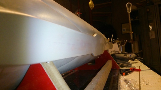

Découpe de la quille suivant les mesures et proportions du modèle

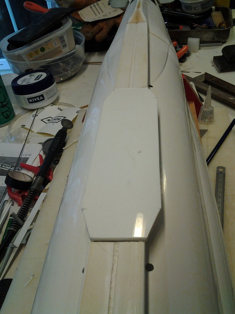

Vue de dessous ... mise en forme et découpe de la pièce ABS

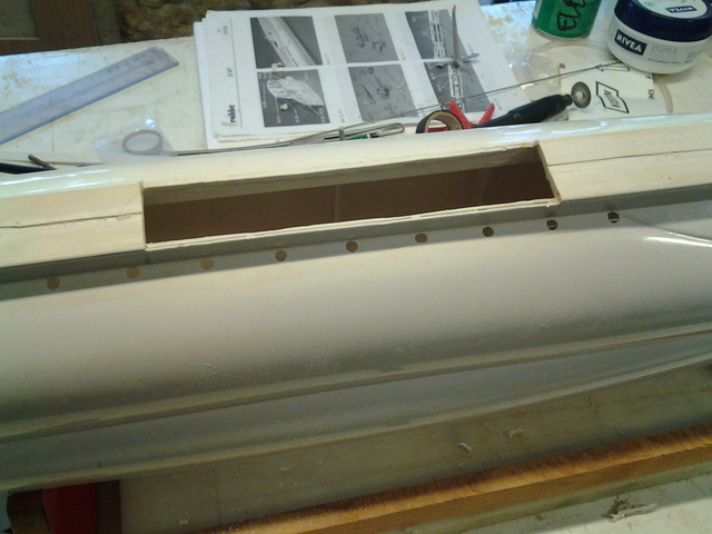

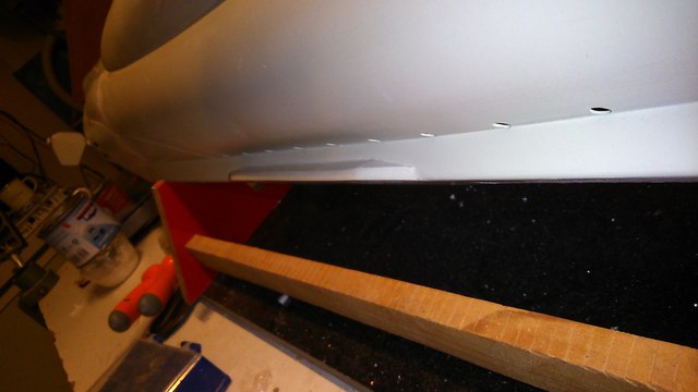

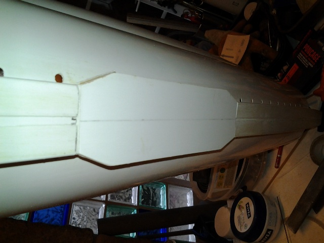

Reconstruction partie supérieure
Mise en forme et ponçage :) nous en reparlerons pour la finition définitive de la coque très bientot 8-)
