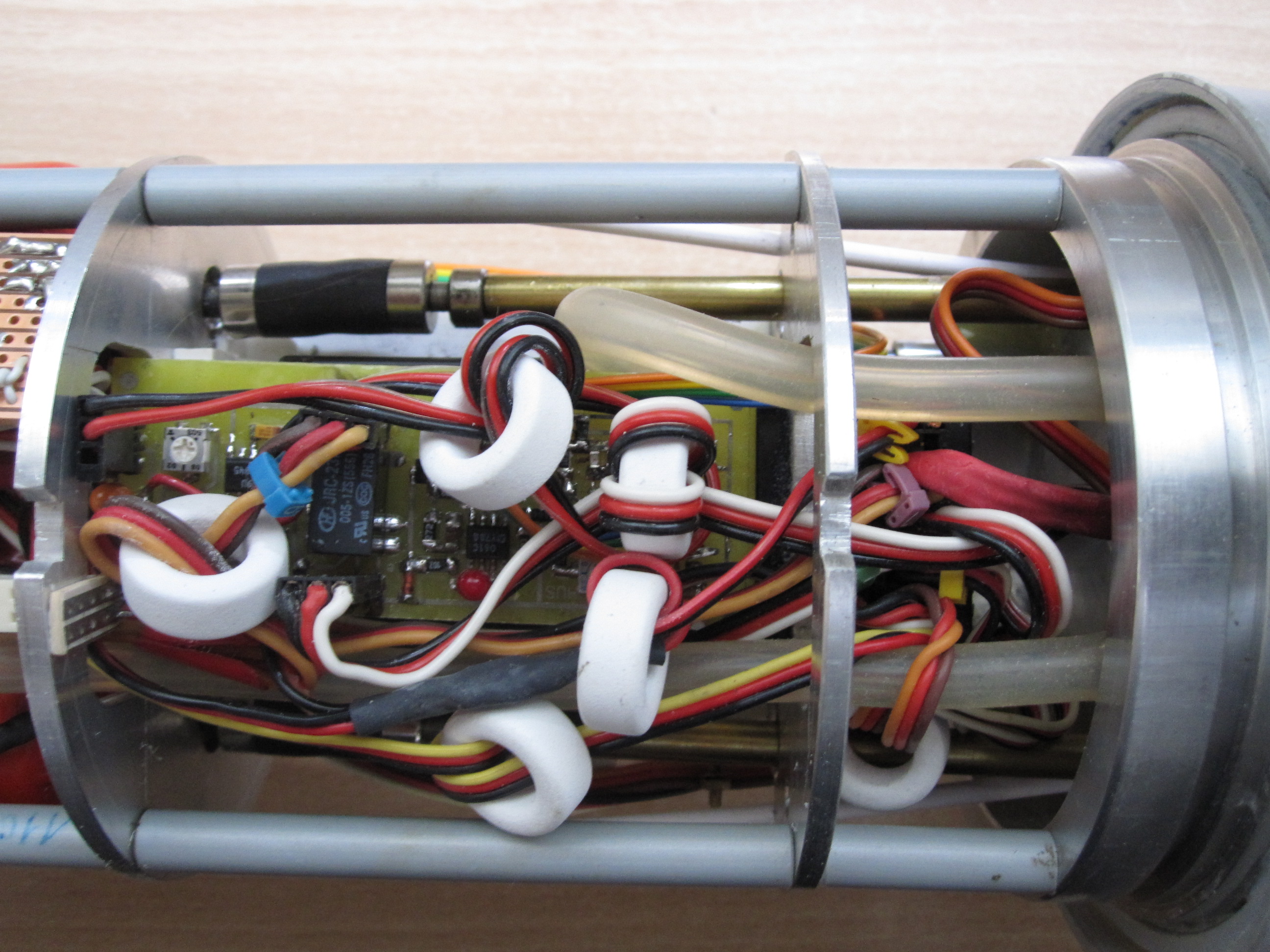

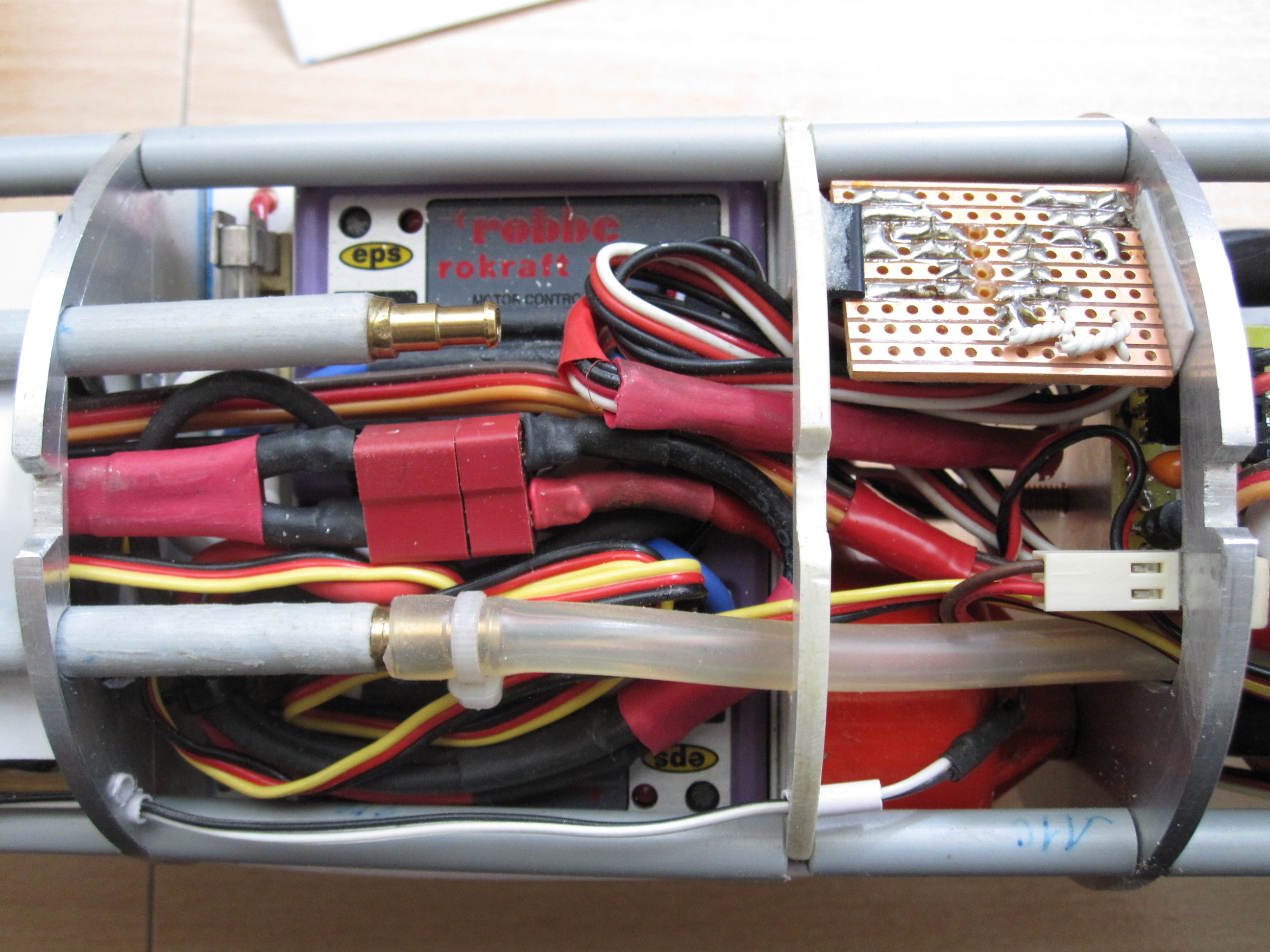

donc voici les photos promises de l'intérieur du compartiment étanche, si vous pouviez me trouvez de la place
pour ajouter un servo pour mes barres avant ,ce serait cool
Chaque photos renvoie sur une plus grande, et j'ai mis des liens sur mon site pour les détails du matériel utilisé

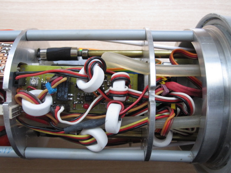

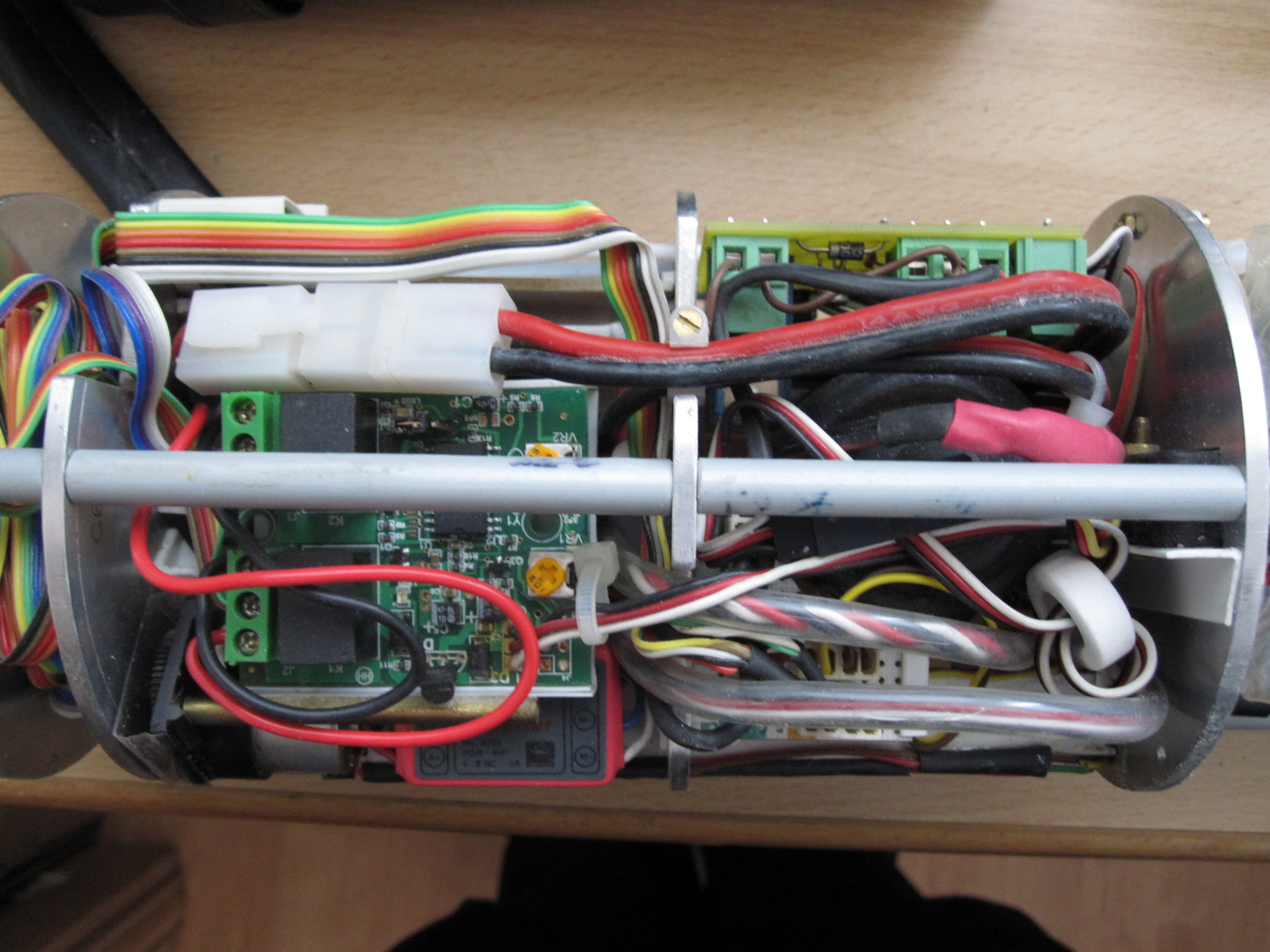

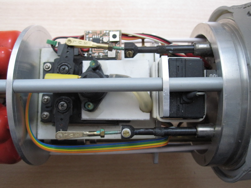

donc ont commence par l'arrière vue de dessus
le récepteur, les deux servo (barre de plongée et gouvernail) ,le correcteur d'assiette d'Alexandre et le capteur de pression de SISUS
Vue de dessous,un tuyau pour la pompe,l'autre pour le capteur de pression,entre les 2 le récepteur,ensuite le circuit de SISUS
qui permet en fonction de la profondeur atteinte de mettre la pompe en vidange ballaste et a gauche le détecteur d'entrée d'eau
au fond du tube étanche et ont voit aussi un cardan
toujours vu de dessous,de droite a gauche, le mixer pour les moteurs qui me permettra de commander les deux moteurs pour faire de
jolies manœuvre a quai,le raccordement au détecteur d'entrée d'eau
ensuite vers la droite , les deux variateurs ROBBE, un des 2 fusible qui protègent les variateurs, et le raccordement du tuyau
de la pompe a un tube rigide

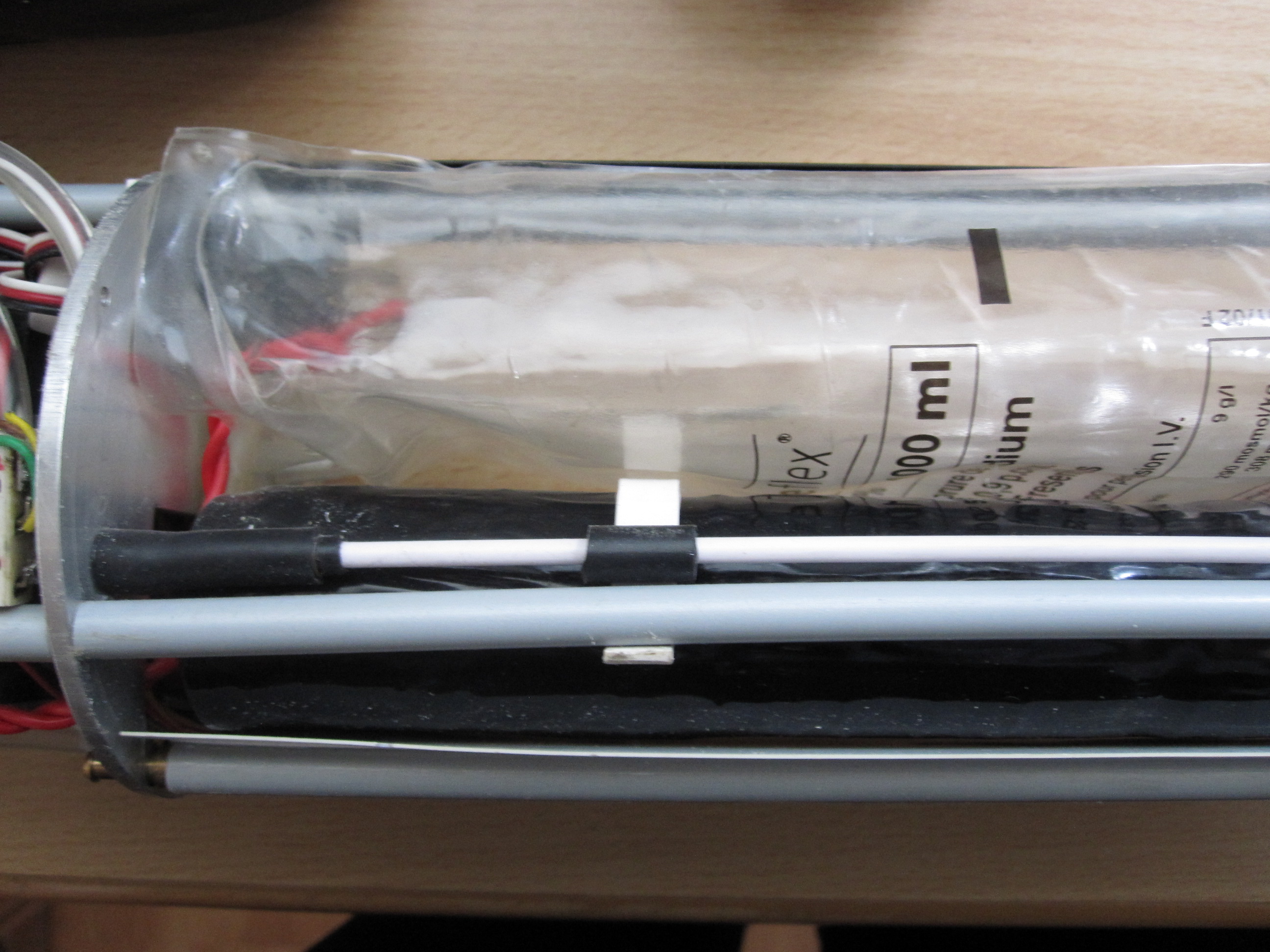

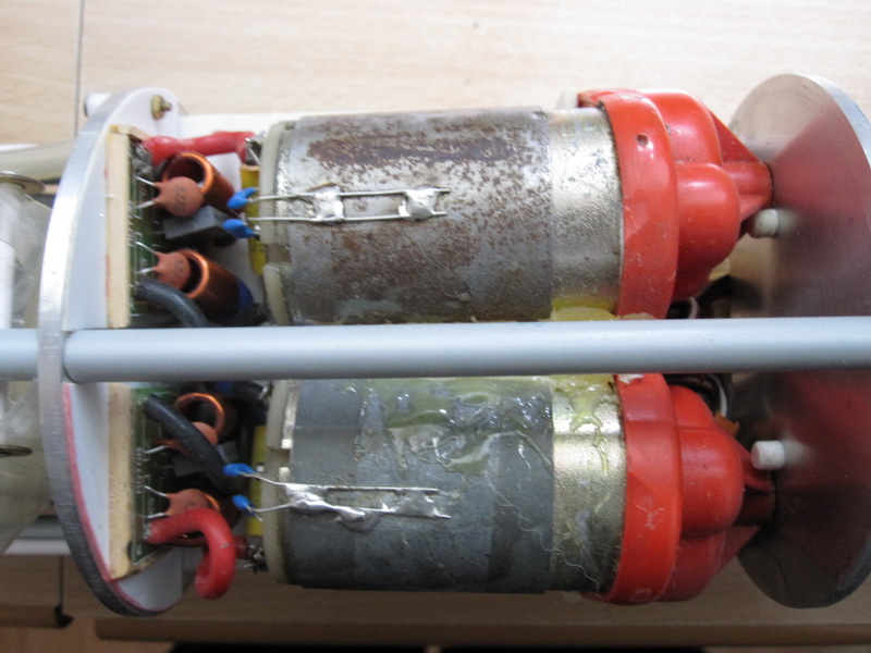

vue de dessus, les deux moteurs (vieux mais costaux) avec les deux antiparasites

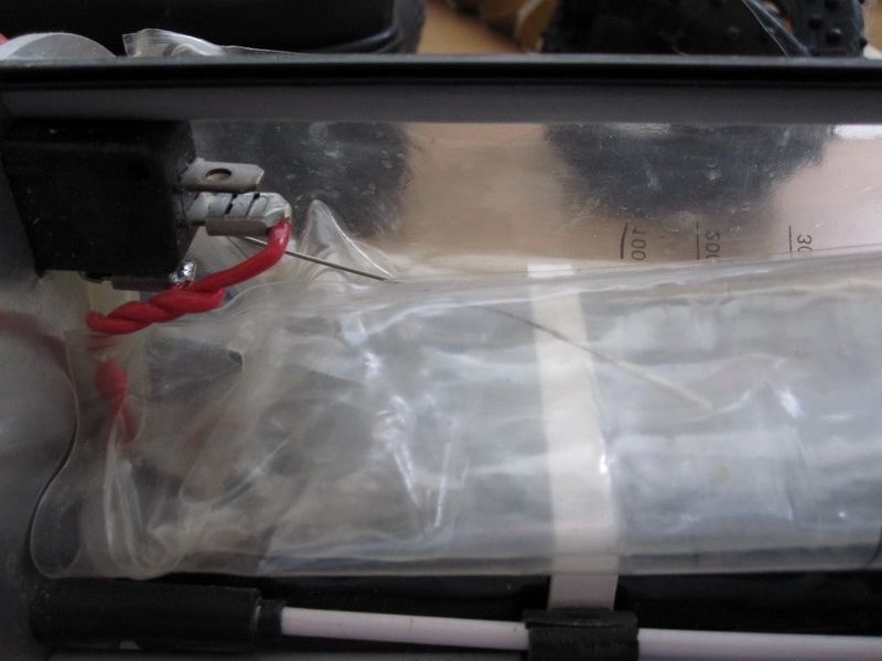

le compartiment le lus grand situé au milieu, la poche baxter avec le coupe circuit de la pompe en cas de remplissage
qui risquerait de faire péter le baxter :bave:
Vue de coté;
Le tube blanc, c'est pour la commande du périscope qui part de l'arrière et qui sort a l'extérieur du tube, il y a la même de l'autre
coté, mais c'est pour la coupure générale
et en noir c'est la batterie 9.6volts 7 amp, simplement posée sur les 2 tubes rigides

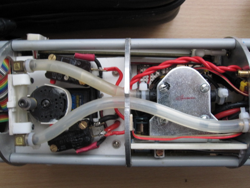

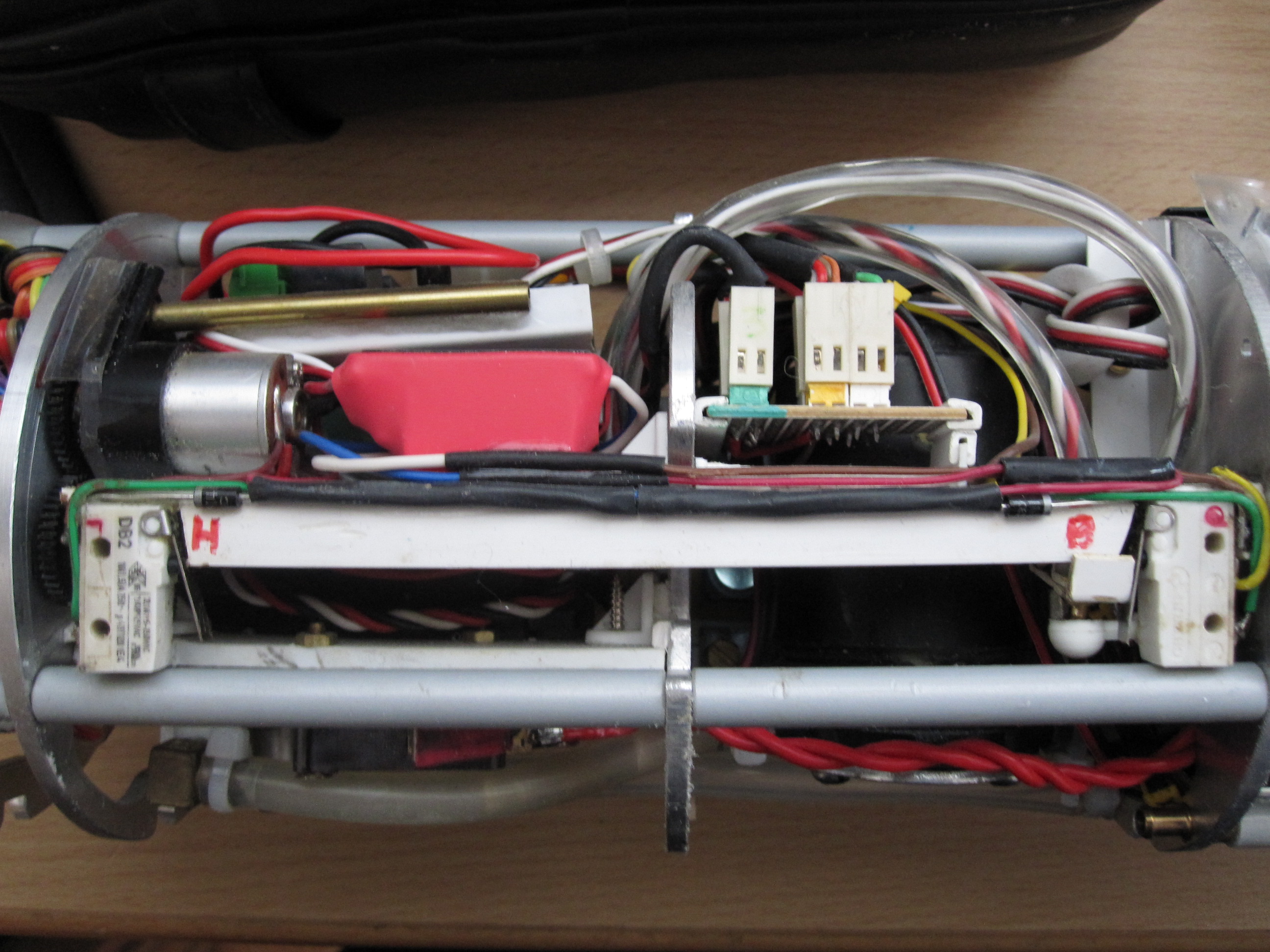

toujours vue de coté,les 2 derniers compartiments,et la c'est un peu le bordel
ou il y a marqué H et B, c'est la commande demontée et descente du périscope commandée par l'inverseur ROBBE (en rouge)
a cote a gauche,un moteur de servo qui entraine la vis sans fin du périscope, avec donc 2 micro interrupteur qui coupe le
mouvement en fin de course
derrière il y a encore 2 micro interrupteur qui commandent les éclairages (en plongée et en surface) si je laisse l'inverseur en fonction
Au dessus a droite, des connecteurs et derrière les connecteurs la pompe Kawan

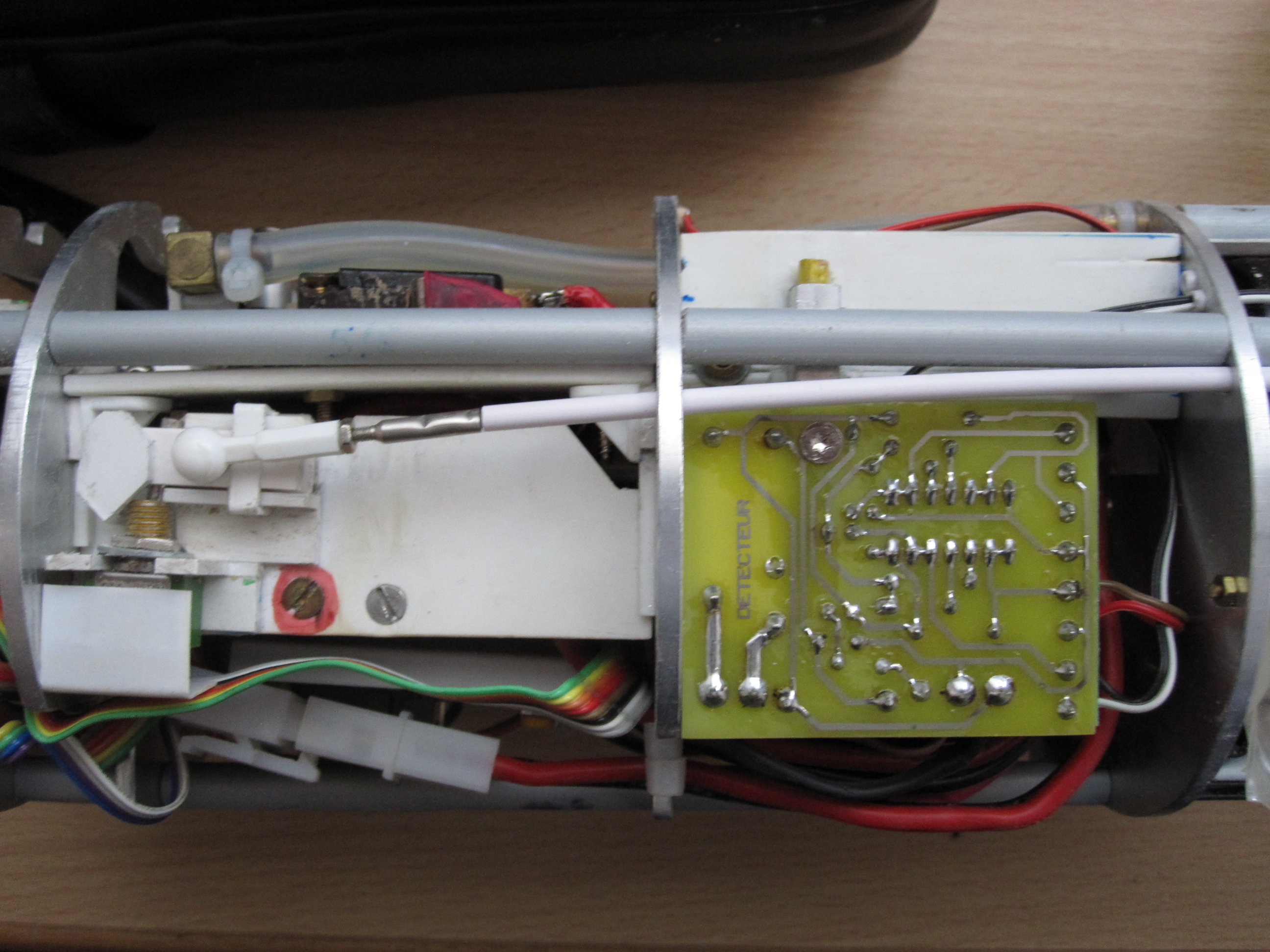

Vue de dessus,de gauche a droite , l'équerre blanche maintien , le contacteur de la poche baxter
la pompe vue de dessus

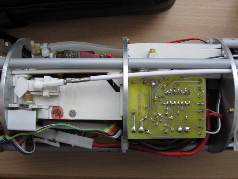

et le circuit du détecteur d'eau
ensuite un autre inverseur, qui sert au réglage de mon plomb central,dessous il y a le servo inverseur
de la pompe et le REGULATEUR UBEC-3A
vue de coté de droite a gauche
le dessous du circuit imprimé de détection d'entrée d'eau Detecto de Philippe LOUSSOUARN
le coupe circuit et derrière les 2 vis servent (point rouge le + et le -) ou tous les alimentations sont reliées
vue de dessous, de droite a gauche
la pompe Kawan
et a gauche le servo qui commande la pompe avec le presse durite

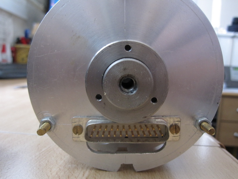

ça c'est le contacteur qui relie au bouchon fixe avant me permet de faire sortir les fils électriques a l'extérieur du tube, et j'ai gardé le système de serrage de ROBBE
voila, après vous direz que papy il se décarcasse pas pour votre curiosité :excited:

Plus beaucoup de place là dedans ...
Joli boulot Papy !

Plein comme un œuf, mais superbement optimisé :D

Salut PAPY ! ;)
Et bien dit donc, c'est drôlement plein et BIEN AGENCÉ !!!! :woow:
Honnêtement, je ne vois pas d'autre solution que la rallonge de tube pour loger un autre servo ! :Oo:
Ou une petite boite étanche ! :mrgreen: A défaut de SERVO étanche ! ;)
Et même dans le cas d'une commande partant de l'arrière avec liaison par des aimants comme tu nous l'expliquais l'autre jour, il faut bien loger le servo quelque part ! :Oo:
Ce qui fait la différence entre ton sous-marin et celui à STUART ou le mien, c'est que tu n'as pas pensé à rallonger le tube dès le début de la construction et c'est dommage ! :(
Là, à moins de tout repenser dans la disposition du matériel et utiliser du matos plus petit, ou espérer un miracle ..... :?:

salut PAPY,c'est vrai tu na plus de place,donc tu a encore deux possibiliter
1 une boite étanche comme il y a sur le U-2540 pour les barres de plongées avant
2 tu fait comme j'ai fait sur mon premier U-47 ,tu fait des renvoies d'angles jusque l'arriere et tu le relie a la barre de plongée arriere
n'oublie pas de bien regarder les renvoies d'angles car sinon tes barres avants vont plonger pendant que celles arriere vont faire surface et vice versa
