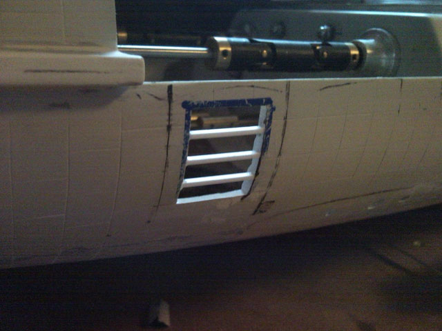

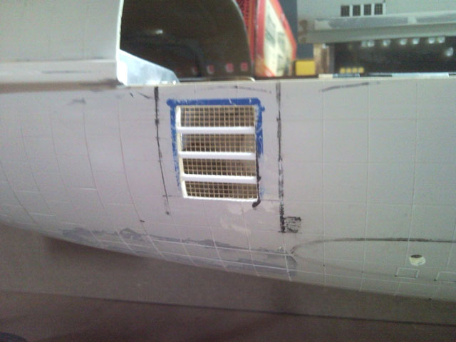

Bon, on continu le chantier, avec la pose des longerons horizontauxexterne.

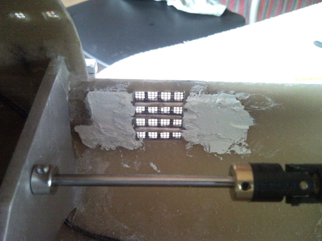

Puis on place la grille qui viens se caler dans l'ouverture par l'arrière.
il ne reste plus qu'a placer les longerons horizontaux interne, comme réalisé côté babord (je remet la photo à titre de rappel). C'est le boulot de cette aprem

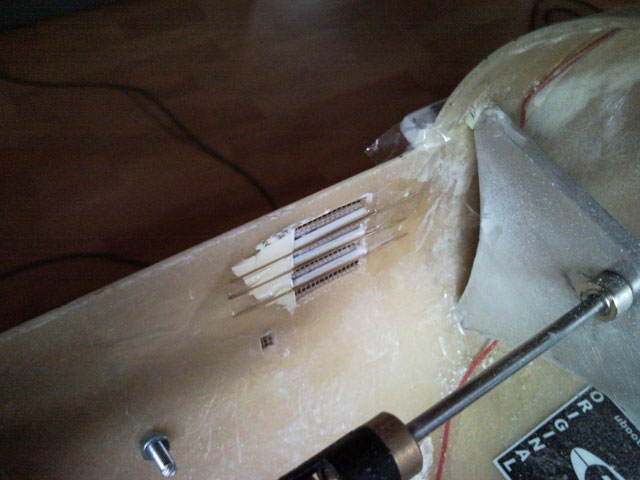

les longerons intérieurs sont fixés et les barres de renfort sont mis en place par collage à la cyano puis scellé à l'endfest. Enfin, comme sur la photo montrant l'assemblage coté babord, les tiges seront noyées dans du syntho afin d'augmenter la rigidité de l'ensemble. Le scotch transparent sert à maintenir l'endfest pendant le collage à se place (sinon ça coule....) il sera enevé une fois l'endfest seché.

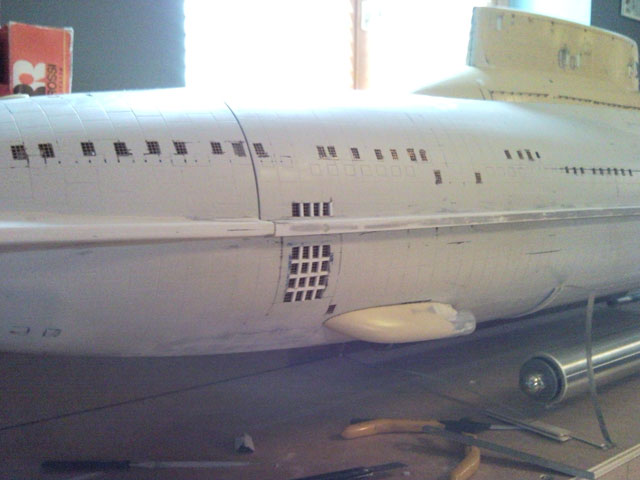

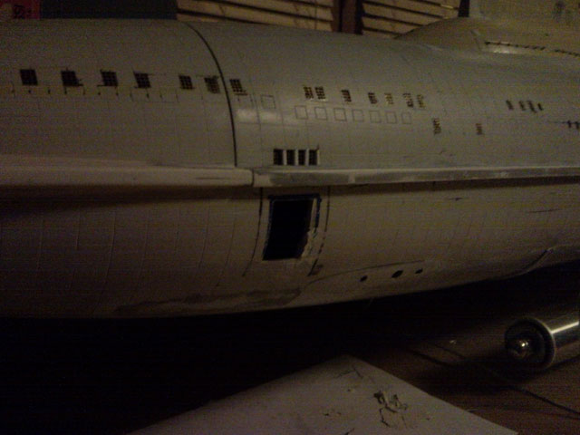

j'en ai terminé (pratiquement, en fait puisqu'il reste la consolidation interne à finaliser) avec la partie la plus pénible qui me restait à faire sur le coté tribord. Le reste, c'est long mais pas pénible
A partir d'aujourd'hui, le sous-marin peux aller toucher l'eau. Le reste des choses à faire ne sont que d'ordre cosmetique. Le connecteur DB25 sera mis dans l'aprè midi et les loupiotes du massif seront elles aussi fonctionnelle !
Les écopes des réacteurs seront fixées de façon définitive ultérieurment.

Bonne idée les tiges de laiton collées derrière les renforts !
Je vais renforcer les montants des fenêtres de mon massif de la même manière

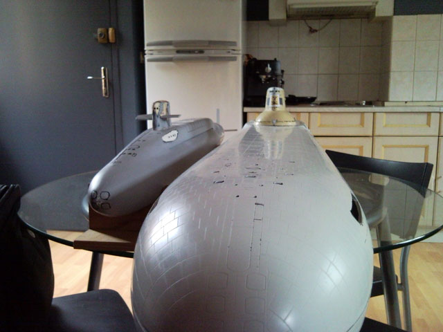

pas de travail sur le chantier aujourd'hui mais la visite d'un boomer US près de mes côtes
Comme les deux bestioles sont au 1/100° on comprend mieux la taille de léviathan du Typhoon. Comme il fait le Kaméhaméha et que celui-ci à eu une vie assez longue, il n'y a donc pas d'anachronisme
