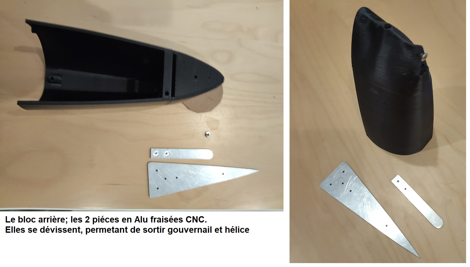

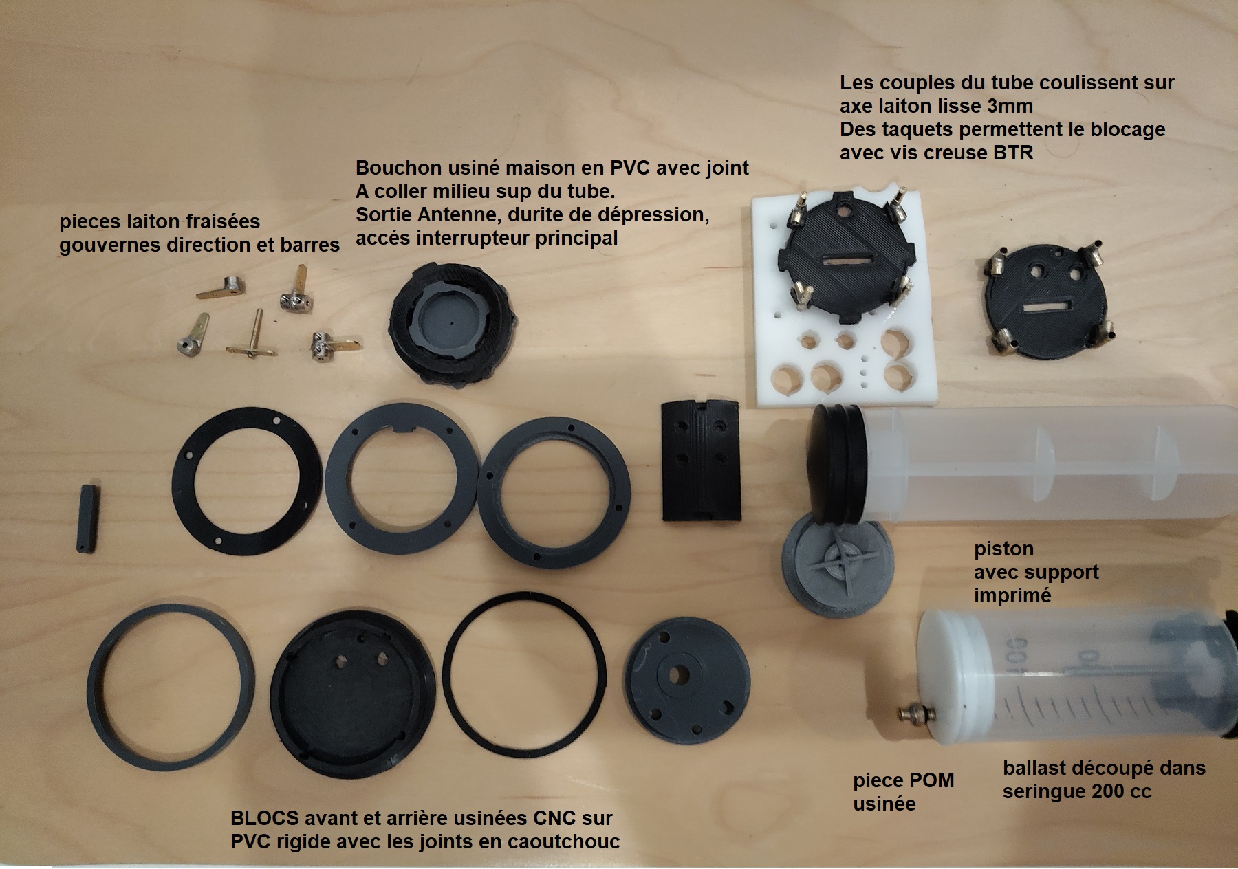

TUBE TECHNIQUE ET BALLAST
impression des blocs de la coque
pièces usinées CNC
Avec les boulons et tiges filetées j'ai fini par attraper des crampes aux mains.
Ensuite il va falloir tenir les ballast et les boulons se dévissent.
A la place un système de taquets qui permet les déplacement des pièces à toute vitesse et serrage fiable avec des vis BTR.
Collés à la stabilit express sur les couples avec un batit en POM.
Cependant c'est long et fastidieux à usiner et souder. Il faut un bâtit imprimé pour soudage perpendiculaire et isolement
de la chaleur par tiges en bois.

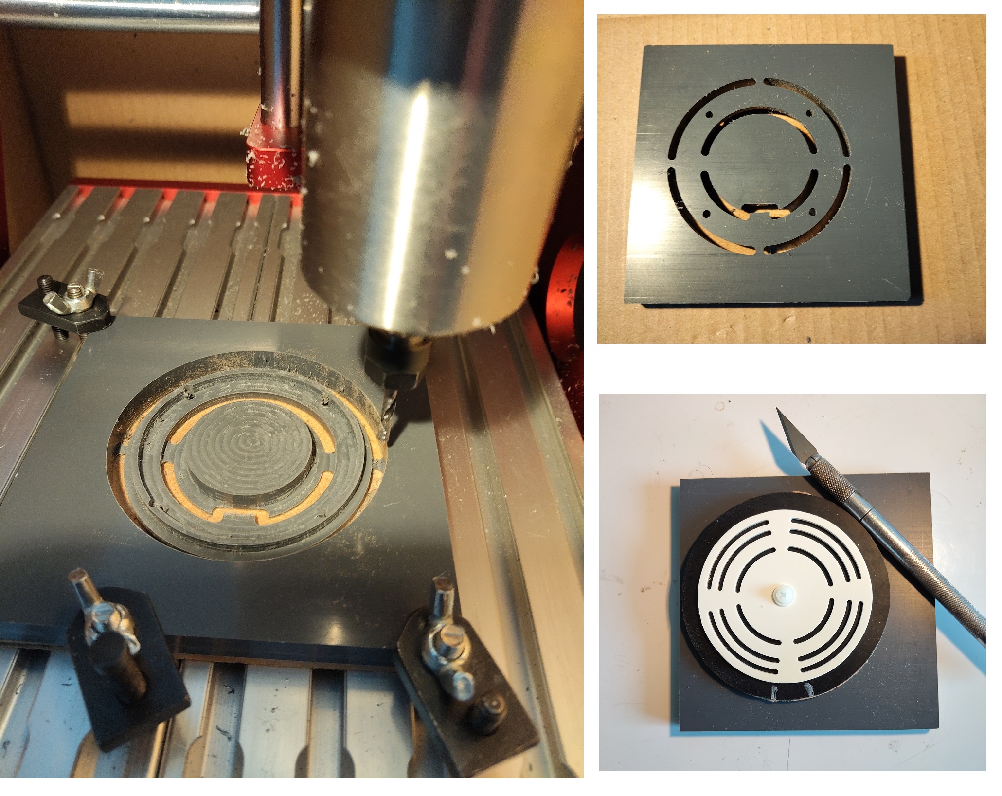

Usinage des bouchons d'étanchéités placés aux extrémités du tube
Joints en caoutchouc nitrile découpés sur master usiné PVC, trous au poinçon
vidéo fraisage pignon en POM https://drive.google.com/file/d/1LdUZq_ ... sp=sharing
vidéo fraisage PVC https://drive.google.com/file/d/1zi0Noe ... sp=sharing
