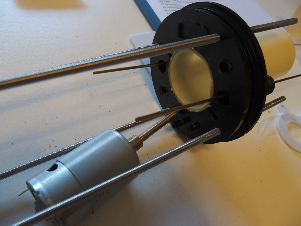

Pour changer un peu du perçage des orifices dans la coque, j'ai attaqué le WTC. Il va y avoir un problème avec le logement du moteur dont le diamètre intérieur est supérieur de 2mm au diamètre du moteur; il va falloir caler pour éviter les vibrations.
Il a fallu jouer du Dremel pour pouvoir insérer le logement moteur dans le flasque arrière du WTC. La suite consiste surtout à visser de nombreux écrous sur des tiges filetées de 50cm et à soigner les étanchéités des passages des axes de commande des barres arrières et du safran. Ca avance ..!
Bonsoir ,
Sur le dragonshark le système de montage du moteur était le même : joint torique autour du moteur et le tout rentré en force... impossible de le faire sortir.
Je le regrette , j'envisageais de monter un moteur reducté pour éviter de trop consommer de watt.
A l usage on navigue plutôt à petite vitesse...
A toi de voir !
Je suis passé aussi en Lipo 7,2 v au lieu de 12v nimh
Bon courage
Philippe
A toi de voir !
Bon courage
Philippe

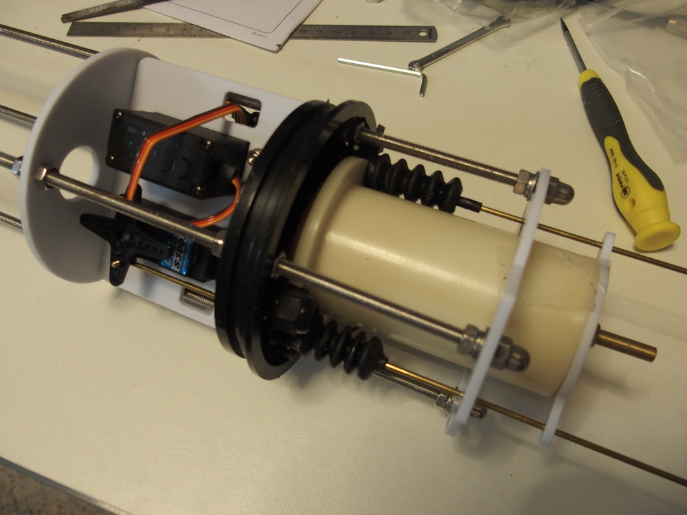

Le montage à blanc du WTC est terminé. Principal problème : ajuster la longueur des 4 tirants filetés pour que la matériel fasse la longueur du tube, soit 52cm.
De nombreux problèmes apparaissent alors:
Les câbles de raccordement des servos au récepteur de radio-commande sont trop courts d'environ 5cm; il faudrait des rallonges mais est-ce que ça existe ?
L'emplacement pour la batterie de propulsion est bien prévu, et moyennant un peu de Dremel, on peut la sortir par le flasque arrière. Ark Model a simplement oublié la batterie du récepteur de radio-commande, qui ne figure sur aucun document et, semble-t-il, n'a d'emplacement suffisant nulle part !! Il faudrait une batterie plus petite que les 4xAA standard, très plate, pour se glisser sous la batterie de propulsion.
Le ballast à piston n'est, à priori, fixé par rien; il peut se déplacer dans le WTC ce qui est inquiétant. Je n'ai pas trouvé dans la notice (très succinte !) le moyen de l'immobiliser.
Le schéma électrique, moitié anglais, moitié chinois promet de longues soirée d'Hiver ! Les raccordements ne sont pas évidents et j'ai une crainte sur la longueur des câbles; il faudra peut-être retourner le ballast à piston pour les rapprocher de l'électronique.

bonsoir
pas de besoin d'accus de réception, le récepteur doit être alimenté via le BEC du variateur par a batterie principale

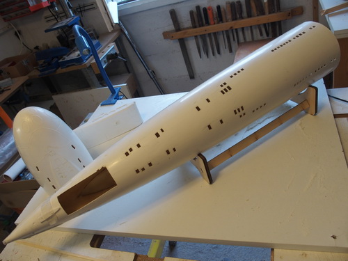

La découpe des orifices de la coque est presque terminée:

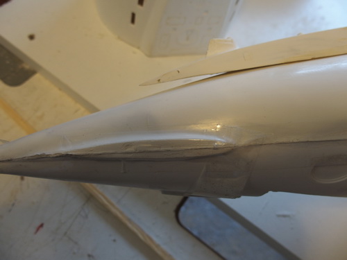

La partie arrière du pont supérieur doit servir à plusieurs modèle de soum: il faut la remplacer pour le Kilo. Problème: l'ajustage est très mauvais, l'extrémité ne colle pas à la coque :
c'est trop raide pour forcer, je vais remplir les vides avec des morceaux découpés.
