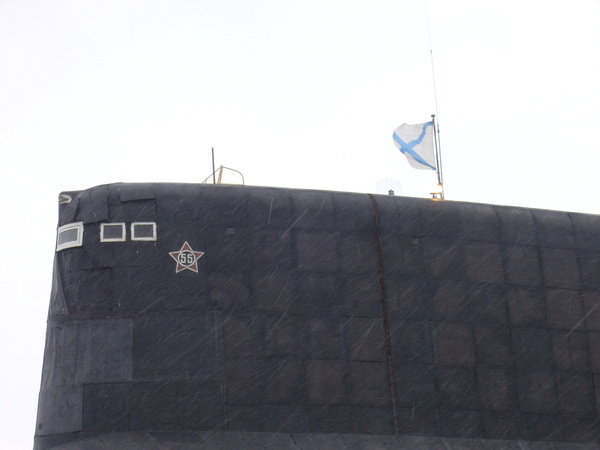

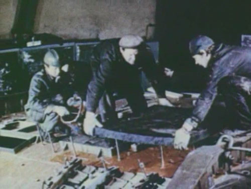

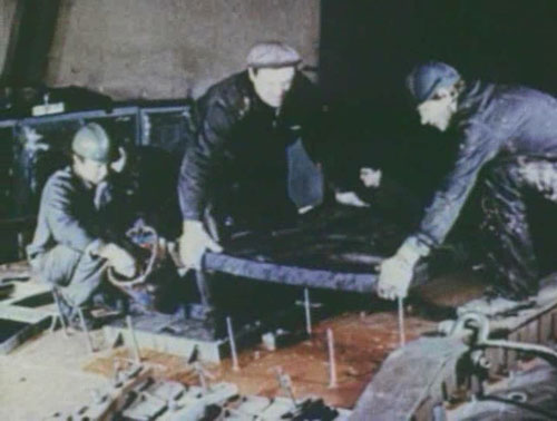

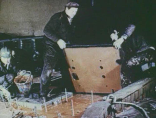

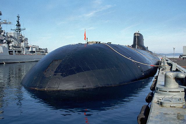

Voici une séquence sur la pose des tuiles sur un SSGN Russe (en l'ocurence le K-150 Tomsk)
Voici ici, une retouche faite à la peinture (partie plus sombre) sur TK-17 avant la parade du 8 Mai 1992
Les tuiles sont teinté dans la masse, la teinte (proche du RAL 7021), reçoit un vernit lors de sortie d'IPER
Avec le temps, l'eau de mer décolore les tuiles, les effet montrés par Solo sur le faucon Millenium prennent leur pertinences :)
