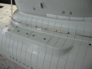

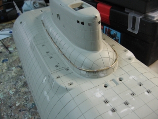

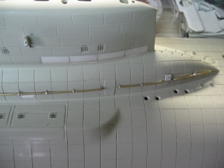

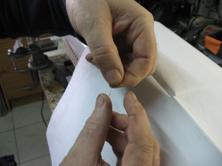

Bonjour 8-) et merci Gérard , aujourd'hui je vous mets des photos sur la main courante qui fait le tour de la base du kiosque :bave: je n'ai pas trouvé du laiton de 1mm au magasin de modélisme de Valence et je ne voulais pas en commander chez tecnimodel juste pour trois tige de 1mm , j'aurais eu plus cher de port que de matière .:mrgreen:
Donc , je me suis rabattu sur du 1,5 mm , auparavant j'ai téléphoné à mon ami Mimi "MG" pour lui demander les dimensions de ses mains courantes et comme réponse il m'a dit que ses mains courantes étaient faite avec du 1,5mm . ;)

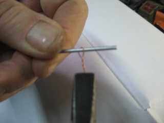

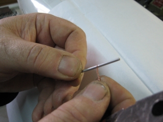

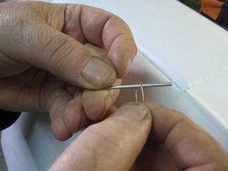

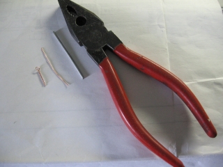

Aussitôt dit aussitôt fait ... :!: j'ai pris trois longueur de laiton de 1,5 mm et ensuite j'ai pris du fils de 0,5mm pour faire les anneaux :idea:
Pour faire les anneaux , je coupe un bout de laiton de 1,5 mm sur une longueur de 40 mm ensuite je coupe le fils de 0,5 mm une longueur de 25mm , je le plie de moitiés et prends une pince universel et la torsade jusque à la limite du diamètre de la tige de 1mm et cela me fait un anneau bien rond et au bon diamètre .. :!: :)

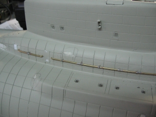

Maintenant repérait les trous pour positionner les anneaux , malheureusement , sur le plan rien indique les distances ... :?: donc je l'ai fait d’après les photos que j'ai en ma possession .. :idea:
Pour la pose de la tige laiton de 1mm , il a fallut la cintré et enfiler les anneaux dans les trous et à fait mesure je soudais à l'étain les anneaux .
pas facile à faire , il faut vite souder pour ne pas fondre l'ABS , c'est à dire décaper , chauffer sans insister , et des que l'étain fonder sur l'anneau et la tige de 1mm je stoppais . :bave:
Une fois fini j' ai tordu les fils qui sortait à l'intérieur du kiosque en les pliants bien à plat et après j'ai collé tout à la stabilit express .
suite à la prochaine fois .. :mrgreen:
