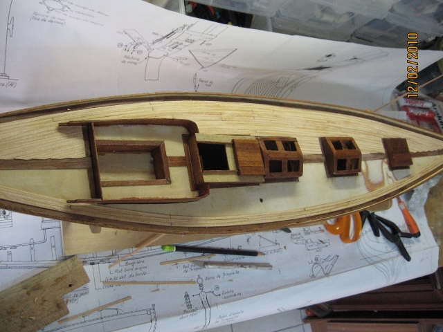

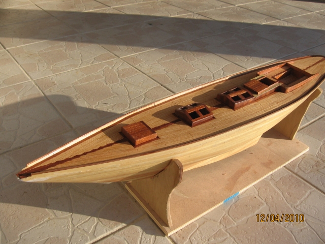

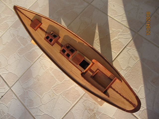

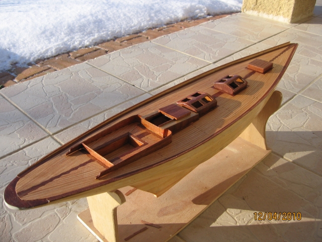

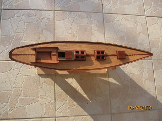

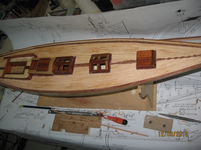

Bonjour à vous tous 8-) maintenant le sujet et la pose des baguettes de pont , j'ai acheté des petite lattes de poiriers en dimension de 3mm de large sur une épaisseur de 0,8 mm . ;)
Vous allez dire pourquoi du poirier .. :?: :idea: et bien tout simplement que je ne veux pas faire comme les autres , car des Pen-Duick il y en n'a des kilos et que le poirier une fois verni rougit un petit peu et cela donne de l'effet à la maquette, tout simplement :P
sur le milieu je bizotte un peu pour engager la latte dans les entailles , pas facile à faire à cette échelle .. :!: ce qui donne un effet de dent de scie :!: je coupe des lattes d'une longueur varier ce qui évite de faire des grandes longueurs et de plus comme sur le vrais les lattes de teck était coupé, ses lattes je l'ai colle à la cyano plus facile a poser et la colle instantané me permet de bien cintrer les lattes de pont .
une fois tout posé je verni une première couche sur le pont et aussi les clairs voix et cockpit et le panneau avant , le verni que je mets est un verni aspect ciré :Up: voir Photos :bave:

Pas facile à faire le pont avec la fougère au centre, cette technique de pose de lattes de pont porte un nom mais je ne la trouve plus je l'ai sur le bout de la langue :D
J'ai fini récemment mon pont de goélette avec une fougère aussi, et je me suis bien amusé :frust:

Tu pré-cintre tes lattes de pont sur un gabarit ou au fur et à mesure :?:
Re: la construction du pen Duick
Merci à vous deux ;) pour te répondre Bernard je le faisais au fait à mesure ;)
