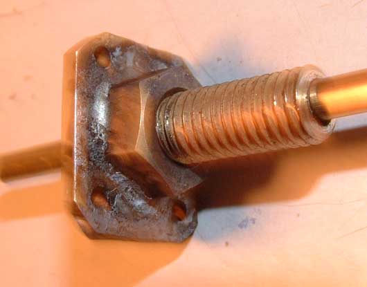

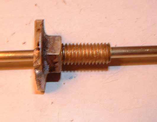

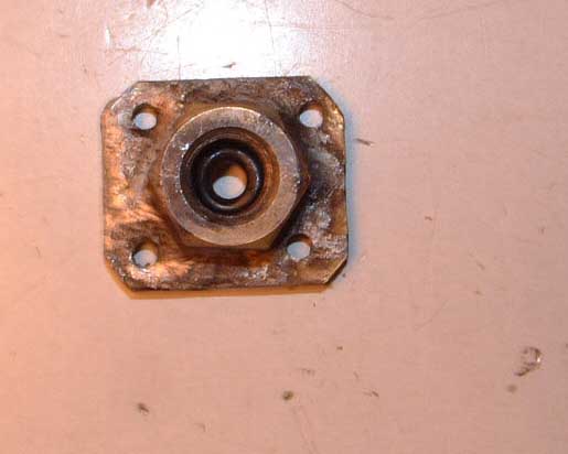

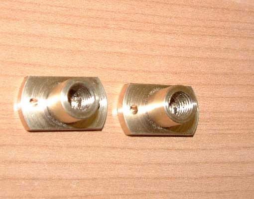

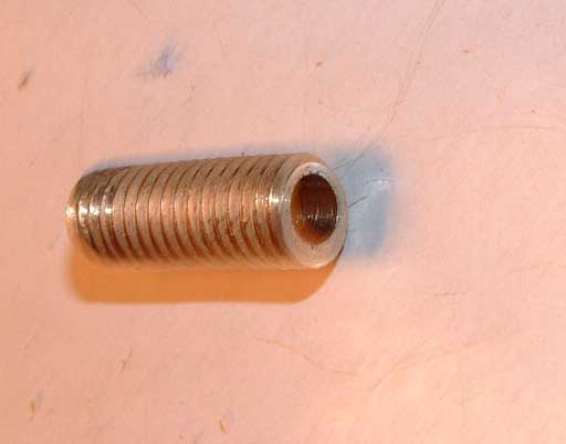

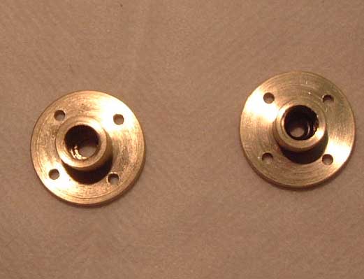

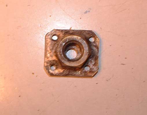

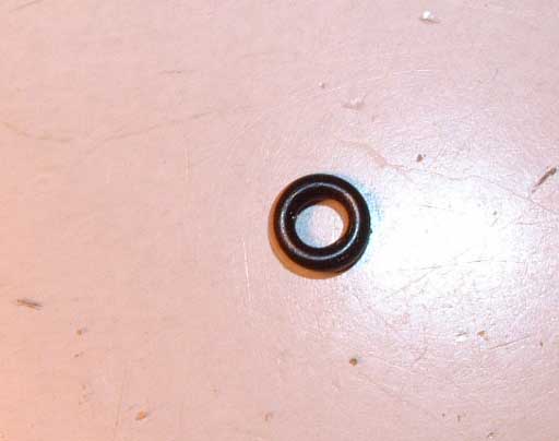

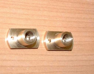

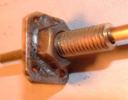

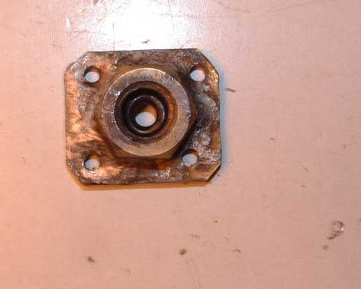

Comme je vois que les sorties étanches intéressent du monde voici quelques infos :
Les sorties étanches avec joints toriques sont très efficaces, je les utilise sur le Xsub comme sur le Hunley aussi bien pour les commandes que pour les arbres d'hélice (c'est vrai que dans les deux cas la vitesse de rotation de l'hélice n'est pas celle d'un racer)
Voici comment procéder pour les réaliser avec un minimum d'outillage: fer à souder, perceuse à colonne, scie, lime, etc : Avec un tour, une fraiseuse et un plateau diviseur, on peut faire plus esthétique : C'est plus joli, mais ça ne marche pas mieux

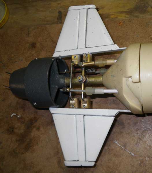

Bon et bien, si je résume bien, joint à lèvre si vitesse de rotation rapide et à condition que d'un coté il y ai un palier de l'autre un roulement à bille. Joint torique en rotation lente, ou bien en translation, voir les détails des photos que tu a mis dessus. Enfin, en translation il est possible d'utiliser des durites avec cerclage ou avec un morceau de durite au dessus. Enfin, en rotation lente, il est possible de mettre aussi un morceau de durite. Mais dans ce dernier cas, on s'expose à un risque de fuite par usure.
Pour mes mini pod, je pense faire simple, en fonction des moteurs que j'aurais à ma disposition.
Par contre pour les commandes du bas manipulateur, la durite est tout indiqué
Merci Pablo et toute l'équipe de m'avoir rafraichi la mémoire et de m'avoir appris cela.
