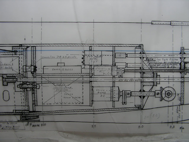

En effet, la vis de fermeture n'est pas centrée sur le bouchon alors qu'elle est centrée sur l'axe du tube ; un petit coup d’œil sur le plan de cette partie du sous-marin permet d'en comprendre la cause :
Comme on peut le constater, le tube n'a pas une forme conique parfaite !!! :Oo:
C'est seulement la partie inférieure du tube qui diminue en diamètre, partant de 100mm, pour obtenir un diamètre de 90mm à l'avant ; cette forme reproduit au plus juste la forme réelle de la coque étanche du sous-marin grandeur nature. ;)
L'arrière du tube étanche suit la même configuration avec un diamètre extrême de 80mm avec des contraintes d'installation différentes. Et c'est sur que cette forme ne facilite pas les choses ! :Oo:
