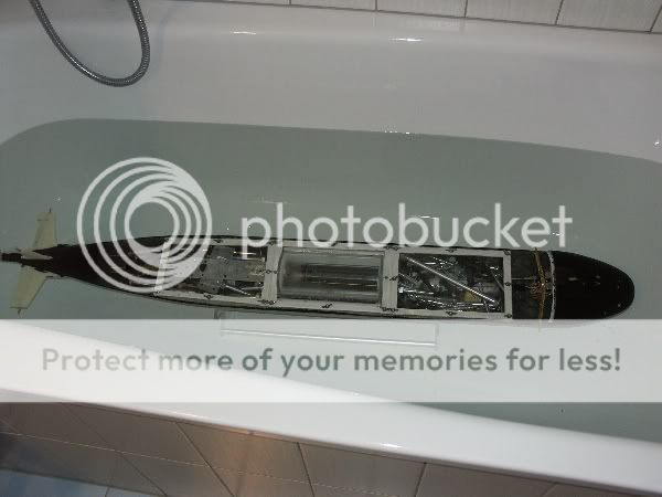

La première mise à l'eau a eu lieu dans la baignoire, ca marche bien

Petit article sur les différentes plongées en baignoire et autre !
Avant de faire le câblage, j'ai effectué différents tests d'étanchéité.
Le premier a été dans la baignoire avec un lest de plus de 3 kg (de composition diverse
Je l'ai réalisé plusieurs fois dont une fois en le laissant toute la nuit. La pression n'est pas extrême à 20 cm sous l'eau
mais c'est déjà ca ^^
La coque a subi, également, plusieurs sur-pressions créées avec une pompe à vélo (sous l'eau bien sûr).
J'ai ensuite profité d'une sortie au lac cet été pour faire un petit test en eau plus profonde.
Je l'ai laissé 20-30 min à 1m50 environ de profondeur (je n'ai pas de photo).
Tout ça pour en arriver au premières plongées radio-commandée.
Le voici en cours de plongée.
Et sous l'eau.
Je mettrai plus de photos et vidéos, pendant la phase d'équilibrage.
Voilà

C'est trés bien tout cela.
Pas d'entrée d'eau ?

Bonjour et merci ^^
Oui, il y a eu une ou deux entrées d'eau là où il y avait eu des bulles dans le RTV. J'ai comblé les trous en attendant de faire un joint mieux réussi et plus joli.
Le néoprène comme Geeks l'a fait récemment, me tente bien
Pour l'instant, vu qu'il fait très bien son boulot et tant que je n'ai pas terminé tous les travaux, je ne vais pas le toucher.

Je trouve tes vis de fermeture un peu trop espacées, mais si tu n'a pas d'entrée d'eau à ce niveau là, c'est le principal.

Tu as raison de tester l'etancheite en condition, car nous avons eu l'occasion de voir a Subnautica un malheureux Akula exploser literallement au fond de la piscine sous la pression du baxter.
Donc il te faut bien vérifier les joints (comme tu le fais) mais surtout les collages du compartiment étanche.
Pour le néoprène un sujet avait été initié il y a quelques temps, ou Namgyver, Sweetdreams (nos amis Belges) nous donnaient des infos et des conseils sur l'utilisation de cette matière.
Car ils l'utilisent depuis assez longtemps, notamment Eugene Dieudonne ou encore Alexandre GILLON qui lui aussi l'a utilisé

Ouais les vis sont bien espacées..
Avec le RTV que j'ai là, y a pas trop de soucis (en tout cas jusqu'à présent ^^) car il est très souple et s'écrase bien en serrant. Peut-être qu'avec le néoprène j'aurai des soucis... We will see
C'est toujours possible d'améliorer ^^

C'est la poche ou la coque étanche qui a explosé ?
Avec le ballaste à piston, il y a aussi une belle surpression qui se crée à l'intérieur. Je croise les doigts
J'avais en effet suivi un post sur les joints néoprènes, il y a qq temps, je ne connaissais pas d'ailleurs avant de le lire ^^

Pour avoir utilisé cette matière, il faut des surfaces planes.
Ce type de joint s'écrase plus que du RTV donc il faut être prudent avec.
Je ne désespère pas un jour faire l'inverse et le remplacer par du RTV beaucoup moins fragile
