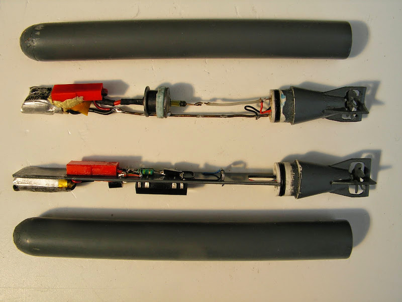

- le montage tel que je l’ai réalisé dans la torpille est compact et beaucoup plus solide que l’ancien système, comme on peut le constater sur cette photo des deux montages cote à cote :
Les moins du système ???
Je vois juste l’obligation de rajouter des aimants sur les tubes lance torpille !

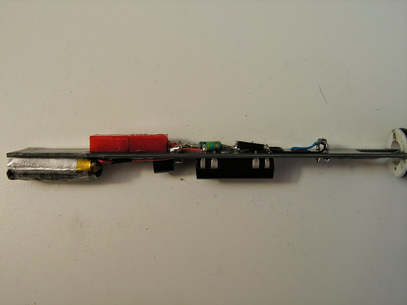

Une simple plaquette de PVC de 1mm d’épaisseur sert de base au montage.
Sur la face supérieure, on a la prise de charge collée sur la plaque, le condensateur et les deux résistances et la diode de protection du montage tout à droite.
Sur la face inférieure, on a la batterie, tout à gauche vers l’avant de la torpille, le transistor et le relais REED. Les connections sont réalisées avec du fils spécial pour le mini Wraping. L’ensemble du circuit est recouvert de vernis spécial pour circuit imprimés sur les deux faces, ce qui met les composants à l’abri de l’oxydation et des courts circuits.
Enfin, il reste de la place et de la marge en poids pour ajouter un petit lest en plomb collé contre la batterie ; cela améliore la stabilité de la torpille qui a tendance à tournée sur elle-même sous l’effet du couple de rotation de l’hélice.
La vue de côté montre bien la répartition des composants.

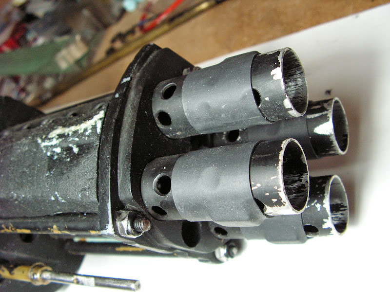

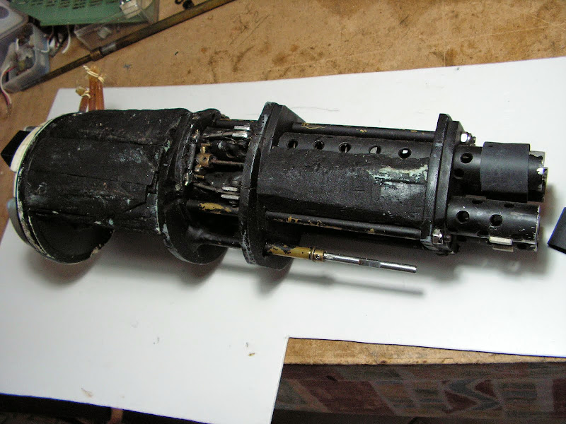

Il a fallu ensuite équiper chaque tube d’un petit aimant ! Voici le bloc des 4 TLT avant démonté.
Après repérage du sens des aimants, ceux-ci ont été collés à la cyano sur les tubes.
Ils sont disposés au-dessus des tubes supérieurs et au-dessous des tubes inférieurs de façon à éviter des interférences entre les tubes ! Car les relais REED réagissent au magnétisme des aimants aussi bien par-dessus que par-dessous !
Les aimants sont ensuite immobilisés par des morceaux de gaine thermo rétractable.
Du fait de la disposition des tubes, on comprend vite que lors de la mise au tube, la torpille est soumise aux champs magnétiques des 4 aimants ; ça vient de tous les côtés !!!
Il faut donc veiller au sens des aimants qui doivent tous avoir le même pôle orienté vers le tube !

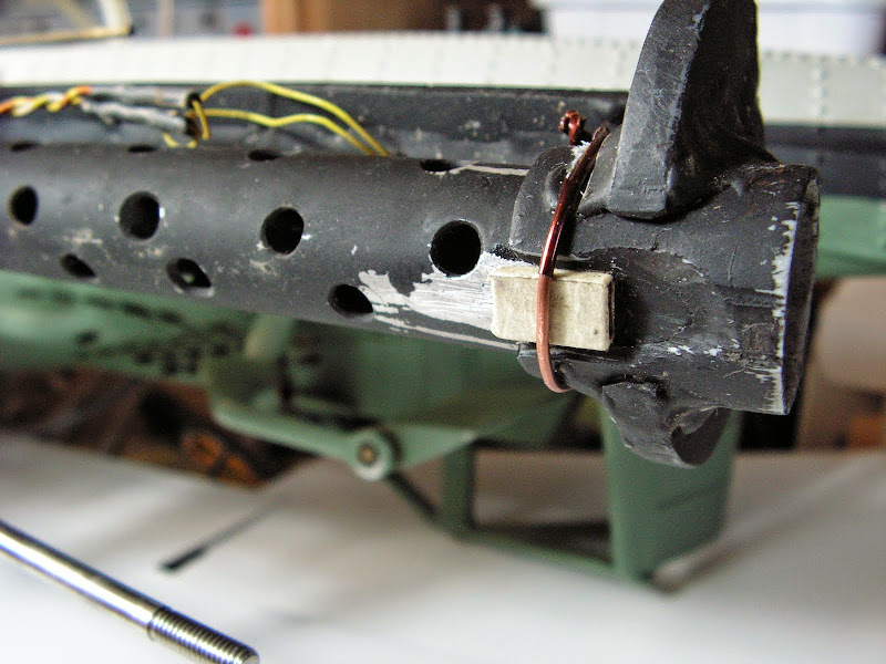

Avant la mise en place des Aimants sur les tubes avant, le tube arrière avait lui aussi été équipé de son petit aimant.
Pourquoi l’arrière avant l’avant ? Parce que cela faisait un test intermédiaire avant généralisation du système et que l’arrière est plus facile à démonter que l’avant !
J’ai profité d’un dégagement existant en dessous du tube, au niveau de son emboîtement avec la coque. La fixation est assurée par une ligature en fil de cuivre, faute de place pour de la gaine thermo.

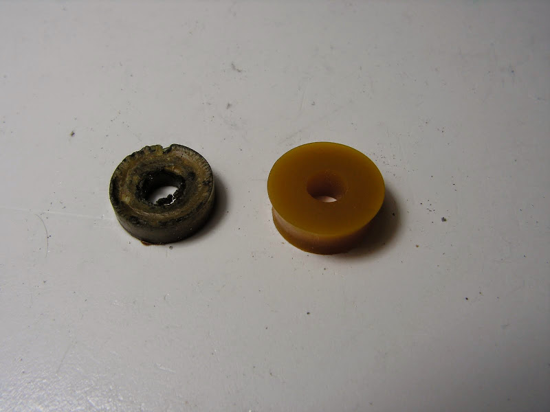

Avant de conclure, deux photos qui en disent long sur l’opportunité de changer certains joints lorsqu’on démonte son modèle pour travaux ! Voici le joint de la vis de fermeture du LAUBIE, à côté d’un joint neuf !
Sous cet angle, on voit bien la déformation du joint usé ; il manque plus d’1mm de matière !! Il n’y avait pas encore de fuites, mais cela n’aurait probablement pas tardé…
Du coup, j’ai changé celui de l’U-47 qui était dans le même état (mais pas pire !) après 11 années d’utilisation !!!
Donc, avis aux possesseurs d’U-47, modifiés ou non, qui se ferme par la vis avant….
