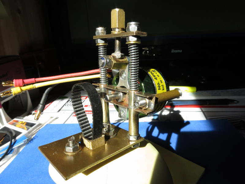

je me suis lancer dans la conception des batits moteur réglable en hauteur et voila, je pense, le modèle final :Up:
il manque juste le support de la poulie sur l'arbre moteur
Heuuuuuu!!!! bon j'ai ma réponse :Oo: donc je n'ai plus qu'a :labas:

Cassiope34 a écrit :Avec un tel groupe propulseur il se pourrait bien que tu ais de la puissance à revendre... :Up:
C'est un effet d'optique ou la poulie ne tourne pas très rond sur l'axe moteur ????
En tout cas il y a plus de place qu'il n'y paraissait puisque même avec un déplacement de la courroie sur la poulie lors du changement de sens de rotation à cause de son positionnement vrillé, il semble qu'elle passe bien... de toute façon les rebords du 'tunel' ne seront pas coupants donc vu le type d'utilisation c'est une affaire qui tourne... :Up: :Up:
Vraiment bravo Dominique. :respect: :respect: :respect:
Vivement la suite... :Up: :Up:
salut
tu as bien vue toi aussi que la poulie ne tournait pas bien rond, je m'en était rendu compte, le percement pour l'arbre moteur a un peu de jeux je dois refaire la petite pièce en percant cette fois ci à 3,9 au lieu de 4mm , tout ca c'est de la mise au point et du rodage ;) ;)
a+dominique

Rackham a écrit :Salut Domi ;) merci pour cette vidéo , tu as fais un super boulot :Up: et je rajoute qu'en option tu nous fais en plus un tutorat vidéo :Oo: alors la !! chapeau :respect: j'ai hâte de voir ce petit monstre dans les fond marin :bave:
j'ai quand même une question qui reprend un petit peu celle de Cassiope , il me semble que dans les sujet précédent il ne devais pas y avoir d'entrainement direct moteur courroie , donc si il y a eu changement de dernière minute ; ne penses tu pas qu'il y est une forte usure des roulement moteurs ?
@+ Domi et encore :Up:
salut André
concernant l'entrainement des poulies je n'ai fait aucun changement de dernière minute :o je vois pas ce que tu voulait dire :?:
tu as pu voir sur les photos que j'ai rajouter un roulement en dehors du moteur et solidaire du batit, pour ne pas justement, faire un porte a faux sur celui du moteur :banane:
j'ai vue que tu te lancer dans les sous marins" tout gris" :lol: :lol:
a+ dominique

Cette vidéo est super :Up:
Le résultat est excellent, très peu de bruit, très bon ralentit, bref que du bonheur. Juste à revoir cette poulie qui ne tourne pas très rond et pourtant déjà comme ça on voit que ça marche super.
Donc un seul mot: BRAVO :respect: :respect:
A mon avis, ton Remora n'aura pas de problème de poussée :Up:
Re: REMORA 2000
Ca y est, Naudule. J'ai pu visionner ta vidéo.
Impec comme moteur. très bon ralenti et suffisant en accélération.
Comme Pat, il ne te reste plus qu'à refaire ton insert sans faux rond.

voila j'ai refait cette poulie ca tourne rond :Up:
je pense que la poussée sera bonne, reste a voir l'autonomie des accus :?: je vais mettre deux pack lipo de 11.1v / 3200 mAp montés en parallèle ce qui me fera 11.1v 6400mAp
je peux guerre mettre plus gros par manque de place :frust: bref on verra bien ;)
a+ :gardavou: :gardavou:

Geeks a écrit :Bonjour,
Je viens de voir la vidéo. Je trouve ta mécanique vraiment génial :Up:
Ceci dit, j'aurais une petite remarque. Tu a deux écrous ou têtes de vis au niveau des axes des coulisseaux. Il vont mettre ta plaque en porte à faux.
Tu peux, je pense améliorer ça en ajoutant deux autres têtes de vis à l'opposé ou bien, encore, en soudant les axes sur la plaque puis en coupant les têtes si tu ceux retirer l'épaisseur qu'elle provoque. Par contre veille à garder la partie démontable à l'opposé de la plaque.
C'est peut être pas très clair ce que je dit :Oo:
Mais, sinon, c'est un beau montage, bravo :applaudi: :applaudi: :applaudi: :applaudi:
A bientôt pour la suite :trinque:
salut geeks
ta remarque est fondée et très claire concernant les vis sous la plaque, je comptais bien mettre une épaisseur a l'opposé, mais pressé de finir pour les essais , j'ai oublié de les mettre :Oo:
bon !!beeeh c'est pas tout, mais ya a d'autres a faire, mais la ca sera plus rapide maintenant je sais comment les concevoir :Up: :Up:
sauf ceux de la partie haute pour les propulseurs verticaux où la ,par manque de place il va falloir travailler des neurones :frust: avant de faire travailler les doigts :idea: :idea:
mais bon !! la nuit porte conseil :siffle:
