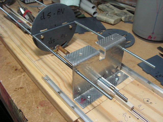

En fouillant dans le stock de chutes de bois, j’ai déniché deux morceaux de lamellé collé que j’ai assemblé avec du ‘U’ en aluminium.
A l’arrière, une tôle d’aluminium percée aux bons endroits permet de fixer solidement le bouchon arrière….
…comme ceci !

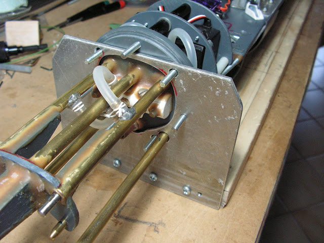

Et à l’avant, cette tôle permet de maintenir au bon emplacement les tiges filetées du bâti, comme on le verra plus loin.
Les travaux ont pu reprendre dans de meilleures conditions de sécurité ! De toutes façon, il fallait assurer l’alignement des différents éléments du bâti, rôle parfaitement rempli par mon bricolage ! :Up:

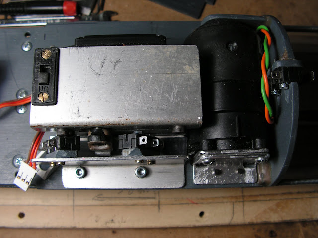

Tout à droite, le switch de sécurité de remplissage du ballast ; juste derrière, la pompe KAVAN du ballast ; son embout dépasse juste assez de la cloison 4 pour raccorder le ballast. Vers la gauche, la petite équerre en aluminium supporte les deux switchs manœuvrés par le presse durit.
La tôle d’alu qui porte l’interrupteur de mise en fonction recouvre le servo du presse durit ; le servo dépasse légèrement vers le haut de la photo et on distingue la tête du presse durit en bas. On aperçoit aussi la durit en bas à gauche, qui traverse la plaque de base.
L’interrupteur de mise en fonction vient en doublage du système de marche / arrêt par aimant qui sera du même type que sur le LAUBIE : un ILS à Tribord pour la mise en marche et un ILS à Bâbord pour la mise à l’arrêt via un relais bistable.

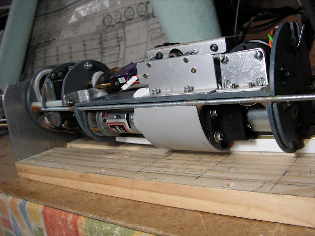

Tout cet ensemble se démonte pour donner accès en dessous…. Il suffit de retirer les deux vis de fixation sur le couple 4, tirer légèrement vers l’avant pour dégager les verrous de l’arrière et soulever, sans oublier de désaccoupler les cardans de propulsion….
…Car les moteurs sont fixés en dessous de cette platine. On remarque la découpe à droite pour loger la pompe KAVAN, ainsi que la petite plaque d’aluminium qui renforce la platine au niveau du presse durit.
La possibilité de démontage de cette partie était indispensable pour accéder à tout ce qui se trouve en dessous, mais aussi pour permettre le démontage de la ligne d’arbre d’entraînement de la tourelle ! Sur cette photo, on remarque sur le faut couple 4 (en forme de demi lune), à gauche, les deux petits verrous en laiton qui permettent de bloquer la platine.

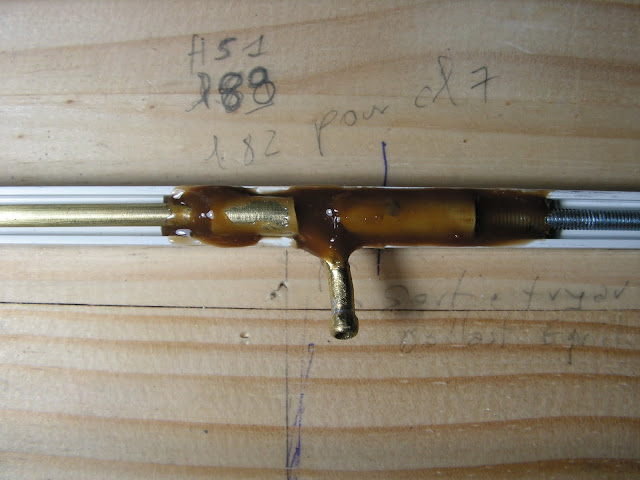

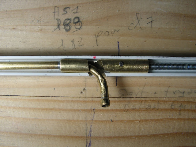

On distingue entre ces deux tuyaux un tube en laiton, le tout noyé dans la colle ; il s’agit d’un élément de liaison entre les tubes, qui permet de rigidifier le profilé en ‘H’ qui forme la base du bâti, sur le même principe que sur le kit de l’U-47.
Je n’ai pas pensé à faire des photos lors de la réalisation de cette liaison, oubli réparé lorsque j’ai réalisé un assemblage du même style à l’autre extrémité du tube de liaison en laiton ! :Up:
Avant cintrage, le tube de liaison des ballasts d’équilibrage a été équipé d’une bague soudée. Un tronçon de tube de laiton de diamètre 7mm, équipé d’une douille filetée, est fraisée de façon à former un verrouillage sur le tube en laiton.
Le verrou est présenté devant le tube de liaison…
…engagé sur la bague du tube de liaison….
…et verrouillé sur le cintre du tube par rotation du verrou.
Le tout est ensuite noyé dans la colle Stabilit Express et le tour est joué !
J’ai utilisé le même principe à l’arrière pour relier les deux tuyaux !

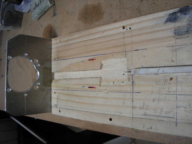

Le couple 5 est installé par-dessus. L’intérêt de cette photo est plutôt de montrer l’utilité du support avant en aluminium ; il garantit l’écartement, le centrage et la bonne hauteur des tiges filetées du bâti !
