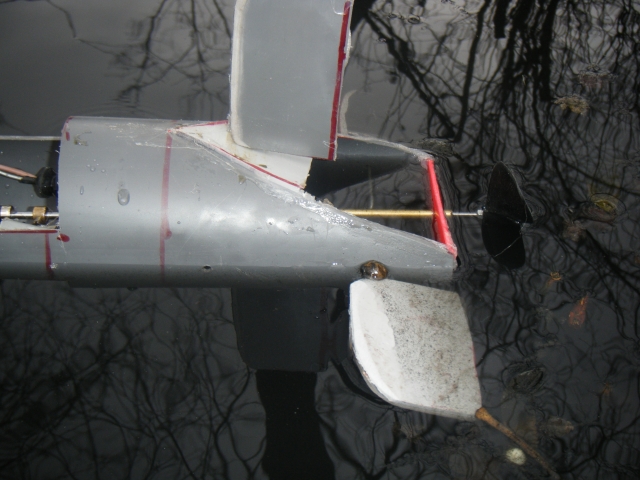

idem les modelistes precedent :Up: un plan faire simple
il me semble que la solution se trouve ci dessous et pas dans un systeme a charniere ( trop complique )
http://www.youtube.com/watch?v=PjOENc_1 ... re=related
cela coince
les gouvernes doivent tourner librement sans commande
est ce que tes paliers sont bien alignes
les palier sortent il legerement de ta coque plus ou moin 1mm
n y a t il pas un frottement entre la coque et la base de tes gouvernes
Bon courage et reussite Leo ;)

Re: construction du soum en PVC.
Le montage d'une tringlerie s'essaye avec la tringlerie non connectée au servo (car tu n'aura généralement pas la force de faire tourner le servo en poussant sur la tringlerie).
Donc, tringlerie déconnectée du servo, son mouvement doit être doux et sans frottement, et ne pas forcer. La tringlerie ne doit pas non plus avoir tendance à "flamber" c'est à dire se tordre sous l'effort.
Une fois connectée au servo, la tringlerie doit pouvoir se déplacer angulairement librement (suivre le mouvement de rotation imposé par le palonnier du servo), toujours sans forcer.

Bonjour, d'accord sa je savais qu'il fallait les déconnecter :), pour le mouvement libre je m'en douter un peut aussi ... et si la tringlerie "flambe" non je ne crois pas
Voilà les photo qui été sensée être la depuis hier :
Voilà a peu près tout ... le truc bleu sur la deuxième photo c'est sa : Image sa me sert pour l'instant a ne pas que la tringle passe au dessus, en attendant de trouver autre chose, j'ai d'ailleurs deja ma petite idée la dessus ... :D
Voila tout pour le moment !! ;)

Salut ;)
mes excuses je ne comprends pas(niveau articulation gouverne) ton systeme :? :oops:
regarde ceci c est un mecanisme de Arnaud K 157 il est simple propre c est ce genre de mecanisme qu il faut realiser
]Image
Bon courage Leo

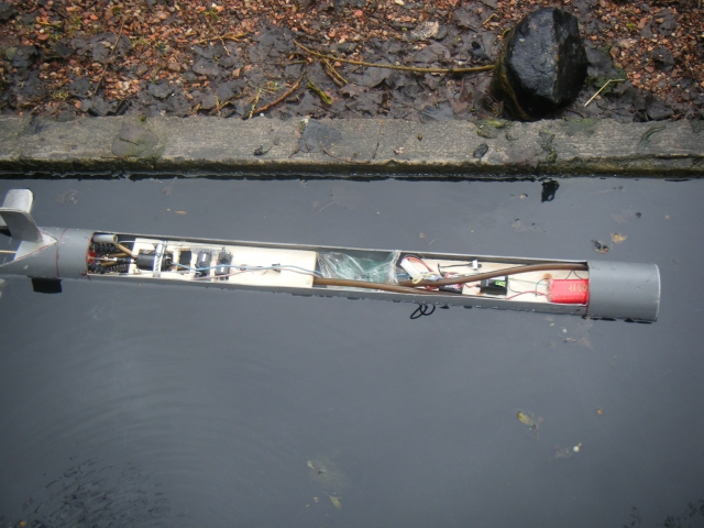

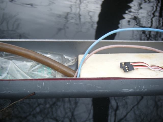

sub-water
Message par sub-water »
Alors voilà les photo prise cette après midi dans le semblant de fontaine de mon village :
J'ai encore toute l'organisation intérieure a faire alors n'y faite pas attention (ni aux poids qui dépasse c'étais juste pour le voire dans ces lignes)
On vois bien où est la ligne de flottaison ( il faut que j'achète des rallonges c'est pour sa que les servo ne sont pas brancher)
morysse
Messages : 844
Message par morysse »
Salut ;)
Tres bien ce que tu as fait :Up:
je vois que tu es revenu as un systeme de gouvernes plus realiste c est encore mieux :Up: :Up: :Up:
sinceres felicitations c est qu il flotte ton sm :lol: Bon courage et reussite pour la plongee
Continue Tu es sur la bonne voix :D :D :
