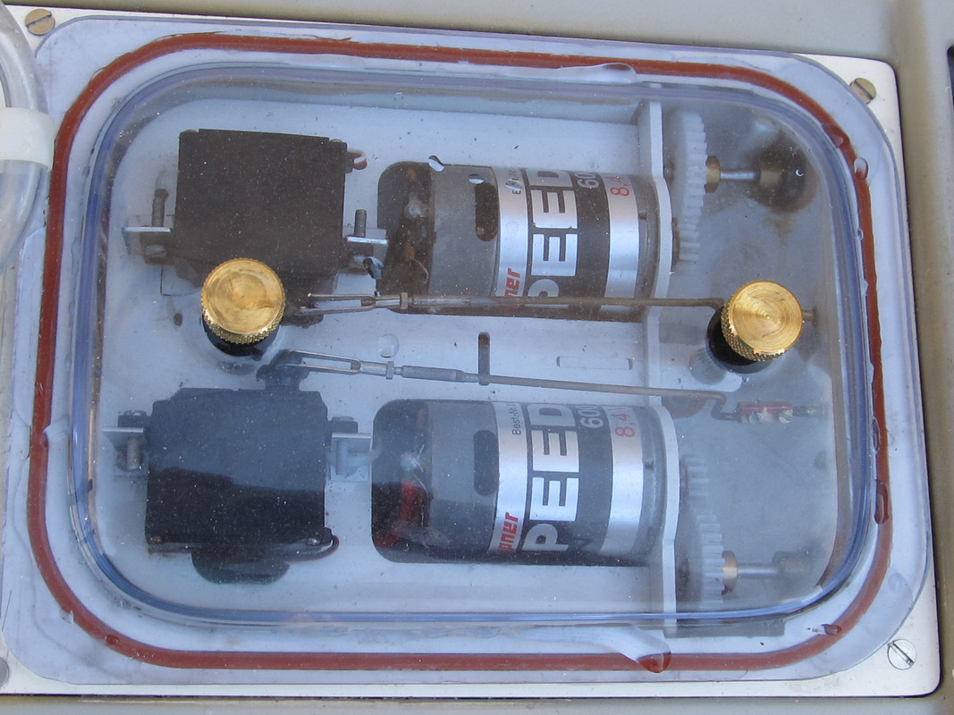

Oui, c'est le système Lecma d'origine, je l'ai essayé, il y a toujours un endroit qui ne fait pas contact, pendant deux jours j'ai fait des essais. Quand j'arrivais à colmater une fuite, il s'en créait une autre plus loin et ainsi de suite.

Vraiment ce système là n'a pas l'air au point !
Je reste adepte du tube de pvc... :o :shock: :? :woow:

bonjour TEBA :geek: j'ai bien regardé les photos et dit moi alors le joint mousse est meilleur , il me semble que M-G a fait la même chose et lui dit que c'est mieux mais par contre toi tu as rajouté 4 petite cales suplémentaire sur les côtés et pour l'étanchéité du raccord du joint mousse tu as mis quoi du silicone .. :?:
Que des questions mais cela m'intrigue :bave:

Pour l'instant, c'est mieux, on verras la tenue dans le temps.
La jonction du joint se fait à la cyano, et puis tu verras Dimanche. :D

Mes nouvelles vis de fermeture, made in Lucien.
Re: Mon Typhoon
Beau boulot, on voit la patte de l'artiste en la matière :Up:

Pour préciser, il me semble que c'est du laiton cette matière. :mrgreen:

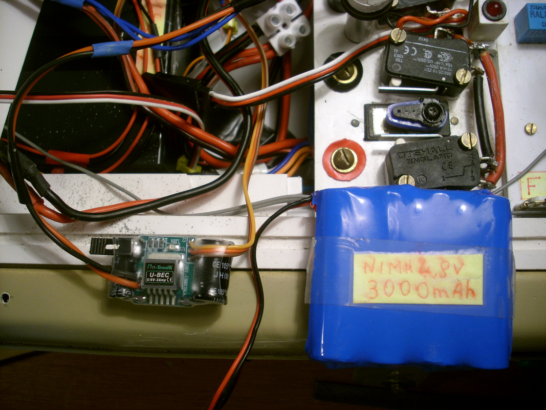

Petite innovation dans mon Typhoon, je remplace la batterie de réception par un U-BEC, cela fait un gain de place considérable malgré la petite taille de l'accu.
Pour l'anecdote, je cherchais le "Jumper" que la notice me citait pour changer le voltage de sortie.
Après essais, fonctionnement impeccable.

C'est parfait Teba :Up:
