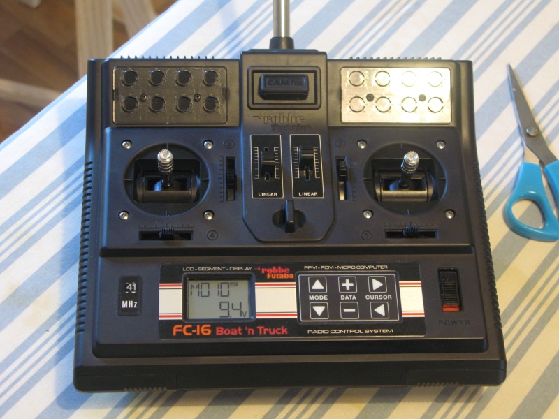

J'ai reçu en début de semaine mon ensemble de radio commande (Robbe FC-16).
J'ai commandé en même temps comme chargeur le : ULTRAMAT 14 PLUS (Graupner)
J'ai monté les deux modules proportionnels complémentaires.
Les voies 1 à 6 fonctionnent parfaitement.
Juste un défaut : la paire de quartz est bien en 41 Mz (41.040 MHz) :Up: mais cette fréquence est réservé à l'aéromodélisme :( et sera interdite à partir du 01/01/2011 (en France ) :( . Bref Robbe est en train de se débarasser des quartz inutilisable d'ici 3 mois.
J'utilise comme accus
- réception : NiMH - 6V - 4000 mAh
- émmetteur : NiMH - 9. 6V - 1500 mAh.
Voila une photo de la FC -16

Belle bête... Il n'y a plus qu'à avancer sur le soum :Up:

Salut GAGOUZE
C est une tres belle radio que tu possede :Up:
Ma question (sans arriere pensee)
Pourquoi as tu choisi une FC 16 et pas une F14
ton sm va t il fonctionner miux avec une FC 16 q avec une F14 basique
Merci pour des explications SIMPLES mais tres argumentees
avec toute ma sympatie Leo ;)

Salut Morysse !
Toi et les autres pouvez m'appeler par mon prénom (Etienne) je trouve cela plus convivial et de plus en plus de membres s'appellent par leur prénoms
connus au fils des rencontres.
J'aurais pu pour mon Gépard (Akula III) choisir indifféremment (sauf pour le prix) une F-14 ou une FC-16 vue les fonctionnalitées donc je vais doter mon Akula III
Voir fichier joint fonctionalites Gépard.xls
Voila les raisons pourquoi j'ai préférez La FC-16 à la F-14 ou F-14 Navy.
La FC-16 me permettra pour les soums futurs et
- faire du mixage en V ou en X pour des soums avec des barres arrières en X. (impossible avec la F-14 / F-14 Navy)
- D'avoir en mémoire les réglages de voie j'usqu'à 10 modèles. (impossible avec la F-14 / F-14 Navy)
Voici un tableau comparatif de ces radios ainsi que de la Graupner MC-12 :Comparatif radiocommandes.xls
