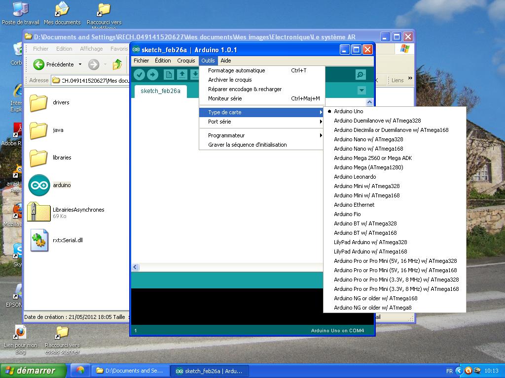

hier je suis allé sur le site d'Alain pour la programmation de l'attiny 85 ; j'ai programmé l'arduino suivant les conseils et fait le montage pour programmer l'attiny.
Mais voilà , quand je vais dans "outils/Type de carte" je n'ai pas de "attiny85internal 8 Mhz clock".
Voir photo jointe :
Je viens de vérifier avec la procédure pour l'attiny 84 qui est la même et je n'ai pas fait d'oubli ni d'erreur.
L'attiny est bien connectée à l'arduino suivant le schéma indiqué.
Que se passe-t-il ? :oops:
As tu suivi les indications du site d'Alain et donc téléchargé et installé le fichier fichier arduino-1.0.1.zip
Code : Tout sélectionner
Téléchargement et installation des logiciels.
* Téléchargez le fichier que nous vous proposons ICI.
* Dézipper le fichier arduino-1.0.1.zip dans le répertoire de votre choix.
L'ensemble des programmes nécessaires à la Carte Arduino Uno VER3 et aux ATtiny84 et ATtiny85, s'installeront dans un répertoire nommé arduino-1.0.1.
