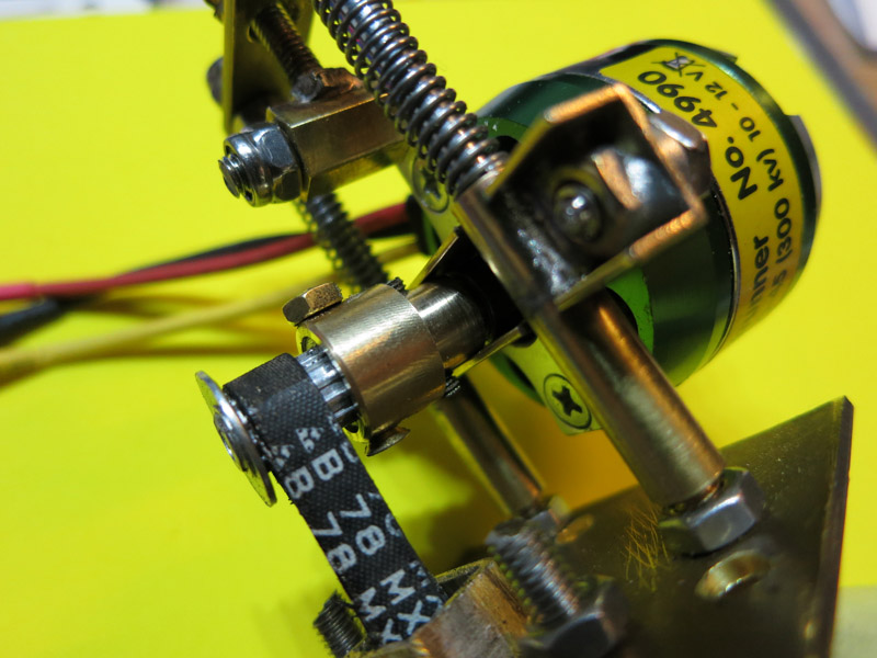

j'ai terminer la liaison moteur/courroie,ca fonctionne au poil :Up: je prépare une petite video de démo
le moteur peux trés bien pivoter de coté :) :) puisque une courroie travaille aussi quand elle est légèrement vrillée

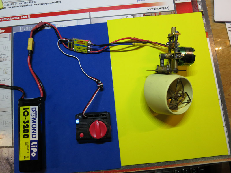

en attente des images qui bougent, en voila des fixes
l'ensemble prêt pour les essais

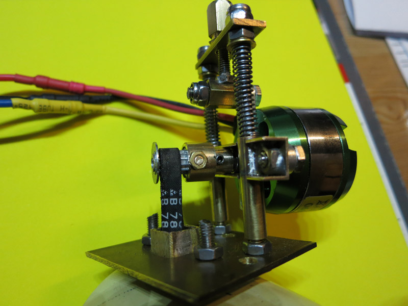

l'entrainement par courroie

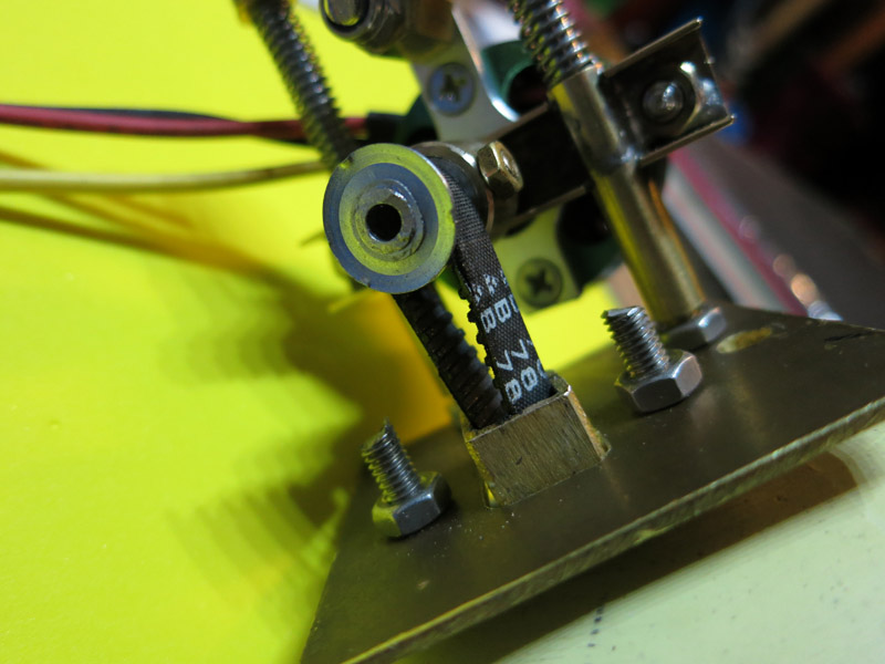

on remarque la courroie qui est vrillée, puisque le moteur n'est plus dans l'axe de l'hélice

Dis donc ça passe super fin entre la courroie et son "tunnel" :Oo:
T'as fait des essais à vide comme ça ? Ça donne quoi comme ralenti le couple moteur/contrôleur ?
Re: REMORA 2000
Patjabix a écrit :Dis donc ça passe super fin entre la courroie et son "tunnel" :Oo:
Oui, mais il n'a pas l'épaisseur de la coque encore.
Comme tu peux remarqué, et si je ne me trompe pas, le tube, enfin le tunnel coulisse sur la plaque qui tiens le moteur.
Il y a fort à parier que le tube soit plus bas... peut-être le moteur aussi ?

La courroie ne va pas s'user prématurément en étant ainsi ? :?:
bonjour
on le voie pas sur la photo mais l'épaisseur de la coque est materialisée par deux ecrous entre le propulseur et la plaque, ca sera donc sa place définitive tel qu'elle est sur la photo
salut
c'est vrai ca passe juste , mais sur la photo la courroie est une courroie que j'ai retaillée, la définitive sera plus etroite,
le couple moteur et controller fonctionne tres bien au ralenti, bientôt une petite video pour en juger :Up:

atob a écrit :La courroie ne va pas s'user prématurément en étant ainsi ? :?:
salut
ben!! les courroies sont quand même assez souples et se vrille facilement, sans frottement l'usure sera , a mon avis, assez faible vue la vitesse de rotation et le temps de fonctionement qui sera assez court, quand la courroie cassera elle aura pas mal d'heure de plongée :) :)
enfin tout ca c'est la théorie, en l'état actuel des choses seul l'avenir nous diras si je me suis planté ou pas :!: :!:
