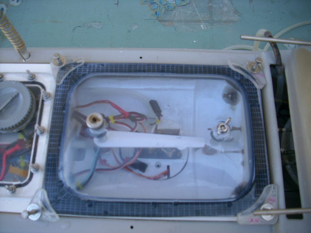

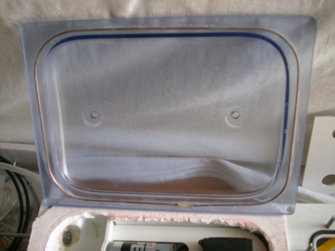

Re: Mon Typhoon
Ce n'est pas des joints toriques, j'ai collé une baguette en métal sur le pourtour des capots pour améliorer l'étanchéité, ensuite j'ai remis du silicone sur le joint pour mouler l'empreinte de la baguette, c'est moche et inefficace.
Maintenant, j'ai tout retiré et j'ai remis les joints toriques d'origine, je reprend les essais.

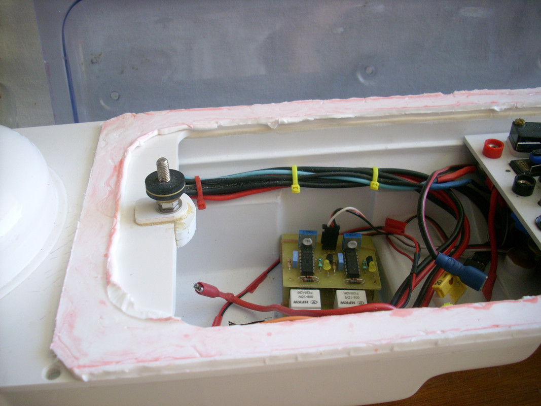

Re: Mon Typhoon
A mon avis , l'idée de la baguette n'est pas mauvaise, mais elle doit porter sur un joint plat (un joint en silicone comme tu fais d'habitude).
Ainsi, cela fait une zone de forte pression sur le joint, et donc une meilleure étanchéité normalement. Seboune fais ça comme ça et ça marche bien.
A mon avis, tu n'aurais pas dû faire un joint avec la forme de la baguette en creux.

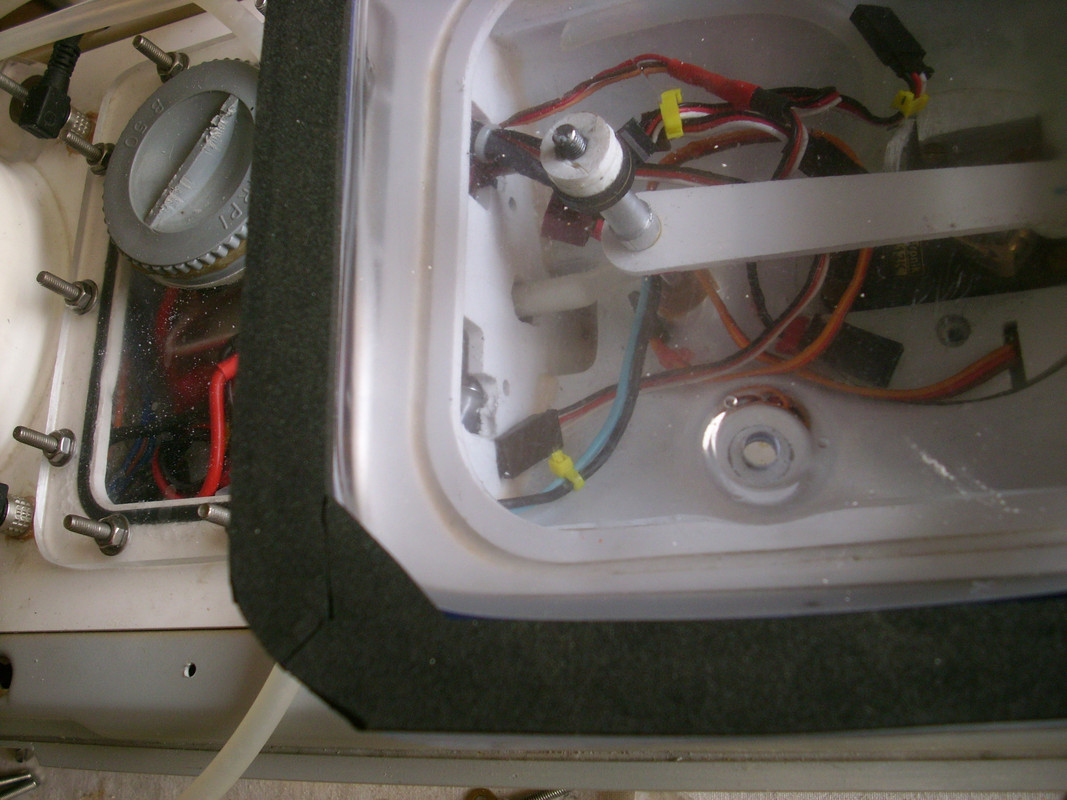

Re: Mon Typhoon
Après un silence radio pour cause d'essais nombreux et mouillés, tests également de plusieurs sortes de joints, je suis arrivé à un joint en mousse qui est le premier de la série à être étanche.
Le système de serrage central à l'inconvénient me semble-t'il de relever les côtés ou en tous cas de serrer modérément sur le pourtour, un de mes essais a consisté à me servir des vis de fixation du compartiment étanche pour obtenir un serrage plus ferme dans les coins à l'aide de cales qui compriment les capots (flèches rouges).

Re: Mon Typhoon
As-tu essayé de poser de la corde torique (du 3 ou 4 mm de diamètre), collée sur le pont (ou sur le capot peut importe), et sur laquelle appuierait le capot.
Cela ferait un zone de faible surface de pression, ce qui permet une meilleur étanchéité et d'être moins sensible au problème de déformation du capot.
tu vois ce que je veux dire ?
