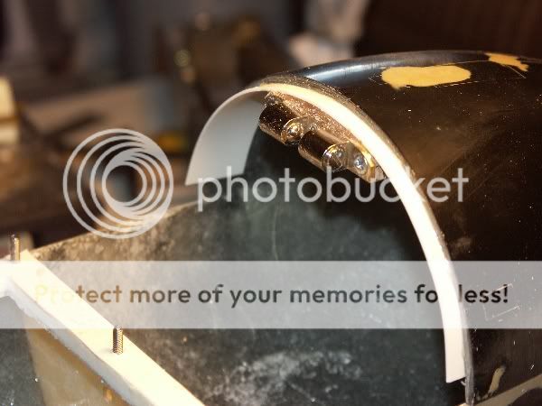

Après le ballaste, quelques photos de la suite de l'aménagement interne.
Avec le système de fermeture de la partie supérieure du sous-marin.
Je n'ai malheureusement pas trouvé de système en laiton, mais celle-ci (chromée ou zinguée) à l'air de résister déjà pas mal en plus de la couche de graisse que je met avant les plongées.
Une astuce intéressante, est de remplacer les billes en acier par des billes en plastique de air-soft (Merci Laurent pour l'astuce !!
La deuxième partie de la fixation.

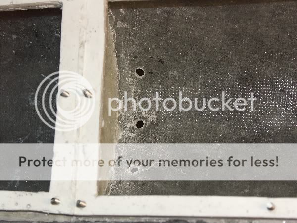

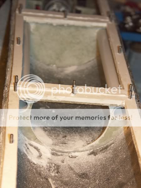

Ici, l'ajustage du trou accueillant le ballaste.
On remarque également les deux tubes à câbles qui traversent le compartiment du ballaste.

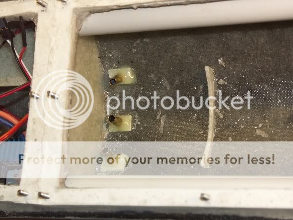

Voici, les prise d'eau pour le ballaste. Après réflexion, j'aurais dû les placer ailleurs... car là, ca va aspirer pas mal de trucs (même si ce n'est pas aussi grave qu'avec une pompe). Je verrai à l'usage.

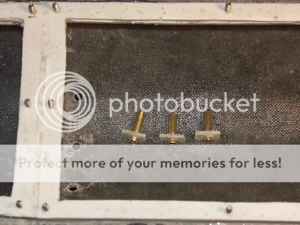

Et là les raccords qui viennent collés dans les trous.
Les voici en places avec également un support pour le ballaste.

Effectivement, il vaut mieux privilégier les parties libres d'eau pour l'aspiration du ballast.
Un petit morceau de grillage fin collé sur les tubes d'aspiration permet de faire fonction de filtre pour arréter les grosses impuretés qui risquent de les boucher.
