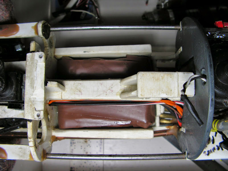

Avant d’attaquer le montage des nouvelles batteries, un petit rappel sur l’installation existante s’impose !
Le LAUBIE est alimenté par les 3 batteries suivantes :
- 1 : la batterie principale 12 Volts 4,5 Ah de type NIMH ; elle alimente la propulsion, les pompes et quelques bricoles tel le moto réducteur des portes de TLT avants.
- 2 : la batterie radio 6 Volts 2,7 Ah de type NIMH ; elle alimente la demi douzaine de servo plus toute l’électronique embarquée.
- 3 : la batterie de secours 12 Volts 1,8 Ah, elle aussi de type NIMH ; c’est elle qui est sollicitée lors de la mise sous tension et qui prend le relais des deux autres lorsqu’elles sont déchargées.
Sur cette photo, les deux batteries de 12 Volts sont visibles : la principale dans les tubes PVC au fond et la secours de chaque côtés, le tout placé sous le ballast.
Quand à la batterie 6 Volts, elle était rangée sous les moteurs de propulsion, comme nous l’avons vu précédemment.

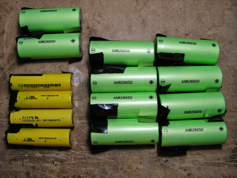

Après réflexion et consultation des copains (merci Pierrot !) je me suis tourné vers les LiFe qui ont, comme on dit, les avantages des LiPo, sans leurs inconvénients, soit :
- 1 : la possibilité de charge rapide et même ultra rapide pour certaine, mais avec moins de risques d’explosion que pour les LiPo.
- 2 : une meilleure tenue mécanique (corps rigide) et électrique dans le temps.
- 3 : la possibilité de restituer des courants de décharge très élevée, jusqu’à 15 ou 20 fois la capacité !
Et c’est bien ce 3eme point qui l’emporte dans le cas présent !
Les modèles facilement disponibles imposent une disposition légèrement différente de l’installation d’origine et, dans l’autre sens, la place disponible impose certaines dimensions maximums à ne pas dépasser.
D’où le choix de deux modèles qui répondent aux contraintes :
- 1 : des éléments type A123 en taille 18 X 650 de 3,3 Volts et 1,1 Ah ; quatre vont former la batterie de secours.
- 2 : des éléments type A123 en taille 26 X 650 de 3,3 Volts et 2,3 Ah ; deux forment la batterie de réception ……
…. Et deux groupes de 4 en parallèle forment la batterie principale qui aura donc une capacité de 4,6 Ah.

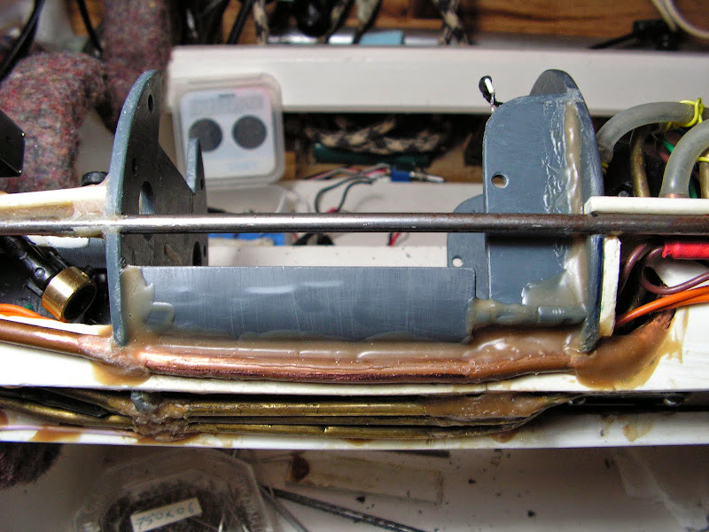

Voyons maintenant la mise en place de ce lot de batterie, somme toute, conséquent !
Compte tenu des dimensions de la nouvelle batterie de secours très proches des dimensions de l’ancienne batterie de réception, elle va logiquement prendre place sous les moteurs de propulsion !
Les moteurs ont été démontés afin de réaliser le bac à batterie.
Du côté gauche, j’en ai profité pour renforcer le bâti qui était fragilisé à cet endroit.
Du côté droit, les tuyaux font office de renforts…
La batterie est présentée dans son emplacement pour vérification du positionnement ; lors du branchement, le fond du bac a été modifié et adapté au passage des fils.
On remarque à gauche un emplacement délimité par deux flasques verticaux, ainsi que le corps de la pompe KAVAN qui a été un peu raboté !
Les câbles équipés de leurs prises de charge et d’équilibrage aboutissent dans le compartiment des pompes ; c’est le seul endroit où il y a suffisamment de place pour les prises !!!
Ensuite, les moteurs et le variateur sont repositionnés.
C’est « Ric-Rac », mais ça rentre !!
Sur cette vue, on note la présence des antiparasites sur les moteurs, ainsi que le faible espace entre eux et la batterie ; décidément, tout rentre au chausse pied dans ce sous-marin !!
La preuve avec la mise en place de la batterie de réception dans l’emplacement remarqué plus haut !! Les prises de charge et d’équilibrage sont elles aussi dans le compartiment des pompes.
J’ai du adapter le bâti pour passer les fils de cette batterie vers le circuit du bord ! De même, on remarque (à peine !) le carter en rhodoïd autour du réducteur de propulsion !

à ce sujet pourrais-tu indiquer les dimensions de tes divers life ou leur provenance car je suis très limité dans le narval et les nimh en 12v s'écroulent avec le compresseur embarqué.
Merci
et très beau travail de Jacky ;
Merci
- Messages : 2236
Salut Jean-Charles !
- les A123 en taille 18 X 650 de 3,3 Volts en 1,1 Ah mesurent 18mm de diamètre pour 65mm de longueur
- et ceux en taille 26 X 650 de 3,3 Volts en 2,3 Ah mesurent 26mm de diamètre pour 65mm de longueur également !
C'est un peu plus gros que du NIMH, mais comme il en faut moins, c'est gérable !
Et ils sont légèrement plus légers que des NIMH équivalents ; dans mon cas, j'ai un écart de 158gr que je vais devoir compenser par du lest !
Quand à leur provenance, c'est CONRAD !
