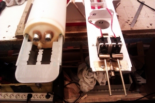

petit recap sur le dernier post ..
" les servos à l'avant du bâtie (dans le tube étanche) alimentent des renvois d'angles ( à l’extérieur du tube ) en passant biensur par un passe coque ... jusque la vous suivez :) ...... Une tige en T relie les servo au renvoi d'angle ... le bâtie étanche étant démontable , au moment ou on le retire , les têtes de servos en U se des enclenchent de la tige qui relie les renvois d'angles voila pourquoi la tête de celle ci est en T .
Et alors !! au moment du ré enclenchement il est important de réaligner manuellement le T à l'assemblage surtout qu'il n'y a pas d’accès ."
viewtopic.php?f=6&t=2683&start=130#p52106

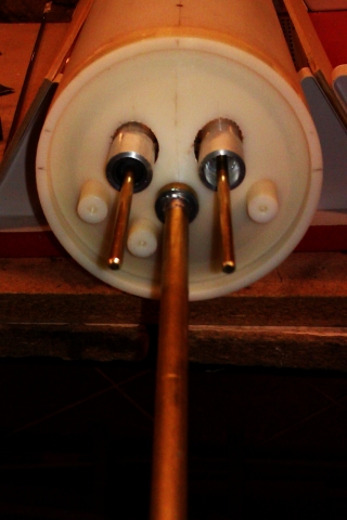

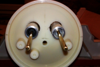

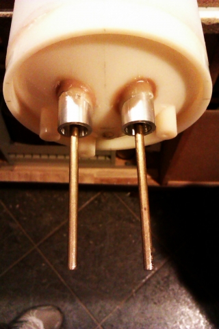

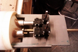

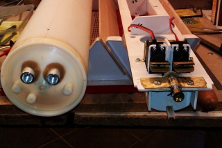

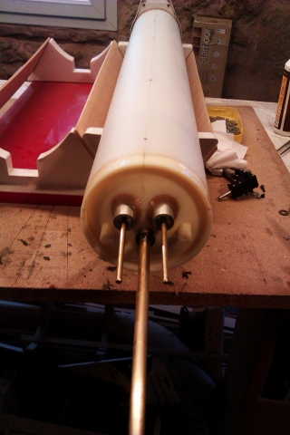

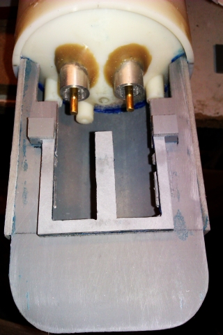

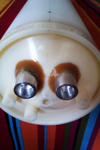

Pour la suite fixation des passes coques (-1) et poses des renvois d'angles (-2) ;)

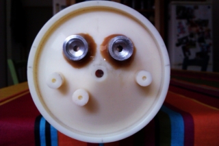

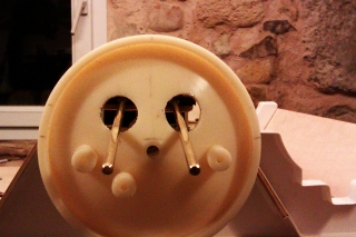

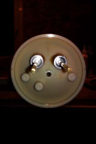

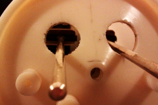

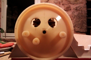

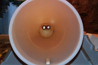

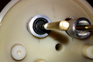

mise en place des passes coques sur le tube étanche
Image notez à l’intérieur .. la tête servo pour l'assemblage des renvois d'angles
Image Passe coques

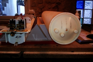

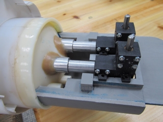

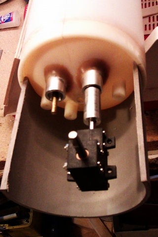

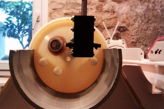

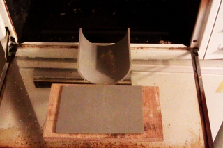

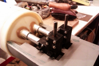

-2 préparation du support extérieur des renvois d'angles
pour cela j'ai besoin d'un demi rond de PVC , une fois bien ramolli par la chaleur du four, je le presse ...
"petit système D pour bricoler avec les moyens du bord une petite plaque de PVC ;)

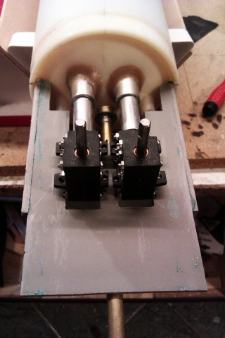

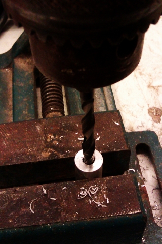

et dans la série je bricole j'en profite pour fabriquer mes deux accouplements rigides en alu :)

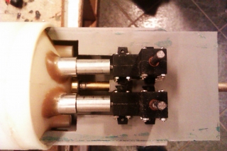

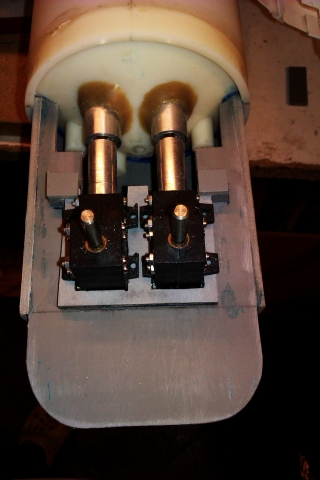

Mise en place du support .
