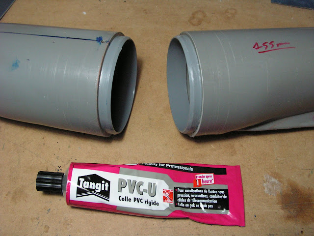

Lucien Blanchart a écrit :Salut à tous
PVC/PVC : COLLE PVC ( Tangyle par exemple ) Elle fait plus que coller, elle SOUDE !
Lucien Blanchart
Salut Laurent ! ;)
Lucien m'a coupé l'herbe sous le pied si je puis dire ! ;)
Le kit Lecma est, comme les kits Robbe en ABS, très proche du PVC sanitaire standard et se colle donc Très Bien avec la colle tangit (ou tangyle, c'est la même chose) qu'on trouve dans tout bon magasin de bricolage. :Up: :Up: ;)
Et, comme le dit Lucien, elle agit par dissolution locale de la matière, ce qui donne une véritable soudure ! :Up:
Pour mémoire, j'ai monté deux Kit Robbe avec cette colle depuis plusieurs années déjà et elle ne bronche pas ! :Up:
Une petite photo du tube de colle en question :
La colle Stabilit Express colle très bien le PVC, mais pour un cout supérieur ! ;) Et elle est mieux adaptée pour faire des congés ou assembler d'autre matériaux (fer, alu, laiton....) avec le PVC ! :Up: :Up: ;)
Quand à l'araldite, j'ai eu quelques déboires avec (et je crois que je ne suis pas le seul !) car elle ne semble pas adaptée au PVC.
Allez, bon courage et à dimanche à Meaux ! ;)
Tu pourrais peut être emmener ton soum et quelques chute d'ABS, je peux emmener mon tube de colle ; on pourrait faire des essais ??? ;)
Re: montage du typhoon
Je ne pensais pas que cette colle "Tangit" collait aussi bien ce PVC blanc qui ressemble tant à de l'ABS, je n'avais jamais testé, bon à savoir :Up:
Il me semblait avoir lu qu'elle marchait surtout très bien sur le PVC sanitaire et moins bien sur d'autres qualités de PVC.
Patjabix a écrit :Salut,
Si, si, à condition de dégraisser, dépolir la matière et de déposer la colle sur les deux surfaces.
Seul inconvénient, si congé important (colle + copeaux), le séchage prend du temps et le plastique reste mou longtemps.
Faut pas être pressé.
Mais les éléments une fois soudés s'usinent comme avec de la matière monobloc.
Ok Pierre merci, c'est bon à savoir.
pierre a écrit :Si, si, à condition de dégraisser, dépolir la matière
En effet, conditions incontournables pour un collage avec n'importe quelle colle aussi bonne soit-elle :Up: :Up:

Salut à tous ! ;)
Je ne l'avais pas précisé, mais j'aurais du ! :? Méa culpa ! :oops:
Car pour moi, c'est une évidence puisque je l'applique depuis longtemps ! ;)
Je me propose d'ailleurs de faire une petite démo à Meaux pour ceux qui seront là ; la colle est déjà dans la caisse... ;)
Message par chauvekiss »
je fais un teste sur une chute de montage en PVC ;)
et je verrais ça demain
Salut ...teste très concluant sa tien très fort ...là je vais finir de fabriqué mon ballaste et le tester en pression avant de le monter dans le soum ;)
:gardavou: Laurent
salut ... :D ...oui super petite journée et très instructive :Up:
pour le collage , je viens de rentré du boulo et je n'ai pas réussi à le décollé :shock: dons super ça tien très bien :Up: je vais pouvoir me remettre au boulo
Merci beaucoup Jacky :applaudi:
