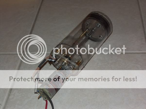

Voici une photo du piston dans le corps du ballaste. On remarque les deux joints. j'ai utilisé un peu de graisse pour l'aider dans ses mouvements.

Là, on voit la partie du réducteur et de la transmission (à la base, aucune réduction n'était prévue, uniquement une transmission par deux roues dentées, mais la vitesse du moteur à 7.2V produit une course de plus de 2 min. J'ai donc changé les pignons par une amplification de 3 (60 dents et 20 dents)).
On remarque aussi une petite tige, qui sert de butée pour le fin de course. Le piston vient buter dessus et déclenche le fin de course. Il revient en position avec un petit ressort.
Il y a également les "paliers lisses" pour la tige filetée et les 4 entretoises pour la partie du moteur, mais aussi le disque et ses petites tige de "blindage" à l'arrière.

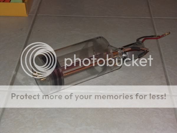

Voici le tout, réunis.
Et assemblé :
La contenance est d'environ 500 ml.
