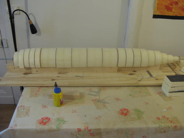

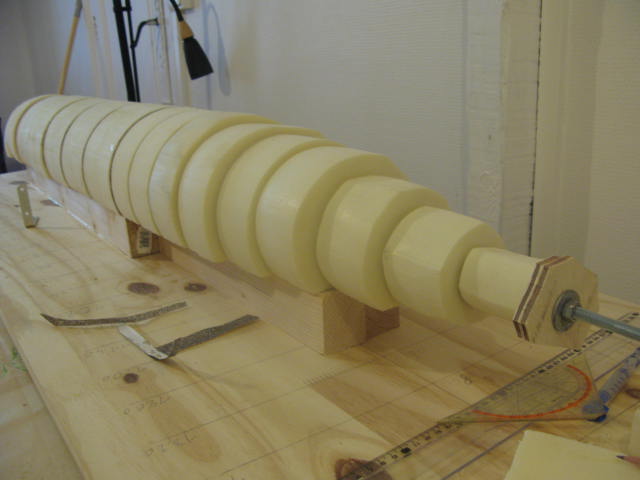

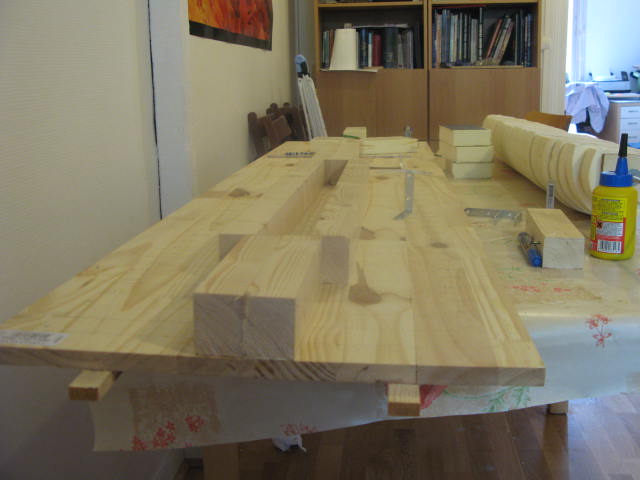

Voila des nouvelles et des photo pour les accro au photos.
Le chantier à peu progresser. pour diverse raison.
J'ai créer un réhausseur pour le bloc avec des tasseaux de 55 * 42 mm.
Cela est fait pour que je puis facilement ponçer les parties peux accessible de la forme
(l'arrière qui est en partie sous la flotaison et la zone proche des tape de ponts)
Comme un con j'ai oublier de coller hier les tasseau à l'arrière qui soutiendrons les équerre de blocage arrière.
Demain je bloque la forme avec des équerre à chaque extrémite , et ensuite j'attaque le poncage ENFIN Me diront certain :siffle: :siffle:
Par contre je ne sais pas encore comment je vais faire le ponçage des partie évolutive sans gabarit de la gératrice :!:
Vos idées sont les bienvenue ;)

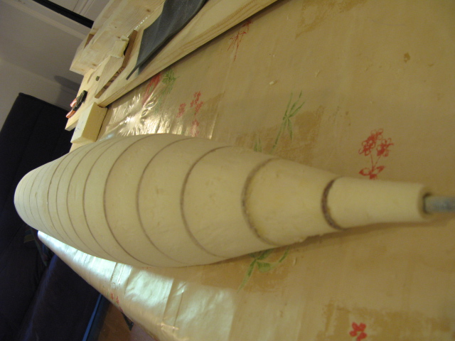

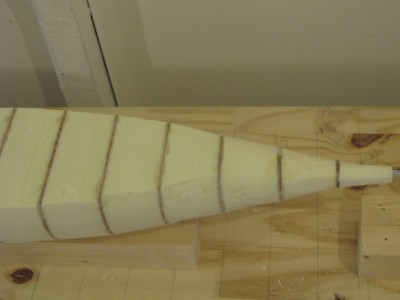

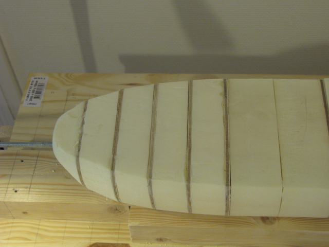

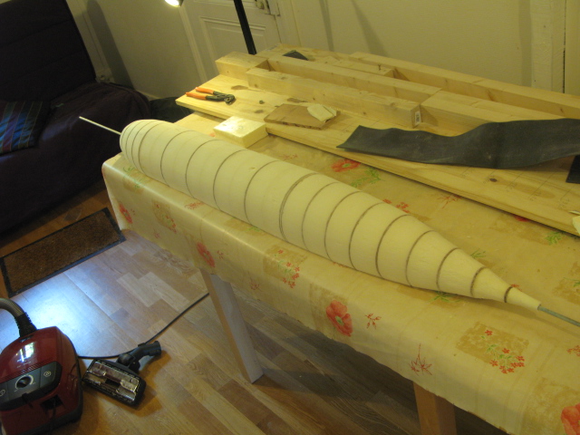

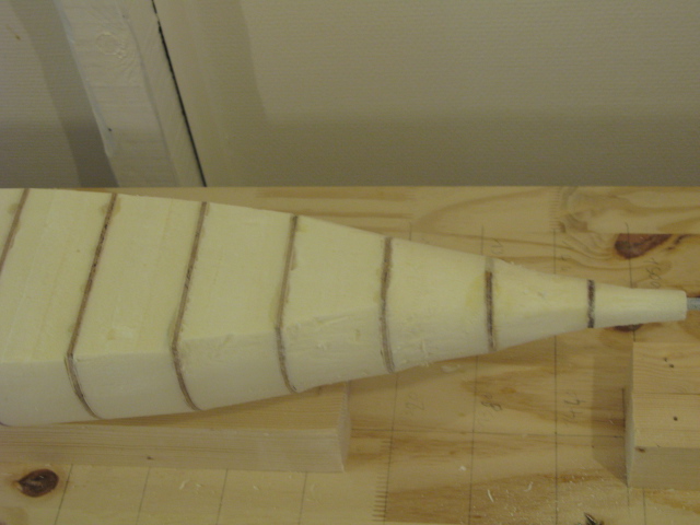

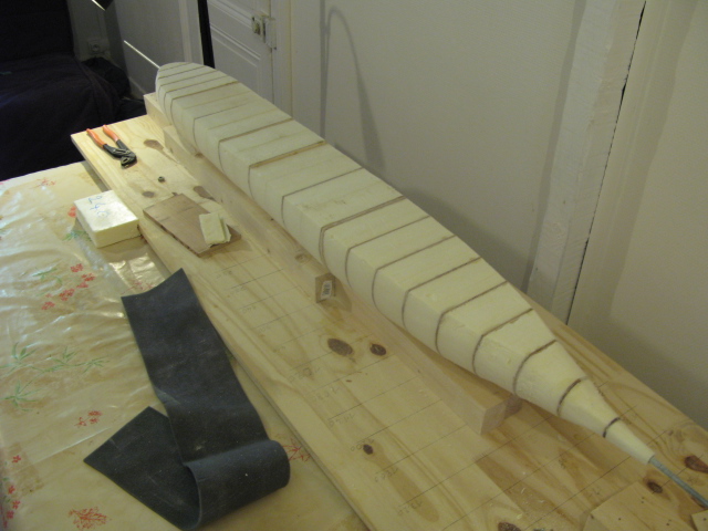

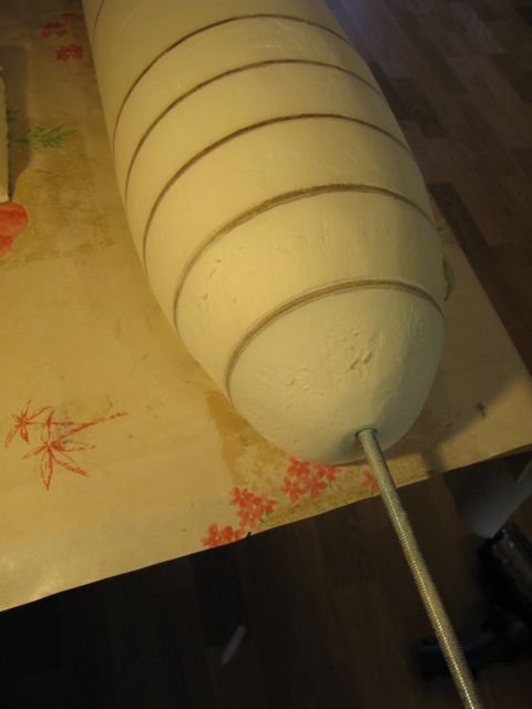

Le ponçage est presque terminé (c'est toujours la même chose les finition prennent quasiment le même temps que le gros du boulot) .
Il à été fait au papier de verre 60 pour le dégrossissage du 240 pour arrivé au côte et du 600 pour avoir un beau poli.
voila quelque images :
la forme vu du dessous
l'arrière
l'arrière
l'avant
l'avant
vu  du plan de flotaison
