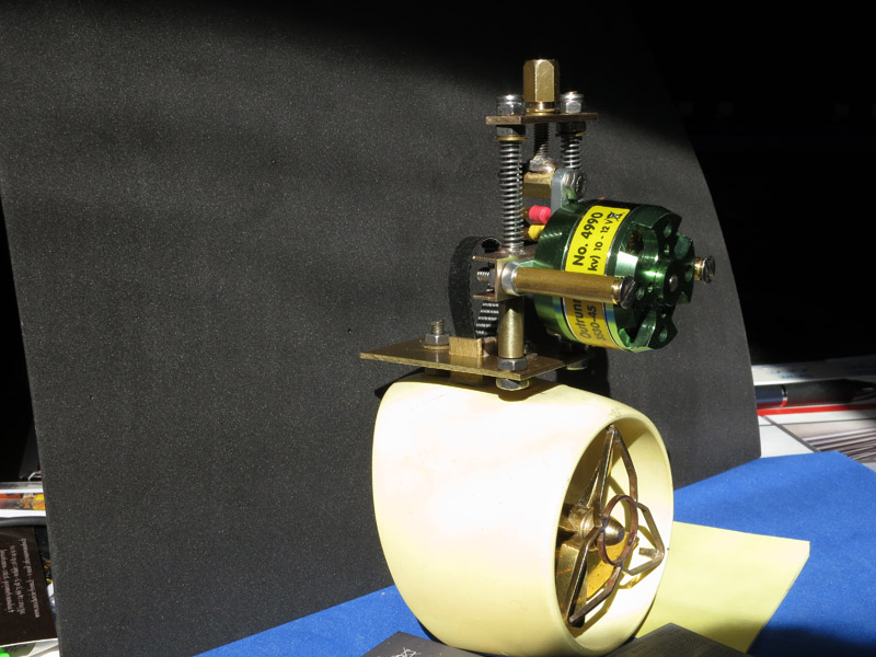

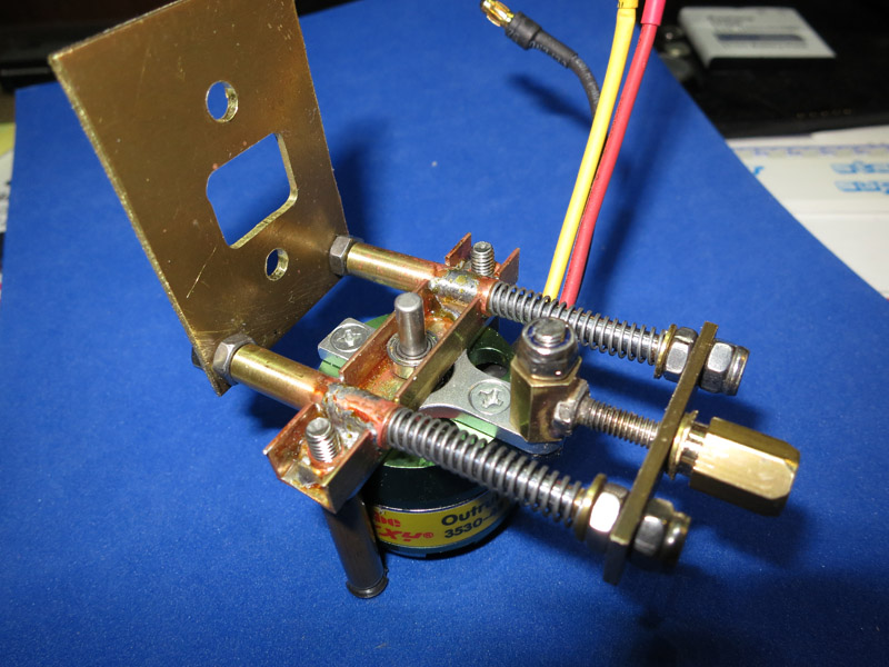

salut a tous
je me suis lancer dans la conception des batits moteur réglable en hauteur et voila, je pense, le modèle final :Up:
il manque juste le support de la poulie sur l'arbre moteur
voila, vos remarques seront les bien venues :D :D

Je trouve cela fort bien réalisé avec beaucoup de pragmatisme, félicitation.
Pourquoi avoir ajouter un roulement supplémentaire au moteur ?

Comme Climax, pourquoi rajouter un autre roulement ?
Et pourquoi le choix brushless ?

climax a écrit :Je trouve cela fort bien réalisé avec beaucoup de pragmatisme, félicitation.
salut climax
pourquoi j'ai rajouter un roulement :?: tout simplement pour soulager celui du moteur, la partie mobile du support qui tend la courroie, tire le moteur par ce roulement et par l'arbre, la tension de la courroie se fait sur ce roulement et sur le batit et non en porte a faux sur le roulement moteur :Up:
mécaniquement parlant c'est mieux pour l'usure et pour la rotation moteur :D :D on verra a l'usage si mon jugement était le bon :siffle:
voila, voila
a+ et merci de ta remarque, je m'apperçois que les photos sont examinées a la loupe :D :D c'est bien !!
