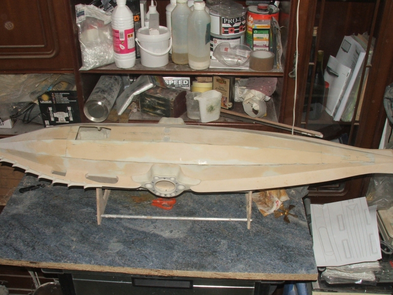

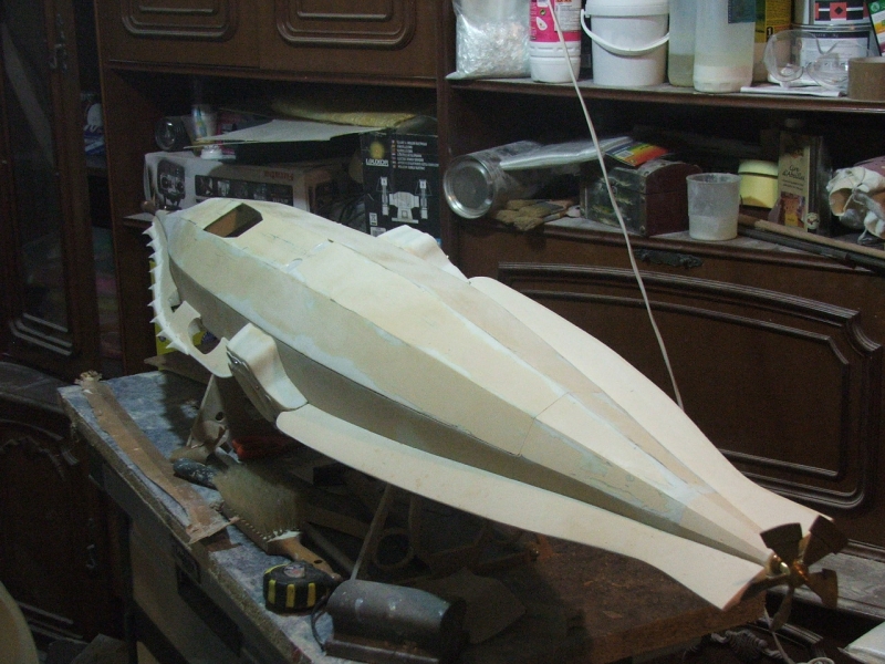

reprise du travail..........j'avance pas vite mais j'avance.

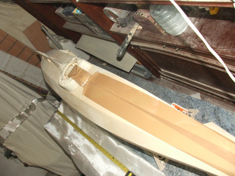

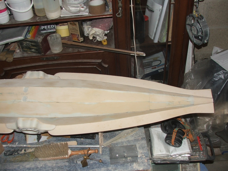

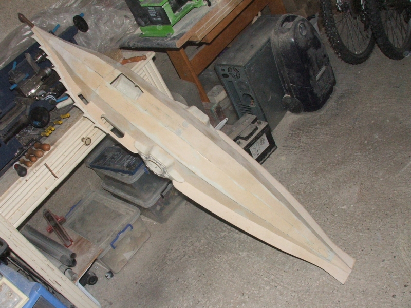

Vues d'ensembles.

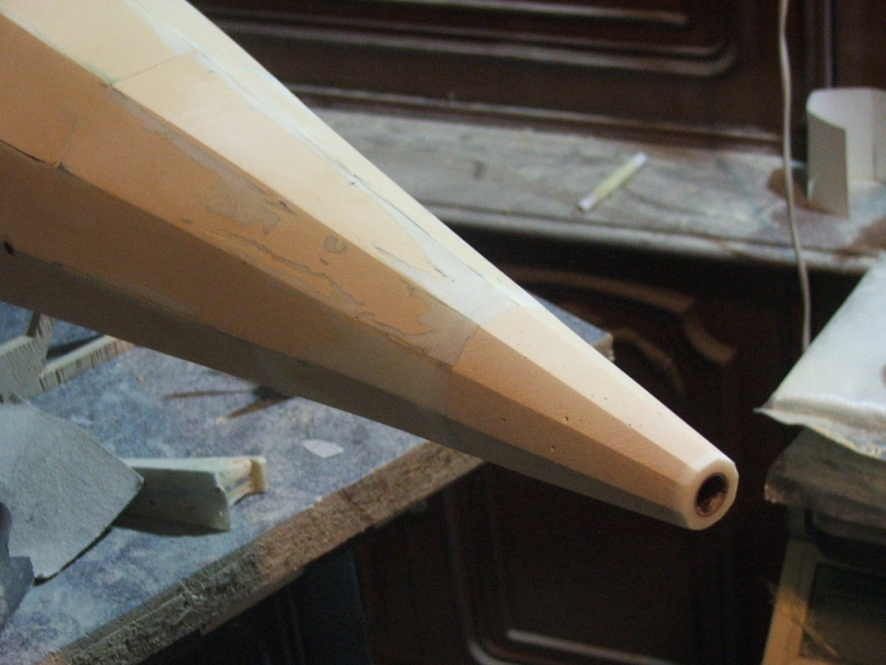

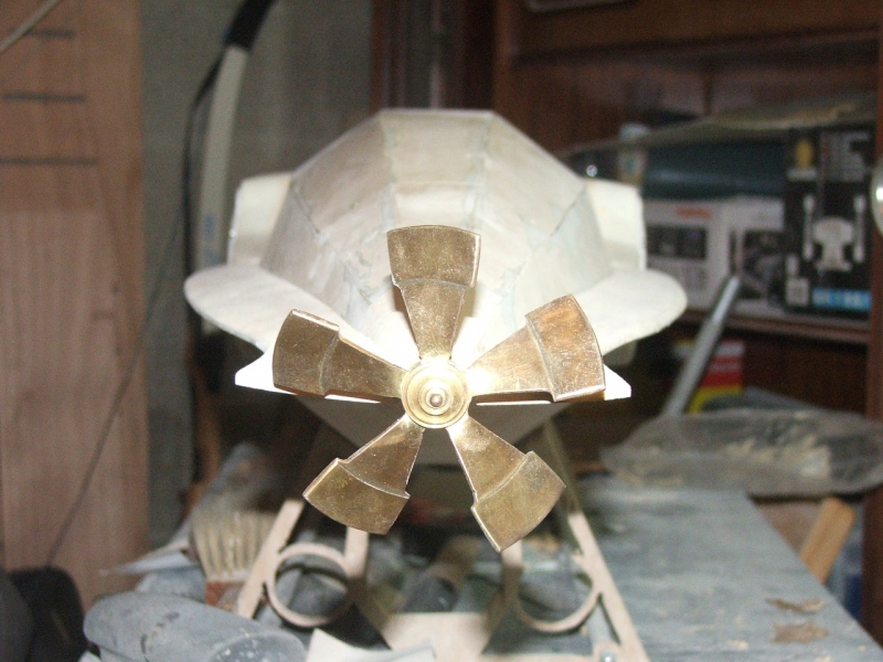

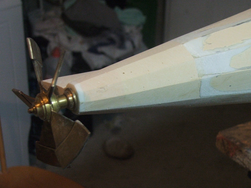

Sinon je me suis aperçu que j'avais fait deux erreurs
1.l'arrière de la coque trop court de 4.2 cm aïe! l'extrémité arrière doit avoir normalement sensiblement le même diamètre que le moyeu de l'hélice et bien sûr ce n'était le cas! erreur rectifiée>>>>>>
2. le carénage de hublot de droite était excentré par rapport à son p'tit frère et donc il y avait une asymétrie.... c'est maintenant rectifié.

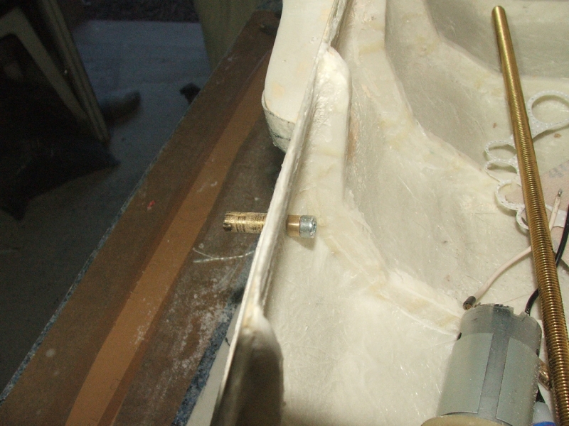

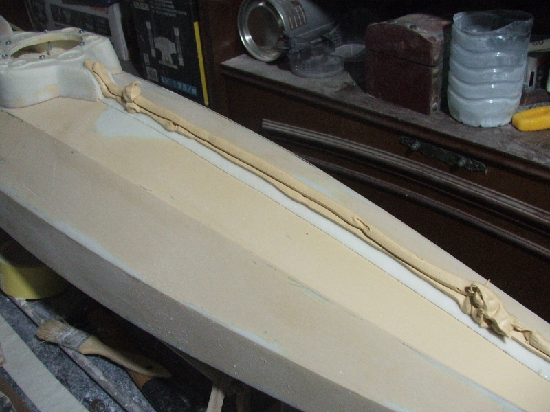

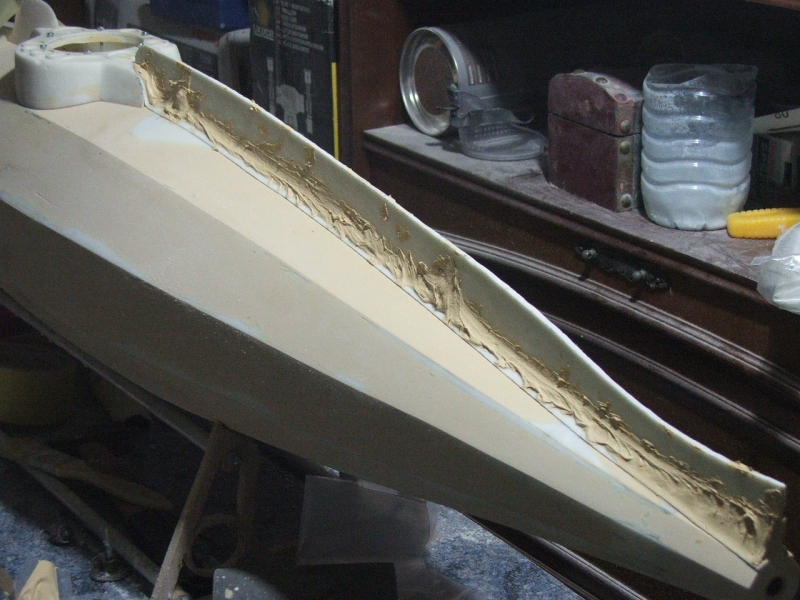

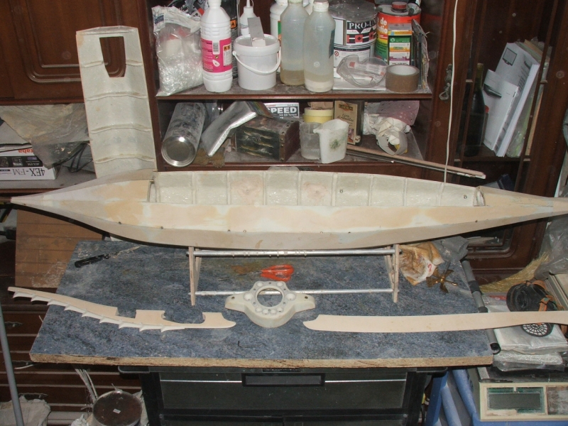

Fabrication des quilles. Elles sont constituées d'une semelle et d'une armature en fibre et résine.
Avant tout je protège la coque d'un adhésif ou du scotch
, et ensuite je j'applique une couche de résine + rowin 80 +résine + rowin 300 , j'obtient donc là la base parfaitement adaptée de la quille

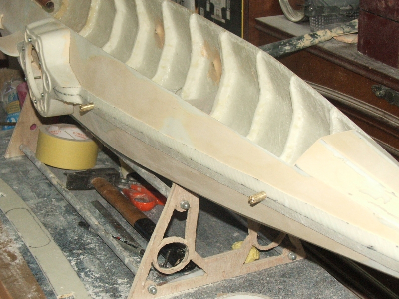

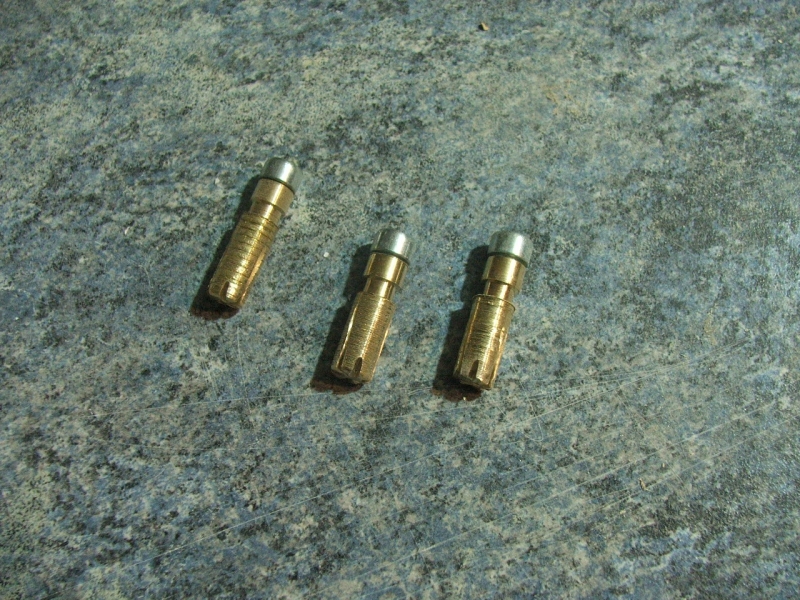

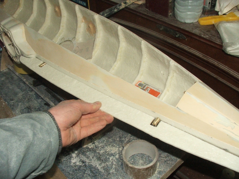

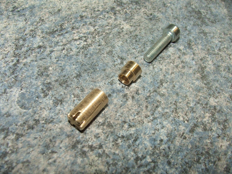

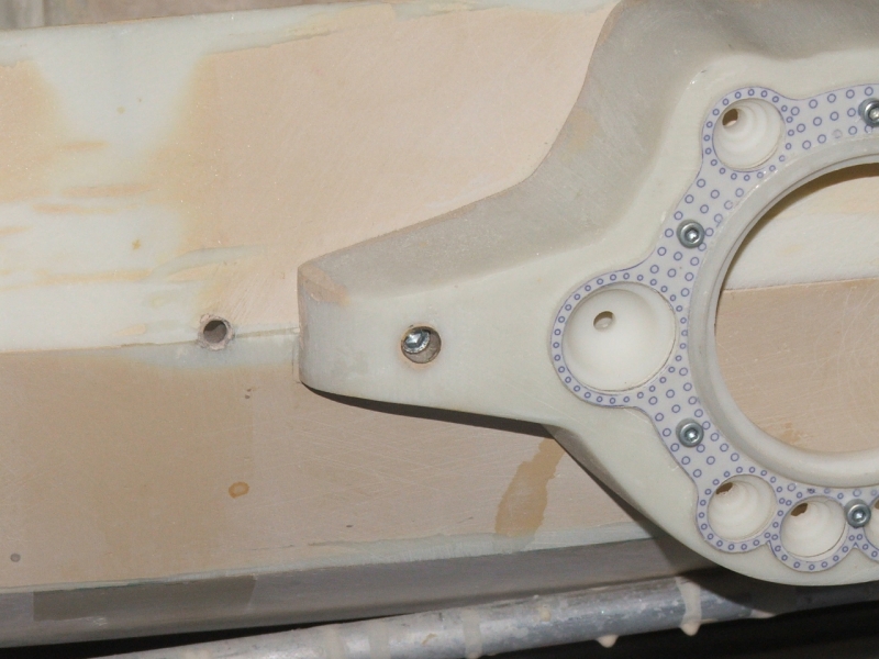

Les fixations de la quille
la partie la plus petite en laiton se fixe à l'araldite à travers la coque et la douille cannelé dans la quille collée via le mastic.

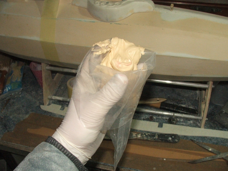

ensuite ne reste plus qu'à finir de garnir avec le mastic par petites couches successives simultanément de chaque côté de la quille sinon on cour le risque d'une déformation dû à la chaleur dégagée
voilà ce jour quille avant droite et peut-être quille de dessous avant et arrière pour la fin de la semaine ou la semaine prochaine. Bon je vais me limiter sur les pronostiques.

Bien, bien, mais je ne comprend pas pourquoi tu veut faire les quilles démontables.
Re: Nautilus Disney 1954 V2 scratch
Bonjour TebaTeba a écrit :Bonjour,![]()
Et bien en fait pour plusieurs raisons
1. plus facile pour moi de construire le soum élément par élément
2.si des plaques rivetés doivent être changées notement aux abords des quilles, ou sur les quilles elles même c'est plus facile si celles ci sont amovibles
3. Si dans l'avenir je décidais de faire un iris fonctionnel(même sans qu'il le soit ), il faut que je puisse enlever le carénage de salon, cela n'est possible que si les quilles s'enlèvent. Sauf si le carénage était solidaire de la coque ce qui m'obligerai à procéder à l'instalation de l'iris par l'intérieur de la coque et donc bien plus délicat! Or si le carénage est amovible (ce qui est le cas sur mon Nautilus)j'ai alors une grande aisance de mouvement .Je trouve que j'aurai moin de dificultés à travailler sur un modèle où tout est amovible, surtout celui-là.
