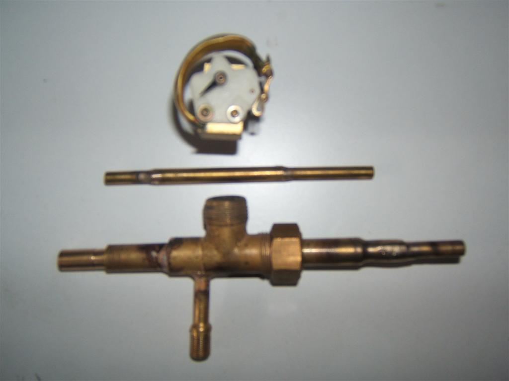

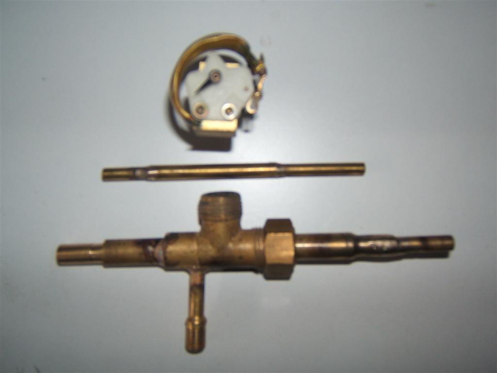

Cette vanne à l'air de vous plaire alors je vous met un schéma du principe de fonctionnement et 2 photos de l'intérieur:

Merci ,
c'est dans la position chasse qu'il faut de la puissance au servo car il y a les 8 / 10 kg de pression max plus la puissance du ressort du clapet ; j'avais essayé cette configuration mais la tige de transmission de 20 cm se cintrait . Depuis j'ai repensé le système avec pour clapet un obus de valve de voiture dont j'ai réduit le ressort et ça va mieux .
La grosse différence provient du joint du piston qui chez moi est entrainé par le piston et dont le frottement doit être un peu trop fort , mais ce n'est pas facile de faire de la précision avec du très vieux matériel et à main levée . la tige de commande se trouve à gauche : position tirée elle met le ballast à l'air libre ; demi-poussée elle isole le ballast ; position poussée elle appuie sur l'obus de valve et ouvre la HP en dégageant la grosse entrée , qui est le tube de droite . Sous l'écrou se trouve l'obus et au premier rétreint j'ai placé un gicleur de gaz pour limiter le débit . Le filetage 12/17 sert à la fixation du système sur la plaque couvercle du ballast .
