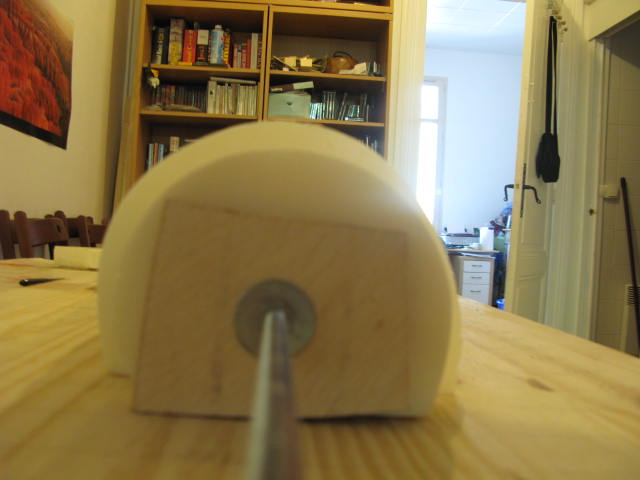

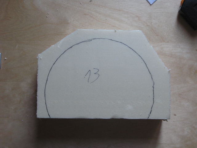

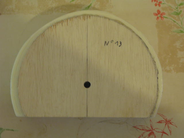

Voici des nouvelle de l'Akula :

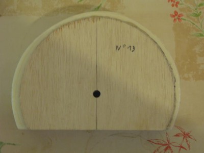

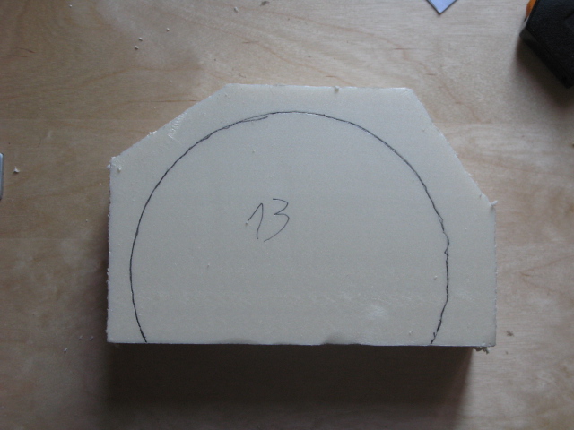

J'ai découper les bloc de styro corespondant au couple de Ctp
Puis j'ai collé les bloc de styro aux couples , puis découper le styro à la scie à ruban à 2 -3 mm des couples.
Le trou sert pour le passage de la tige d'alignement des tranches entre elles.

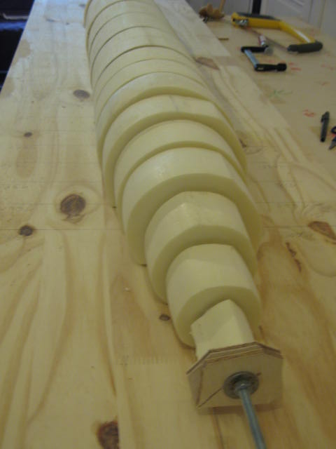

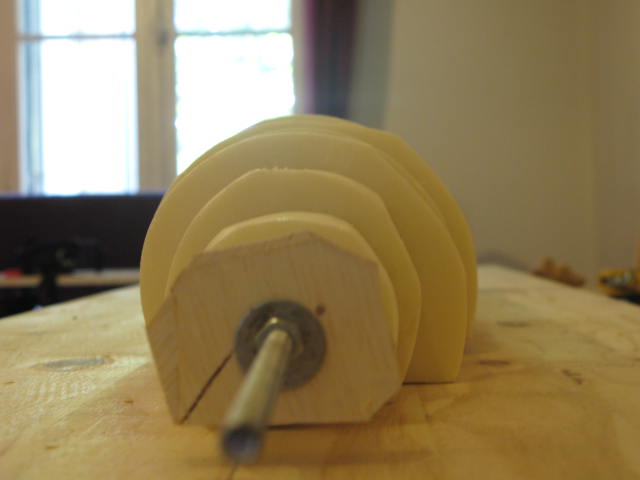

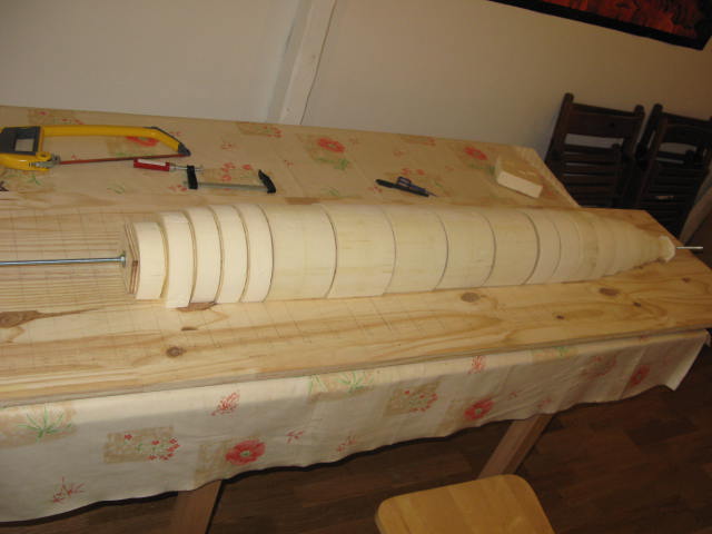

La tiges est dans l'axe de révolution de la coque

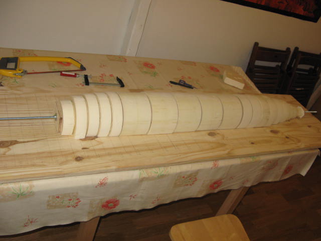

Enfin L'assemblage de toute les tranches sur la tringle. Celle ci étant constituée de de tige filleté
raccordé par un manchon de 30 mm fillé intérieur.
A chaque extrémité ,es plaques de bois bloquées par des écrou vissé sur la tige bloque l'ensemble.
Voila c'est tout pour aujourd'hui :)
