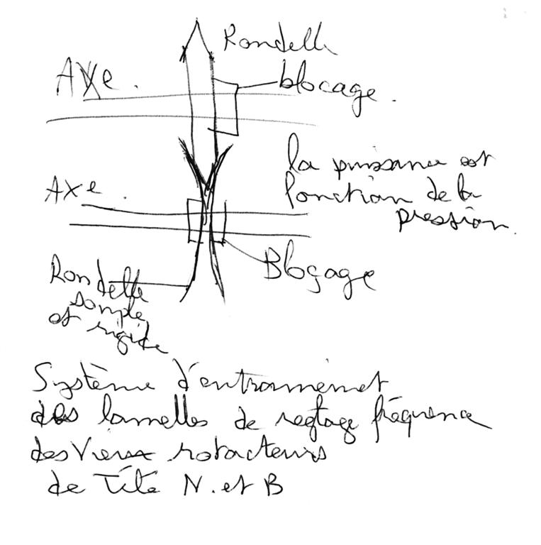

un petit système d'entrainement sans jeu utilisé du temps des téléviseurs noir et blanc : une rondelle bisautée et 2 flasques rigides mais ayant une certaine souplesse ; c'"est une bonne friction simple à réaliser .
