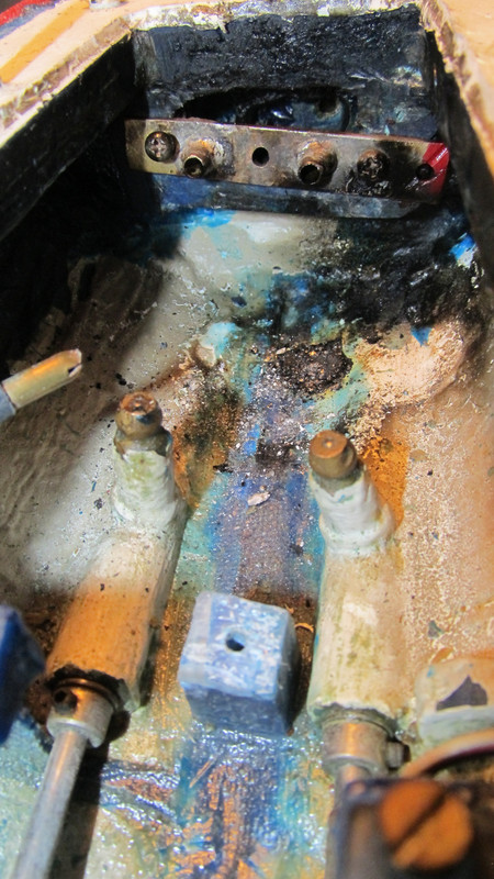

Aujourd'hui, essais de ballast avec le Surcouf et........................grosse explosion dans le chantier Teba. :o :o :shock: :shock:
Mon chantier sent le cramé, étonnant non ? :mrgreen: :D :D

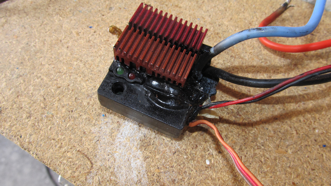

Pour les dégâts, c'est assez important, en remplissant le ballast à poche = pression d'air à l'intérieur de la coque, vidange du ballast = aspiration de l'eau extérieure qui a coulé sur un variateur.
Pour les essais, je n'avais pas encore de coupure électrique extérieure, le temps que j'ouvre la trappe, j'avais un début d'incendie à bord, le variateur à cramé et je suppose qu'il a dégagé des gazs, les moteurs tournaient tous seuls, et grosse explosion de la coque qui s'est ouverte à la jonction du pont.
Un variateur brulé, un ubec brulé, des fixations dans la coque décollées par l'onde de choc, je dois encore vérifier le reste du matériel, bref encore du boulot. :mrgreen:
