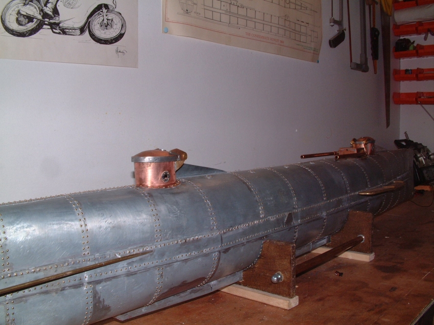

La ligne des soudures qui n'est pas pile poil "raccord", ce n'est pas important pour deux raisons, d'une part comme l'a dit Pierre le bandeau vertical cachera ça, d'autre part, ce qui est important c'est l'alignement des lignes de rivets, et là tu peux tricher pour les décaler un peu, c'est ce que j'ai fait sur le mien et ça ne voit pratiquement pas, en tous cas ça ne choque pas.

On voit bien que la ligne des rivets ne correspond pas à la ligne de la soudure : Au moment de la construction (date de la photo) ça se voyait pas mal, mais maintenant on ne le voit pratiquement plus avec le métal à nu, car la teinte de la soudure et celle du zinc sont très proches une fois que le métal a vieilli, mais si tu as prévu de le peindre, alors là, ça ne se verra plus du tout.

Salut
Gérard,ta photo me rassure.pour ma part "j'y est vu que dale !!!!"trop impressionné par le travail effectué
Bon ........"y'a pu ka continuer".Prochaine étape:les bandes transversales et la quille.La quille je pense la faire en 3 bandes sur la totalité de la longueur et les souder entre elles.C'est le mieux pour moi(pas de plieuses).Je vous tiens au courant.
Michel

Pablo a écrit :Je n'en attendais pas moins de toi![]()
Je pense que personne n'avait remarqué ce léger défaut avant que tu n'en parles

bonjour à tous
Un "p'tit" passage sur le forum avant d'aller bosser.j'ai découpé les bandes latérales et soudé les rivets(une partie,car rien que sur les bandes y en a 848).j'avais contacté Gérard avant pour avoir des infos pour ne pas faire de....bétises
.Je mets 3photos du procédé utilisé.
mise en place du guide .je me suis servi de bristol pour les entre axes.
Uploaded with ImageShack.us
Pose des rivets à blanc
la meme bande après arasement des rivets,a ce stade "y a plus ka"......les souder sur les flancs du bateau.
Bonne journée a vous tous
Michel
Michel
