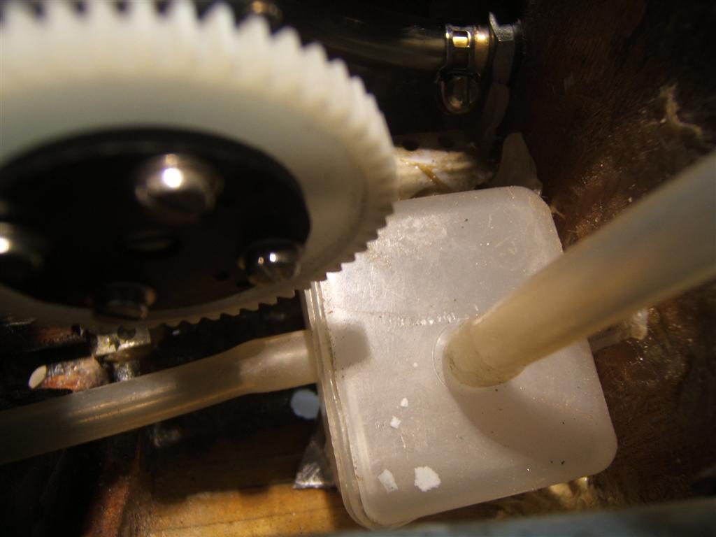

J'ai prévu une purge au point bas de ma réserve d'air comprimé (condensation) ; mais dans l'arrivé d'air j'ai placé un bac tampon en plastique avec une prise d'évacuation par une seringue . Ce bac se trouve dans un compartiment libre d'eau sur l'avant .
le bac est situé sous les barres AV et très accessible
