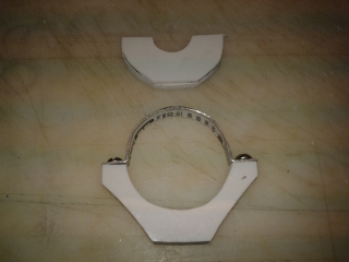

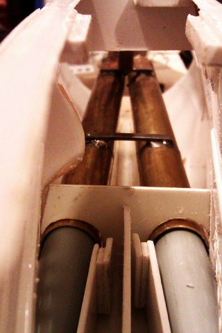

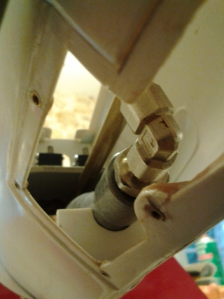

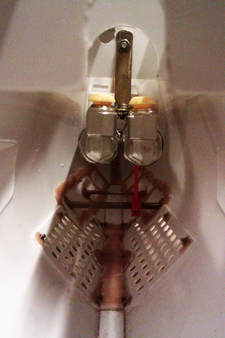

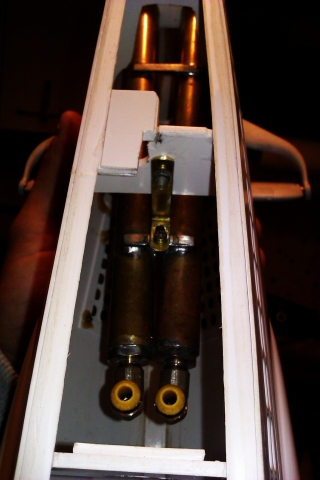

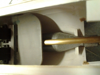

( photo du dessus )Notez la tige en laiton au dessous entre les 2 TLT pour le serrage du tube étanche ... ça passe juste

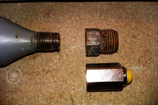

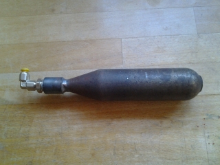

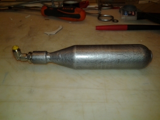

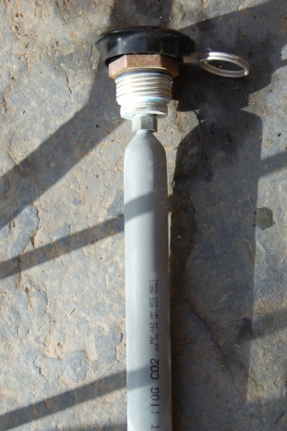

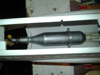

et maintenant la bonbonne de gazzzzz
récupéré de l'extincteur du camping car à Jean Luc
bon celle la c'est un photos du net .. pour voir
Allez ma cartouche "DUSP" perso ! Démontage / Usinage / Soudage !! et Peinture ... là ! ça bougera plus

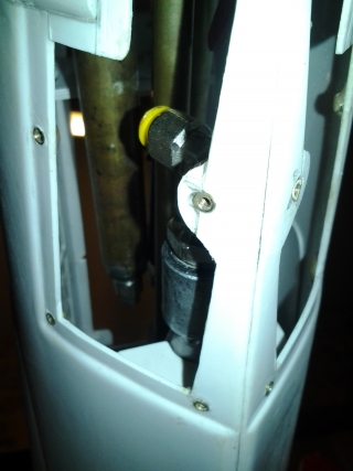

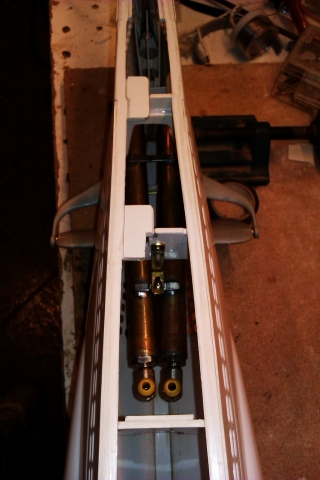

Support et fixation qui vont bien en cas d’immersion Urgente (faut pas que ça bouge )

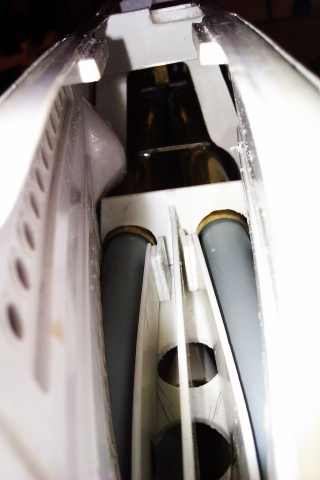

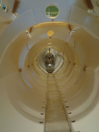

Vu de dessus sans les TLT bien sur
Vu de dessus tube étanche en place et tige de serrage

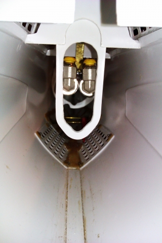

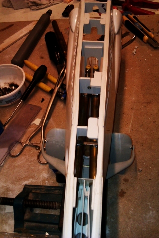

vu de dessous
avec les TLT

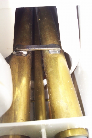

Voici sur la dernière photo un petit bout de notre prochain chapitre ...
bon celle la c'est un photos du net .. pour voir Allez ma cartouche "DUSP" perso ! Démontage / Usinage / Soudage !! et Peinture ... là ! ça bougera plus
vu de dessous
avec les TLT
