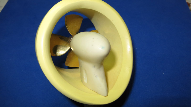

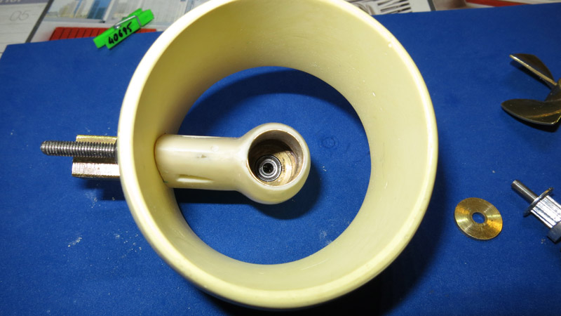

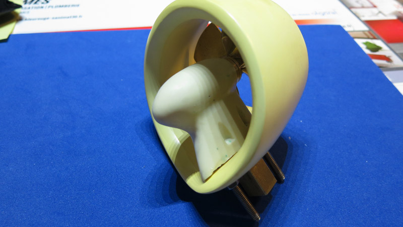

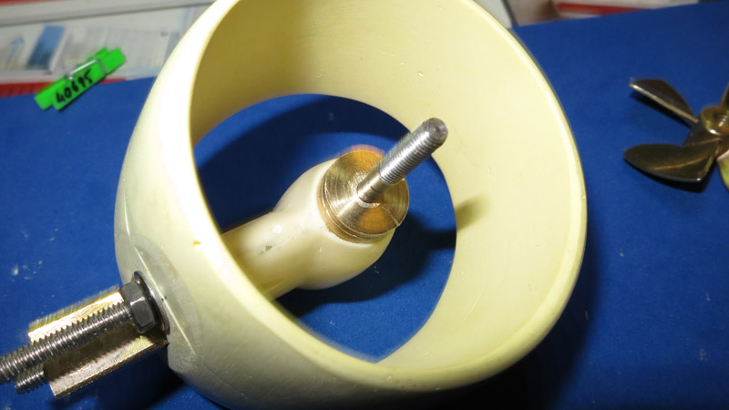

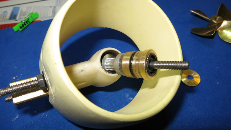

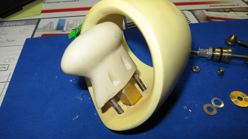

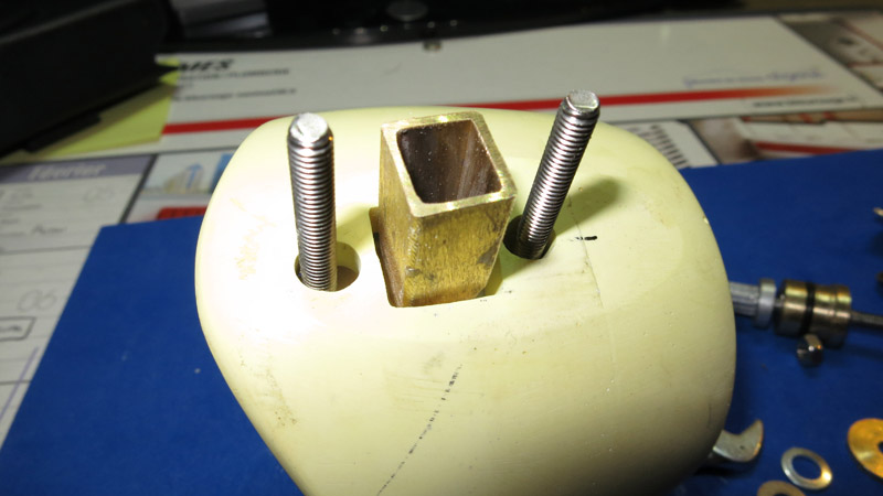

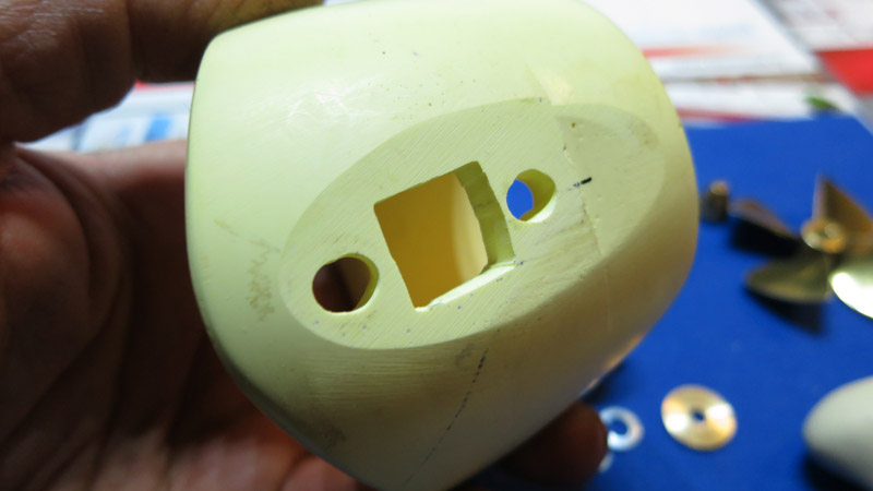

bon !! j'en arrive a l'assemblage du propulseur, tout d'abord , percement de la tuyère pour le passage des fixations et du puits de la courroie

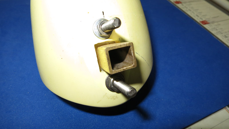

apres, mise en place du pylone dans la tuyère

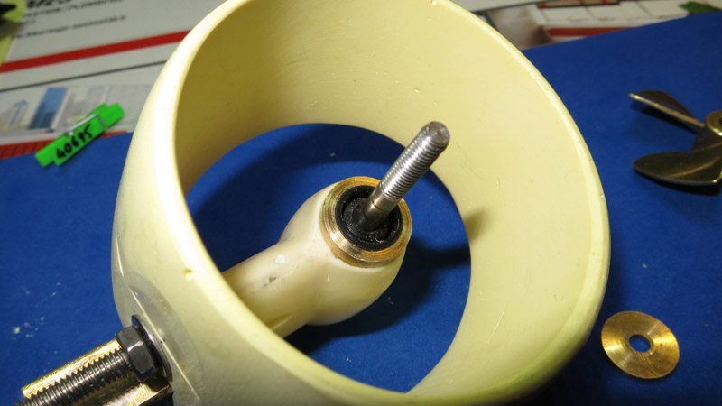

serrage de l'ensemble, pour le moment c'est provisoire, il me faut ajuster le centrage de l'hélice après quoi je collerai tout

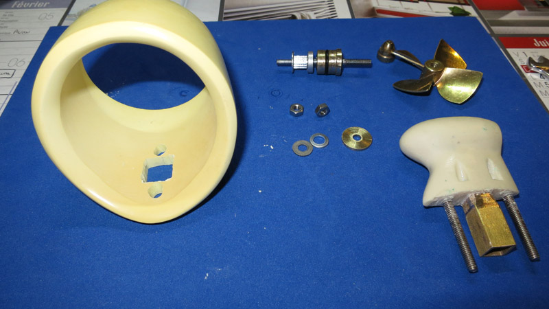

remise en place de tout l'ensemble transmission hélice

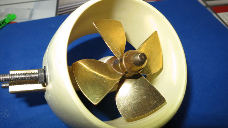

et voila le propulseur monté mais pas encore fini
voila ! voila !!les quatres autres seront identiques,j'y reviendrai pas dessus
a+ dominique :gardavou: :gardavou:
