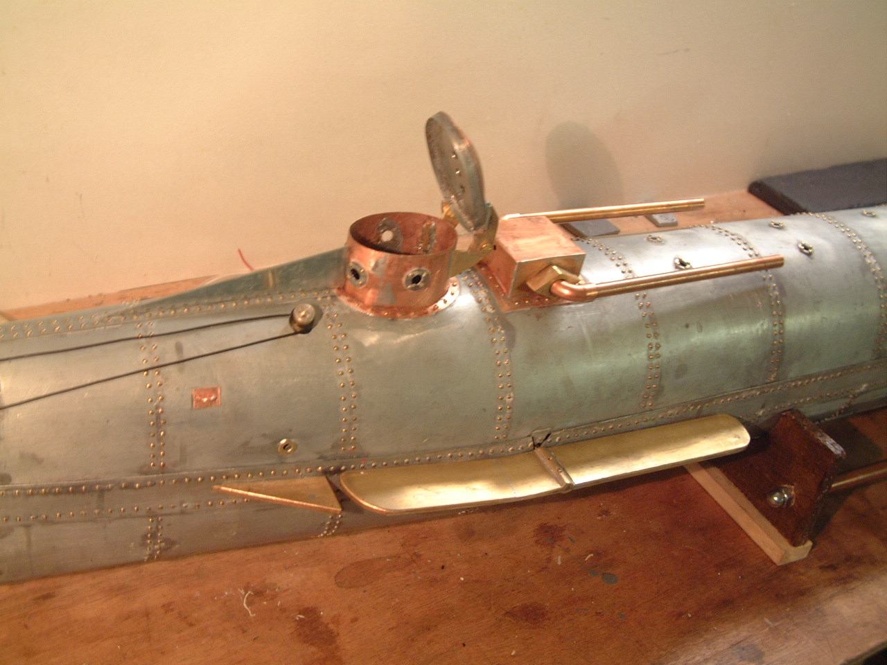

Merci pour les compliments ;)
Content que ça vous plaise...
Laurent : En fait c'est bien les trappes que tu avais vues, mais je les ai modifiées pour les rendre plus présentables.

Comme quoi elles n'étaient pas si moches !
Cela donne bien en tout cas, bravo :Up:

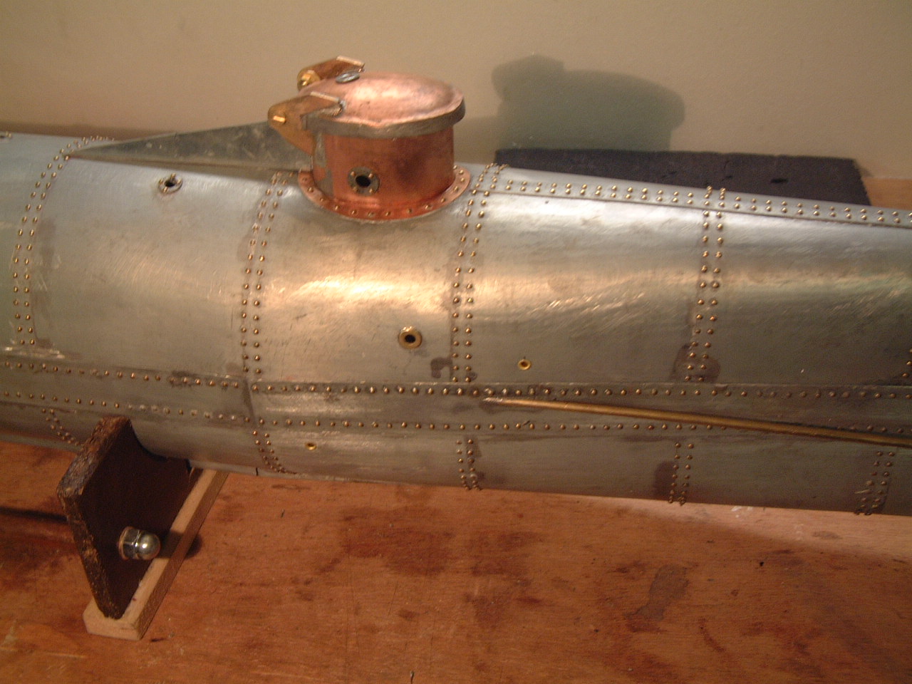

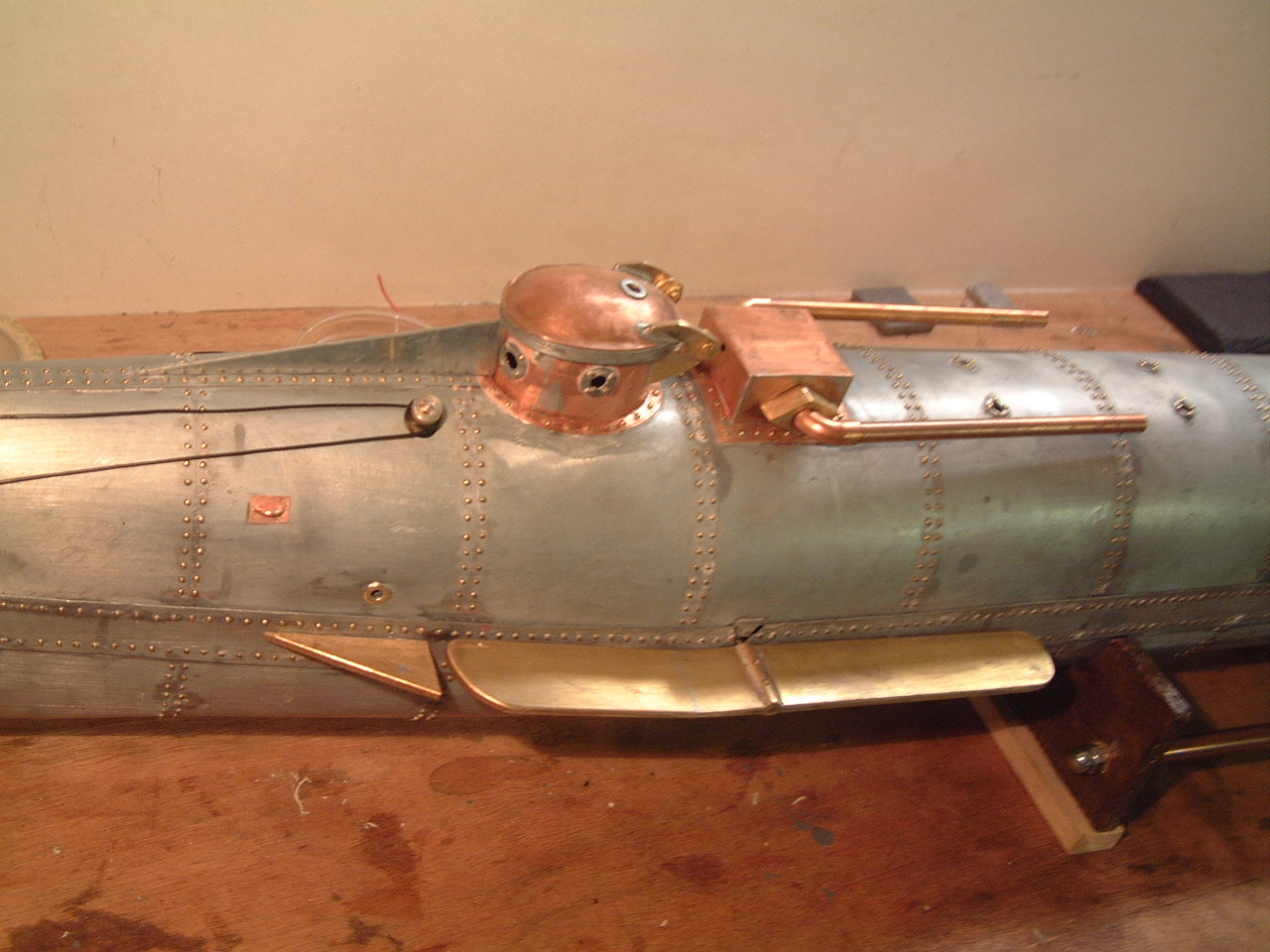

Pas trop mal (pour un fois ;). En tout cas, tu n'as pas traîné.
Content de vois que tu as suivi mes conseils pour la pose des charnières.
Les soudures semblent propres.
Par contre tes boulons laiton en guise d'axe, ça fait bricolo à mon goût.
Je verrai plus quelquechose qui ressemble à un rivet. A réfléchir.
Un système de verrouillage par clips serait envisageable pour éviter les journées portes ouvertes en cours de nav.

Pour les charnières, j'ai fait, en effet, comme tu l'avais suggéré et ça a bien été.
Pour les vis+écrous en guise d'axe, Je suis d'accord que ce n'est pas le top, mais bon ça ira pour le moment, je reprendrais ça plus tard, en fait pour le "verrouillage" j'ai serré modéremment et immobilisé l'écrou à la cyano, c'est manoeuvrable, mais ça reste assez dur pour ne pas faire "d'opération portes ouvertes" en nav... On verra ça à l'IB
Si ça ne suffit pas, j'avais envisagé une retenue par un aimant plutôt qu'un système à clip

Aujourd'hui, quelques travaux de finition sur la coque, fabrication et fixation 4 des platines et anneaux sur l'avant et réalisation des orifices de remplissage/vidange des ballasts.
Ce n'est pas grand chose, mais ça donne un aspect de meilleure finition à la coque.
