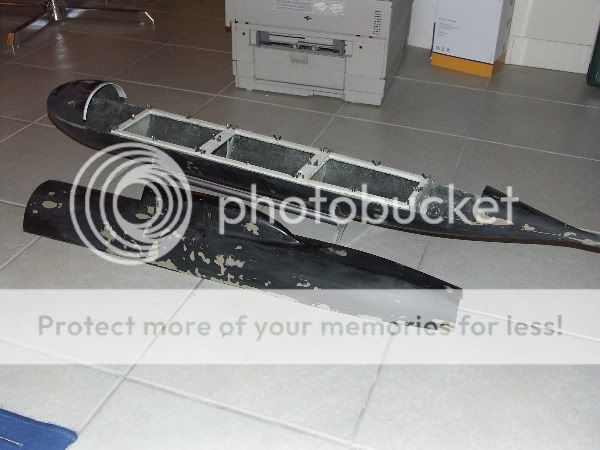

Hop la suite ! Avec le découpage de la coque supérieure.

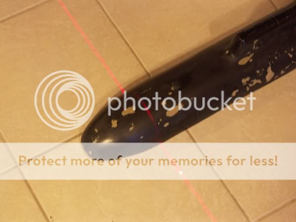

Pour la découpe, j'ai utilisé un marqueur laser pour tracer la ligne. (désolé, c'est un peu flou)

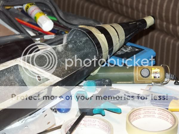

Un petit coup de scie...

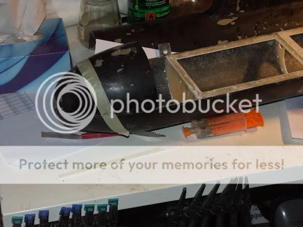

Mise en place et collage de la partie avant.
Et l'arrière.

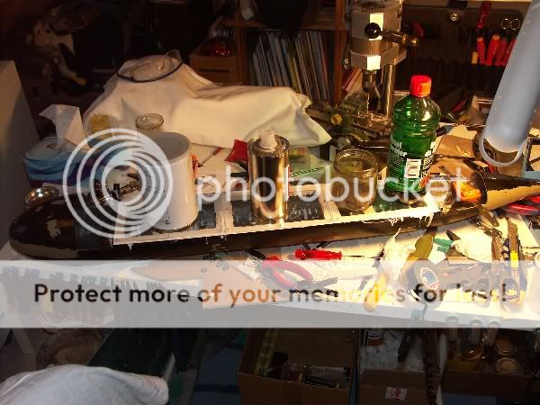

Après séchage, j'ai fait le joint d'étanchéité des caissons étanches.
J'utilise le même RTV que pour le moule, vu qu'il en reste. Je l'ai refait 2xcar la première, il était vraiment moche, mais même au 2e coup, je ne suis pas tout à fait satisfait... Je l'ai laissé pour faire des tests, surtout qu'il joue parfaitement son rôle. Par la suite, j'installerai peut-être un joint néoprène comme certain le font et avaient expliqué sur le forum ^^

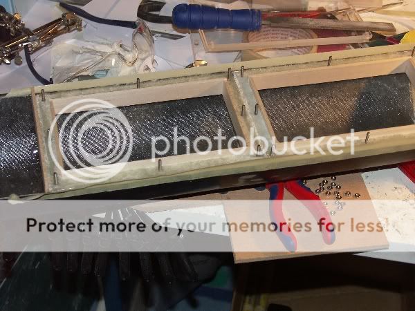

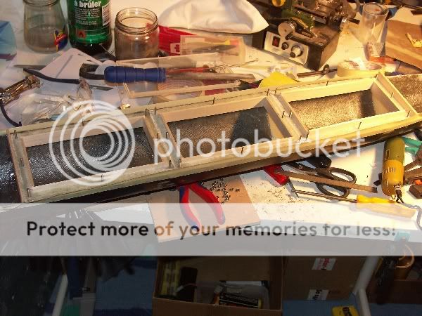

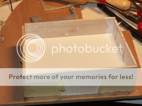

D'abord, le coffrage en balsa (des restes qui trainaient par ci par là :)).
La visserie a bien sûr été collée auparavant. Il s'agit de vis inox M3. Elles sont collées avec de la Uhu Endfest que j'ai découvert grâce à vous !! (Merci ! :Up:)
Ensuite, j'ai coulé le RTV puis placé les plaques de plexiglas (je n'ai malheureusement pas de photos de ces plaques). Il s'agit de plexiglas de 5mm d'épaisseur.
J'ai pour finir placer des "poids" :D, pour bien plaquer tout ça.
Je sais, ca déborde un peu, mais bon c'est facilement nettoyable :roll:
Voilà ! :)

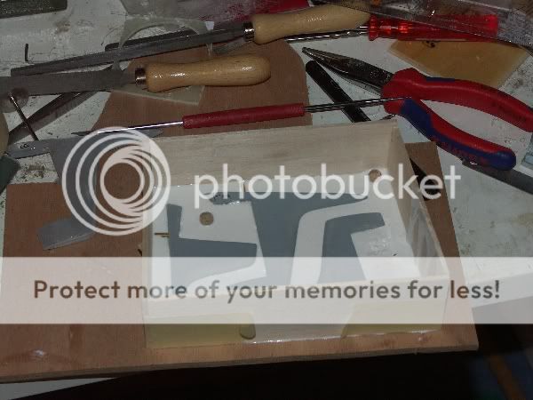

Voici le moulage des supports de gouvernails et barres de plongée arrières.
Il manque une étape dans les photos, c'est la fabrication des pièces en bois...
Cependant, après cette étape, j'ai réalisé un petit cadre et coulé la première couche de RTV.
J'ai ensuite positionné les pièces avant que ça sèche. :)
Il ne faut pas oublié quelques plots pour aligner les deux demi moules.
Une bonne couche de cire liquide et c'est partis pour la deuxième couche.

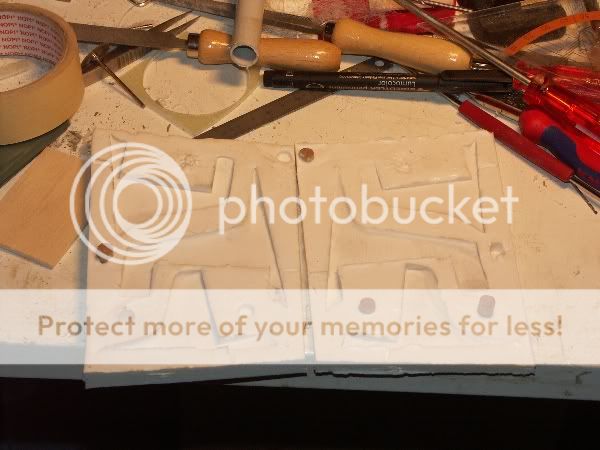

Voici le résultat une fois les deux moules séparé.
Il suffit d'enlever les pièces, de creuser des évacuations d'air et le moule est prêt à être utilisé !

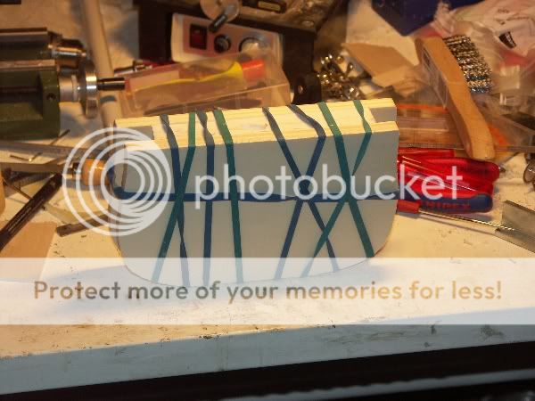

Le moule est refermé et plaqué avec deux planchettes en bois, le tout maintenu par des gros élastiques.
Il n'y a plus qu'à couler de la résine polyuréthane (acheté chez http://www.swiss-composite.ch" onclick="window.open(this.href);return false;).
C'est de la résine deux composants, qui une fois mélangé a une couleur jaune translucide puis vire au blanc-crème lors du séchage. Attention, il y a un bon dégagement de chaleur.
Il faut couler la résine lentement, pour éviter les bulles et bien laisser sécher, car même si la résine a changé de couleur, elle reste molle encore un petit moment, le temps qu'elle polymérise complétement et refroidisse.

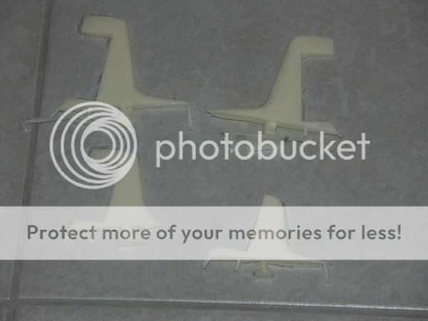

Voici le résultat à l'état brut de décoffrage :D
On voit bien l'arrivée de matière et les canaux d'évacuation.
Un petit travail d'ébavurage et de polissage et c'est fini !
Voilà ! ;)

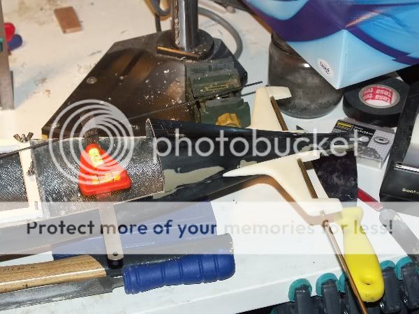

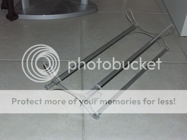

Pour travailler sur une coque assemblée, il faut un ber.
J'ai donc utilisé des restes de plexiglas pour en fabriquer un.
Les deux pièces en plexi sont reliées par 4 tube en alu puis collés à l'Araldite Cristal.
Il manque encore une bande en caoutchouc ou en feutrine pour protéger la coque des rayures et frottements.

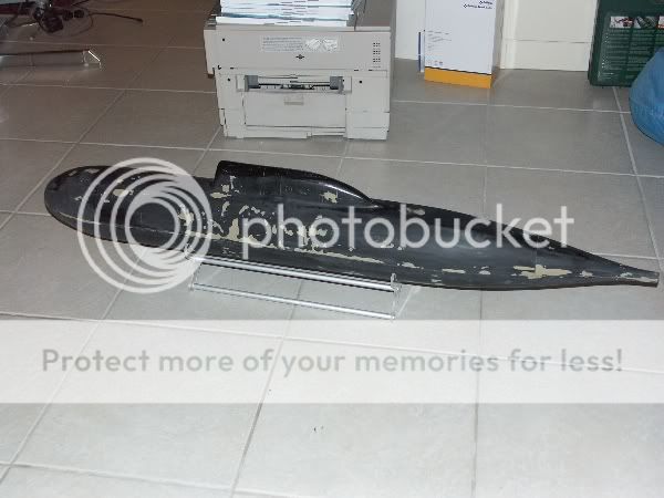

Voici le sous marin sur son ber.

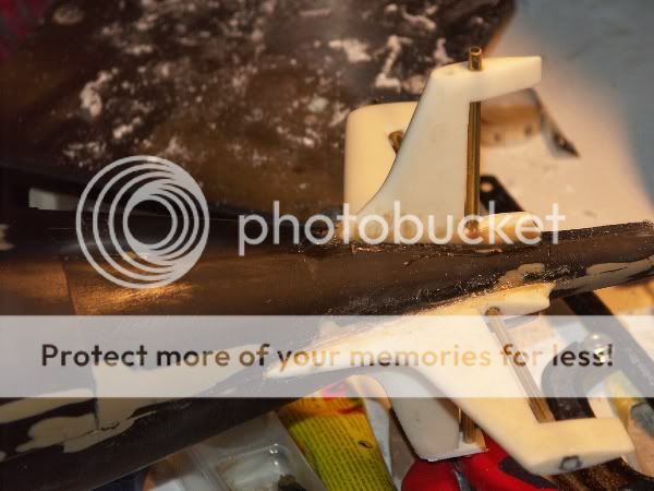

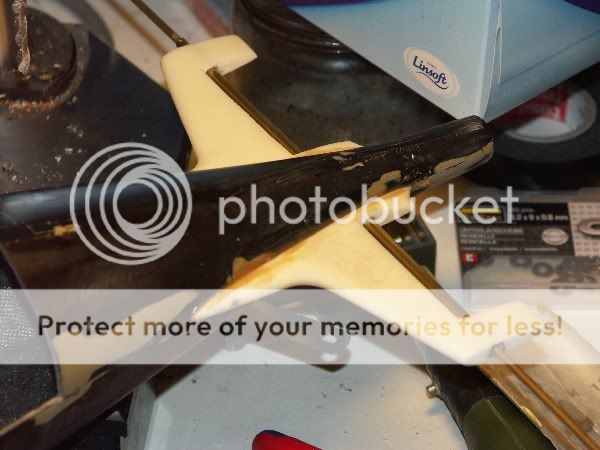

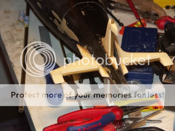

J'ai continué par le collage des pièces en PU.
Il y a une barre en laiton qui traverse de part en part le sous-marin pour s'assurer de l'alignement des deux supports de barres de plongée.
J'ai utilisé de la colle Acrylique pour ce collage car elle se ponce super bien. Pour assurer une grande solidité des barres en cas de choc, j'ai renforcé celles-ci par des petits ergots le long de la surface de collage qui viennent s'insérer dans la coque et collés depuis l'intérieur.

Bonne idée la barre qui traverse la coque, alignement assuré.
