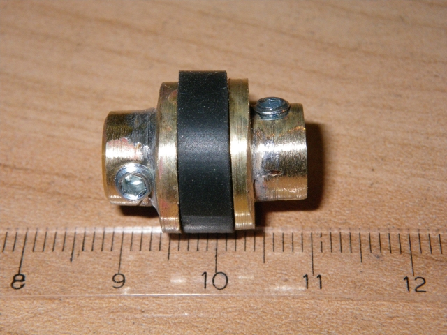

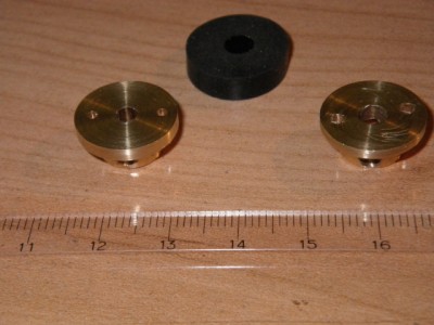

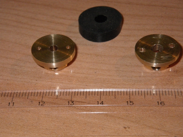

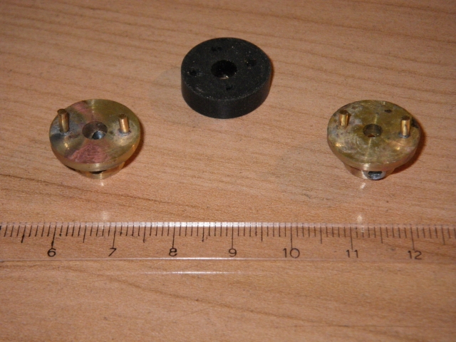

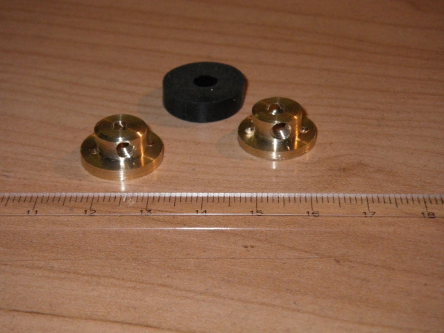

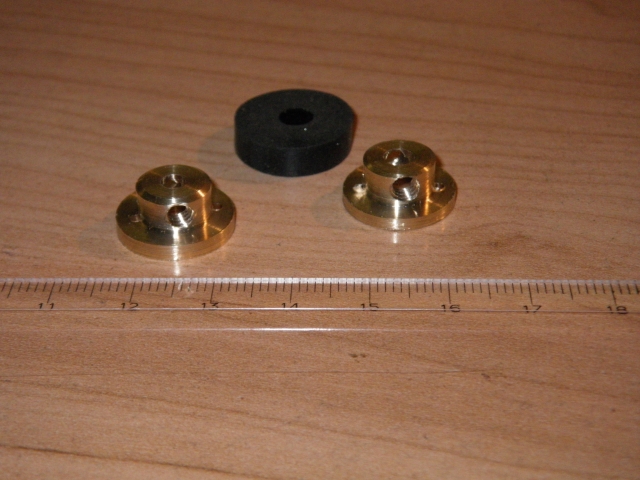

Aujourd'hui, fabrication des flectors de transmission pour les deux subracers...
Deux flasques tournés, percés puis taraudés M4, puis percés et soudés pour recevoir les ergots, la rondelle caoutchouc est percée, l'ensemble est assemblé :
Re: Pylones Sub-Racers
Bien Gérard. Tu arrives à faire de plus en plus petit.
Avec 20 mm de longueur, on doit être bon.
Si tu as le temps, montes en un sur le tien pour voir et lâche les watts. Progressivement tout de même.
N'oublies pas de bien serrer la bague d'arrêt de l'arbre, sinon on est bon pour remouler une tuyère et refaire une hélice.
