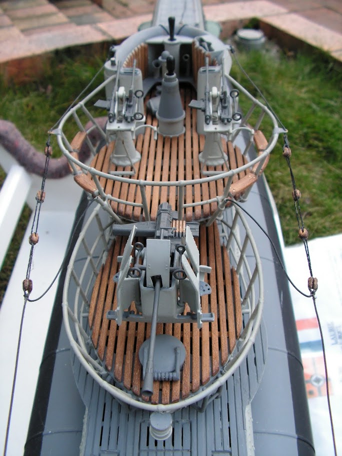

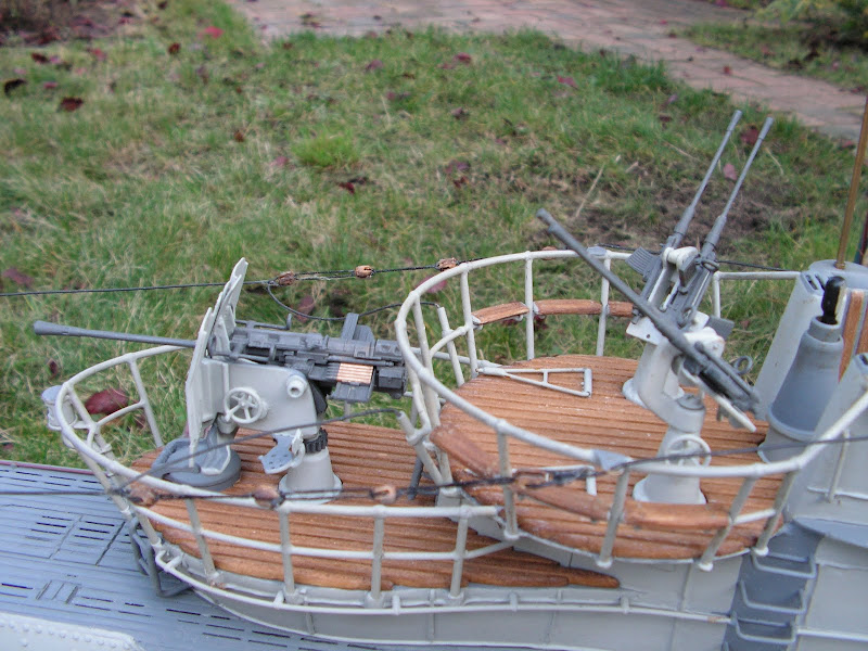

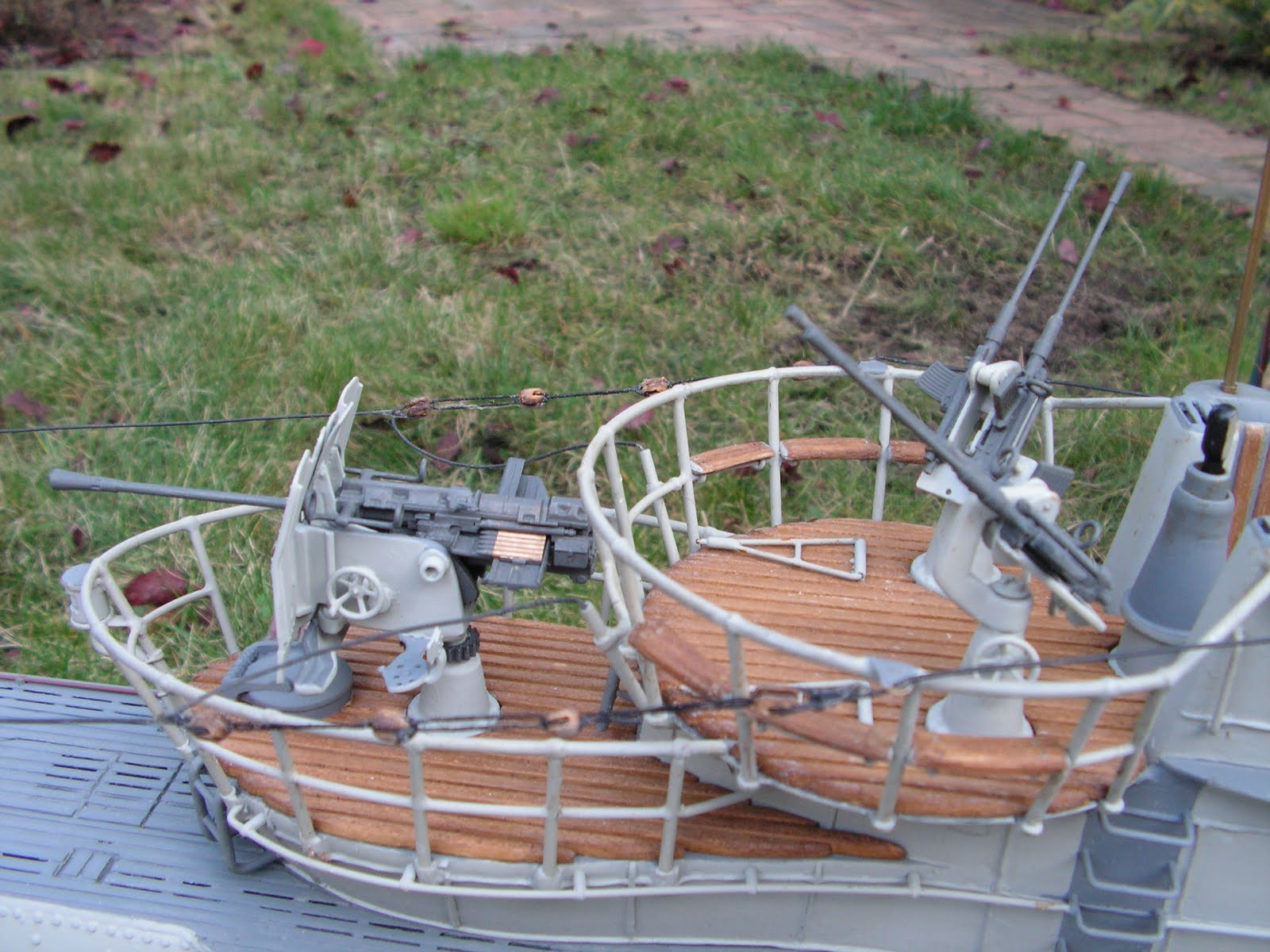

Et pour contenter URLOF, voici quelques photos de l'armement terminé en Octobre 2007, après une saison de navigation en étang et une première apparition à l'ILE BOUCHARD. ;)
L'armement A.A. en position prêt à plonger.
Les mitrailleuses de 2cm proviennent d'une maquette d'une batterie "GERMAN 20mm FLAKVIERLING 38" de chez TAMIYA.
Les volants proviennent du canon de 8,8cm du kit ROBBE.
Les supports son inspirés de photos récupérées je ne sais plus où !
L'armement A.A. en position d'alerte.

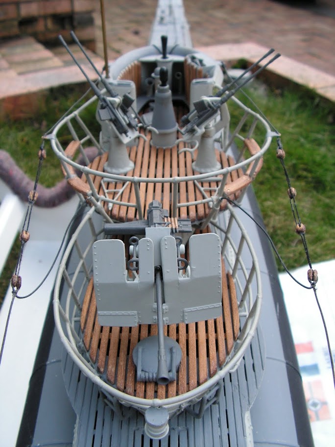

Le canon de 3,7cm provient d'une autre maquette TAMIYA, un "MOBELWAGEN 3,7cm FLACK". Le char porteur a fait le bonheur de mon fils FABIEN !
Là aussi, le manque d'information et de sources ne m'a pas permis de réaliser la version marine de ce canon; les puristes remarqueront en effet, qu'il s'agit là de la version standard !

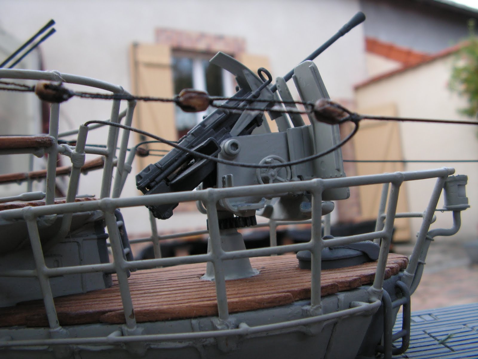

Gros plan sur le canon de 3,7cm.
L'affut s'inspire là aussi de photos glanées de ci, de là !Les sièges proviennent de la "FLAVERLING 38" ainsi que les masques rabatables. Le volant de réglage de hausse est fonctionnel : il tourne lorsqu'on manœuvre le canon !
L'armement vu de l'arrière prêt à plonger ............et en position d'alerte.

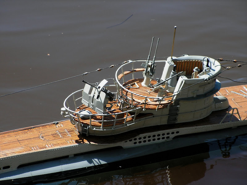

Et pour le plaisir des yeux, deux photos prises le 23 Août 2009 sur l'étang de ROBINSON.
Ici à pleine vitesse, armement en batterie...
Et gros plan sur le kiosque.
