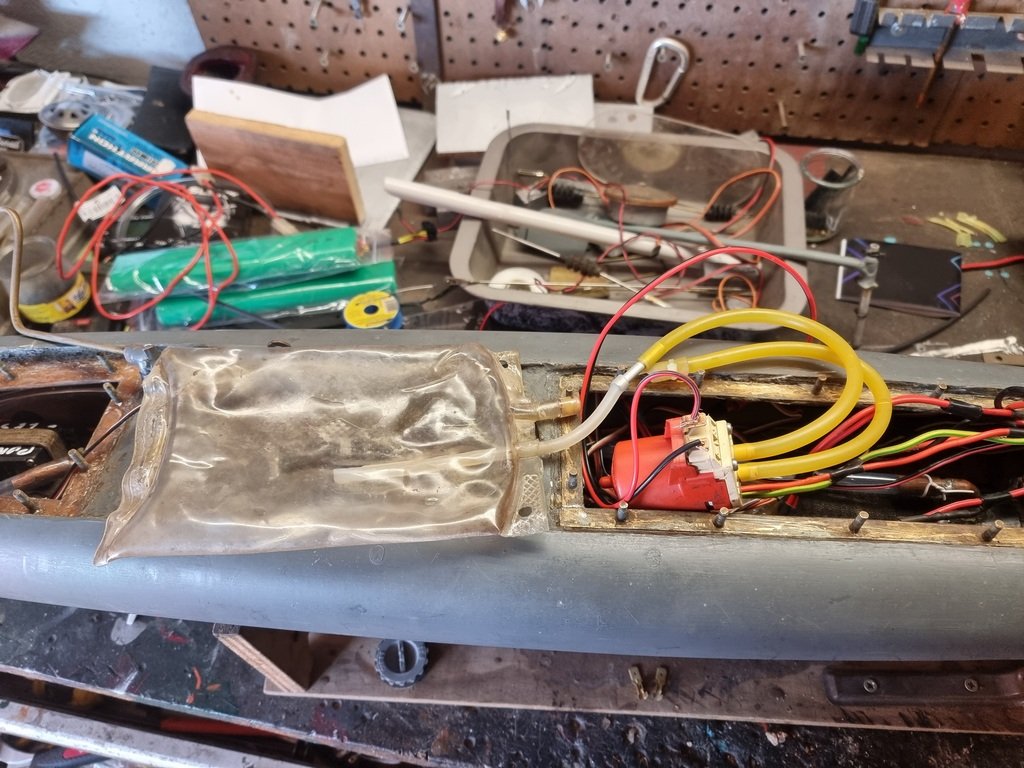

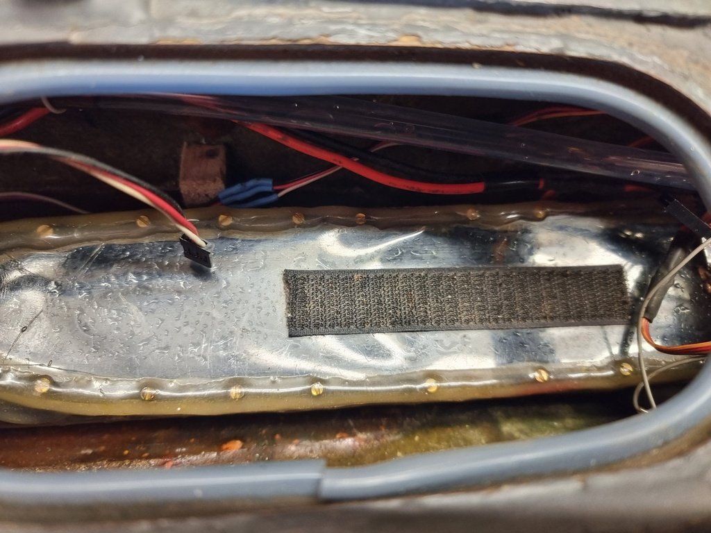

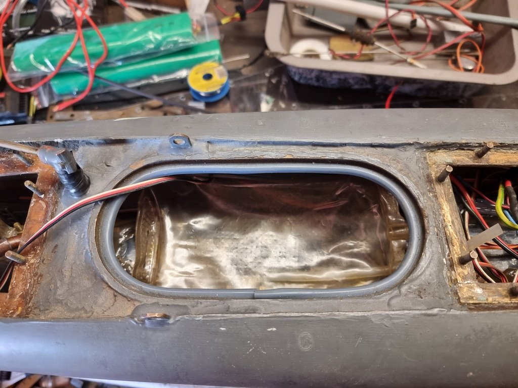

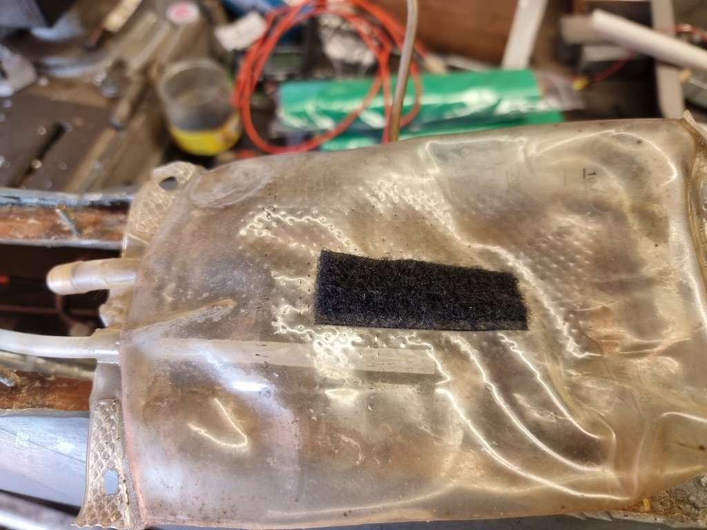

Le baxter de 500ml posé sur le ballast principal traversant et fixé simplement par un velcro............ :D

Grosse journée sur le U977............. :o
Câblage des accus en provisoire, faut que je commandes toutes les fiches pour tout refaire à neuf, mise en place des 4 variateurs, tests, j'ai refais aussi deux joints des trappe sur les quatre, qui étaient plus terribles, fini les collages de la trappe de mise en route des éléments et de la prise de pression....... :Up:
Rebranché toutes les voies de la F14 Navy, pffff il y avait un bordel la dedans, et je me rappelais vraiment plus de tout( heu à vrai dire presque plus rien)....... :frust:
Plutôt content que tout fonctionne, direction, barres de plongée av et ar, moteur doit et gauche indépendants, ballast 1 avec ses 2 pompes, ballast 2 avec sa pompe, il me manque juste un accu pour le ballast 2 à commander sur Ali.........
Demain une tite vidéo, j'en ai marre, je file à l'apérooooooooooooooo.............. :tirlangue: :drunk:

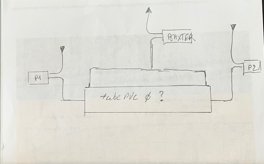

Bonjour, en gros,est ce ceci ? Votre système ballast ?pense que manque une pompe ? Pour la poche ?a votre avis ? Ce système serait il transposable sur le mien ?soit en augmentang le volume du ballast ( diamètre ,et longueur ? ) soit pour ne pas avoir de parties dėpassants la ligne de flotaison? Utiliser un diametre de tube plus petit ? Mais plus long :shock: D’avance merci :Up:

Le schéma est correct, 2 pompes pour le ballast principal, et une pour le baxter............ le tout indépendant bien sur, ballast 1 et 2........
