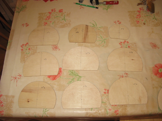

Bon j'ai pris en compte les remarques sur la longueur de l'hélice qui n'est pas prise en compte dans la longueur du soum et j'ai pris comme longueur du soum réel : 113 m selon les info du site soumarov.
Donc j'ai revu tout les tracés de gabarit.
Par chance les 6 premier gabarits que j'avais découpé et poncé était bon OUF :!

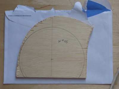

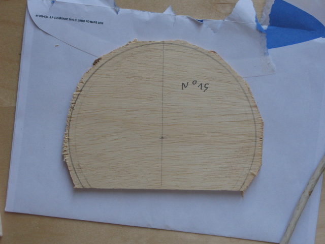

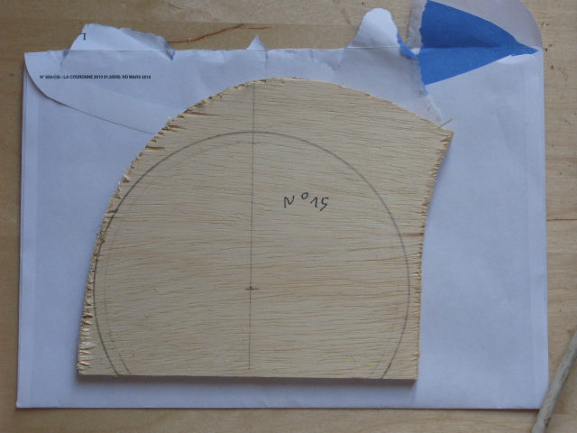

Cette semaine j'ai découpé et poncez les autre gabarit ils sont au nombre de 19.
Voici quelque photos:
Découpe grossière à la scie sauteuse.
Approche à la scie

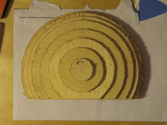

Une partie de la collection des gabarits.
les gabarits de la forme arrière superposés.
Voila c'est le travail réalisé cette semaine. :)

C est deja un debut j aurai prefere voir a la place du contre plaque, de l unalite ou du carton (facilite d enlevement) bref tu a pris tes responsabilites :Up:
je suppose qu il il y aura entre ces couples de l extrude ou...
juste une question COMMMENT COMPTE TU ALIGNER L ENSEMBLE
Merci Leo
Re: Akula III
morysse > je te remercie de ta réponse. :) Je commençais à me dire bizare pas de réaction :!:
Effectivement je vais intercaler des blocs de styrodur entre les gabarits.
Une fois les blocs découpés je vais coller un gabarit au bloc correpondants.
je pense percer les assemblages et en suite embrocher les assemblages sur une tige de bois de 1.50 m de long sur 8 ou 12 mm de diamêtre.
Je ne peut pas utilisé un manche de ballais car ils font seulement 1.25 m de long donc trop court.
Voila.

Ben d'un autre coté, Solo a raison: 11 pages pour 19 bouts de CTP découpés, ça fait que chaque réaction alimente ce sujet bien vide pour le moment, et l'on arrive à 11 pages pas particulièrement constructives.
D'autant que là, et c'est seulement mon avis, tu fais une erreur en faisant tes gabarits ainsi.
Je m'explique:
1- soit tu fais des demi-couples afin d'avoir deux demi-coques (comme l'Akula de Scaleships) et ainsi une facilité de moulage / démoulage de tes dépouilles sur tes moules ;
2- soit tu fais une coque entière que tu couperas en deux par la suite pour démouler (que ce soit la méthode du master ou un moule perdu)
Le fait de faire une coque de cette façon, réfléchis une fois ton master obtenu la façon dont tu vas devoir t'y prendre pour démouler ta pièce lorsque celle-ci sera fibrée.
Voilà, c'était ma réaction, ça n'engage que moi.

Concernant tes couples et comme Morysse le précise (et l'avais déjà précisé dans son propre sujet pour éviter de faire l'erreur) le ctp c'est pas le mieux pour la virer une fois ta coque fibré, en plus c'est cher et cela pourrait te servir à autre chose, notamment à faire les masters pour tes gouvernes.
Ensuite le matériau utilisé par Morysse est facile à trouver et gratuit dans certain cas; il suffit d'aller au supermarché du coin, cela sert d'intercalaire entre les packs d'eau minéral, il suffit de demander.
Enfin et pour finaliser correctement tes couples, tu devrais y percer un trou, y mettre un boulon, une vis, le tout dans le mandrin de ta perceuse et hop un petit coup de ponçage. Oups, je viens de m'apercevoir que tes couples ne sont pas cylindriques, donc c'est pas possible :siffle:
