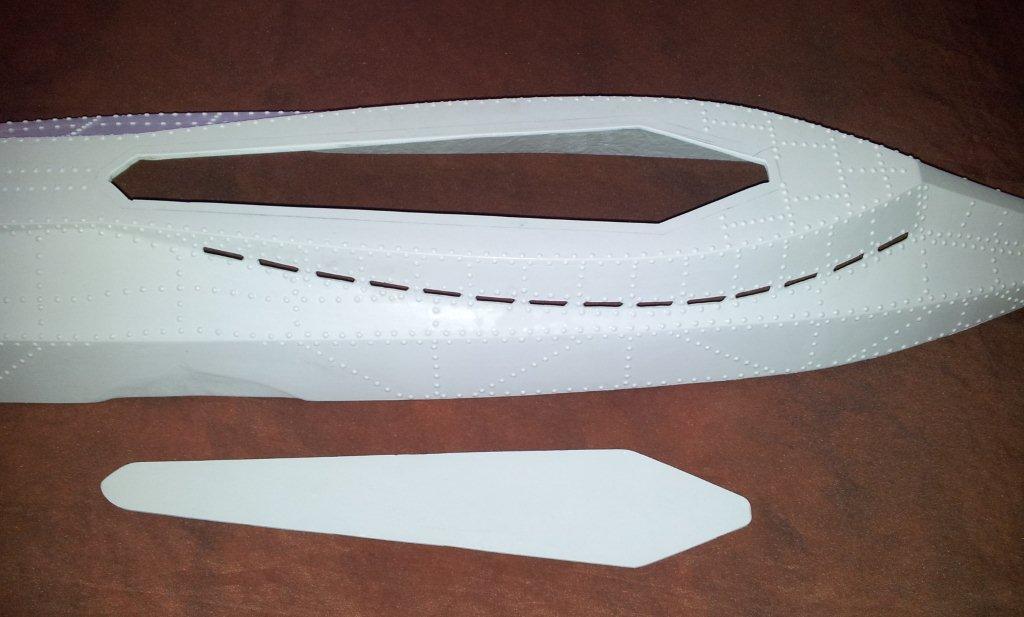

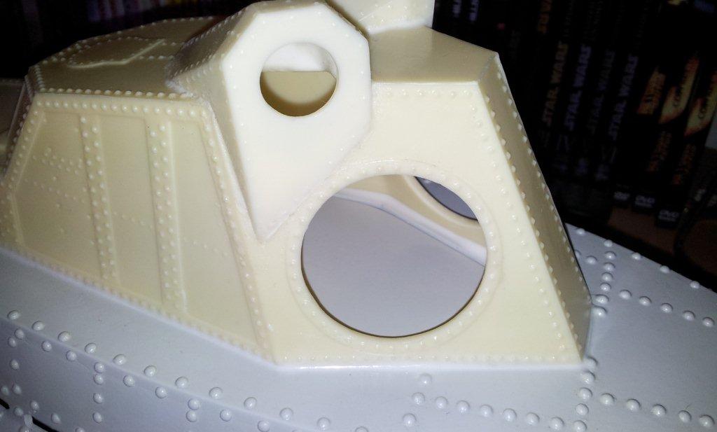

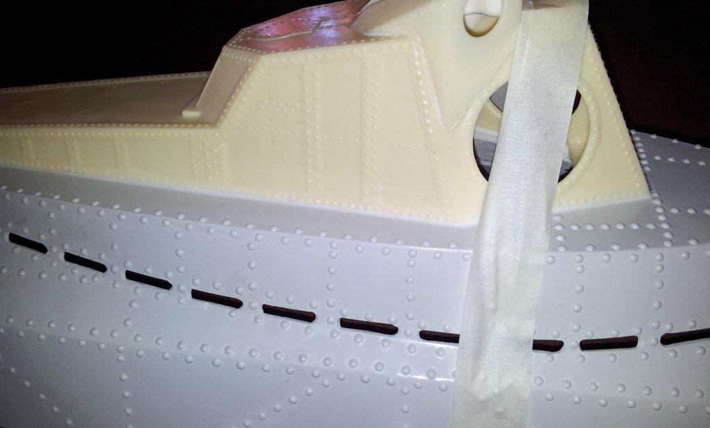

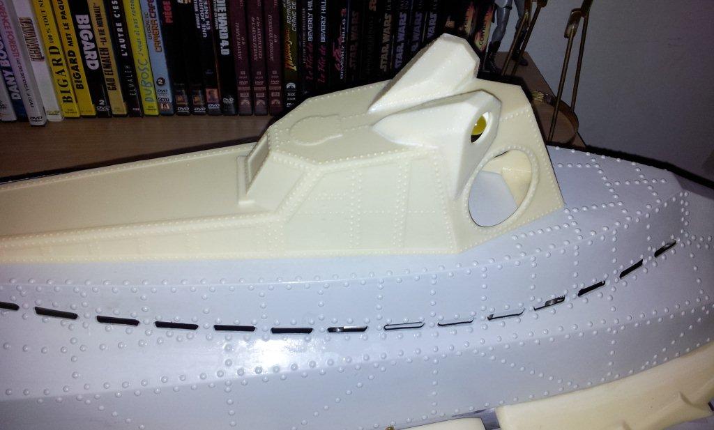

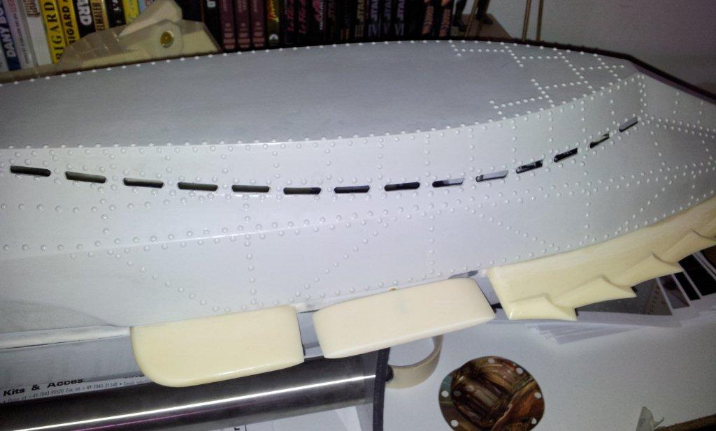

ensuite découpe des petites ouvertures...(écoutilles ??) je sais pas comment ça s'appelle...c'est vous les sous-mariniers expert ! lol...
bref c'est pour que l'eau penetre bien dans la coque supérieure...
de chaque côté evidemment ! :D

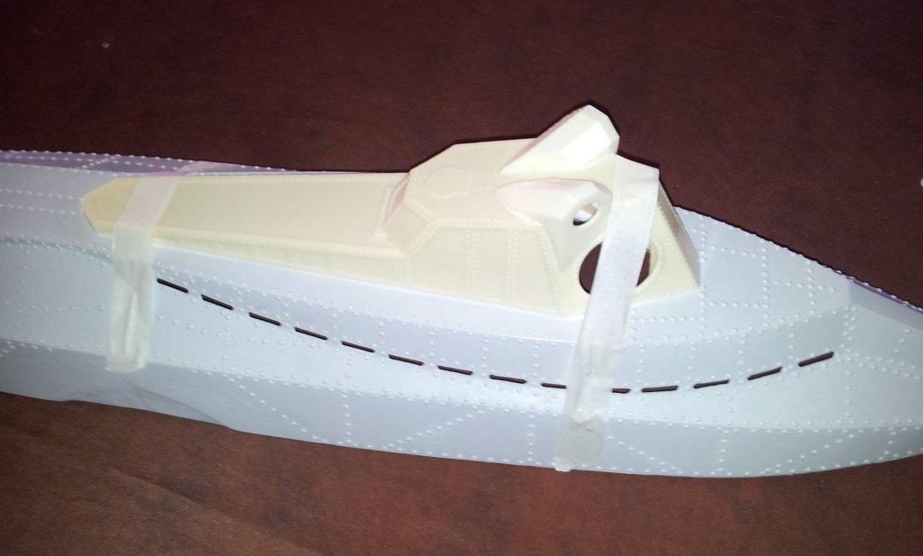

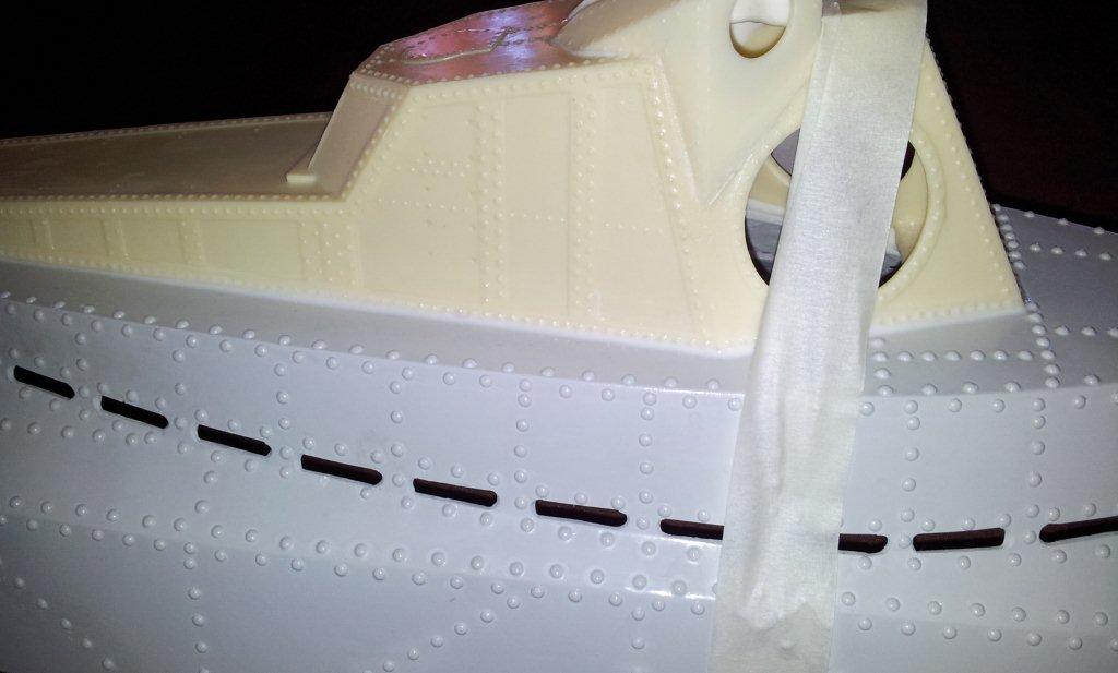

ensuite 2nde réflexion pour la fixation de la timonerie SUR la coque supérieure...
collé ou démontable ?..
Timonerie qui sera aussi totalement immergée.....
Alors par soucis de remplissage....vidage...d'accès un jour qui sait à une led grillée...j'ai décidé de la coller sur la coque...mais d'en faire le plancher (haut de coque en fait) démontable...euuuhh vous suivez.??..
d'autant que derrière les hublot avant vient un peu d'accastillage de déco...Style la barre, le compas...bref de la déco...
je poursuis...

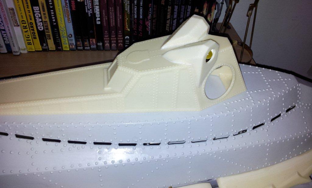

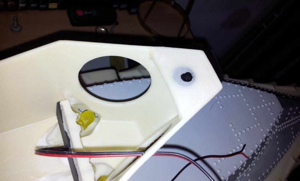

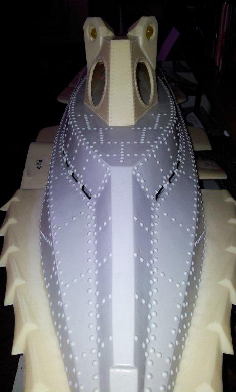

Ah oui j'ai pas appelé l'esprit...je savais ce qu'il allait me répondre alors j'suis allé direct à la caverne à aimant que j'avais commandé sur "supermagnete" ! :lol:
et j'en ai coulé un...à l'avant de la timonerie...dont sa base sera en contact avec le haut de coque en fait...
et un a l'arriere de la timonerie...même principe pour que l'avant,... une fois posé les 2 aimants sont en contact avec le haut de la coque...

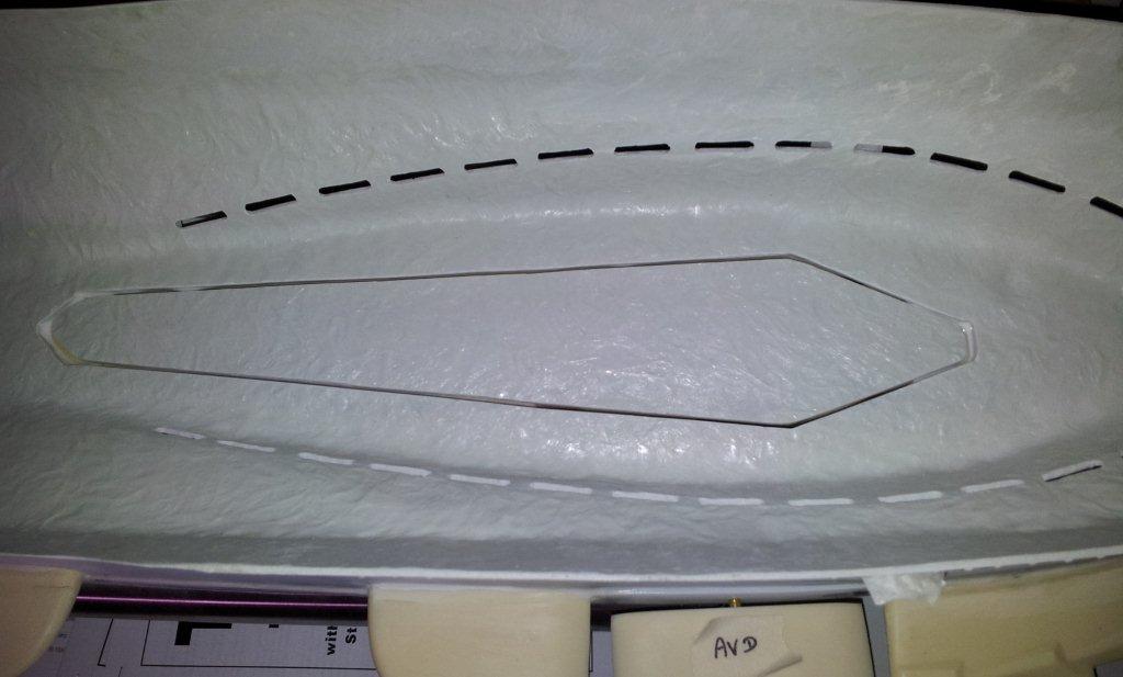

et donc ensuite...prochain travails à venir...je pose la timonerie sur la coque...je trace son contour sur le haut de coque....ensuite je decoupe en retrait à l'interieur le haut de coque qui sera donc mon plancher de timonerie..j'y coule un aimant a l'avant et à l'arrière de sorte à ce qu'ensuite le plancher tienne en place...mais soit démontable ! ;) ..de plus je pourrais même le découper à ma guise sous la partie de la timonerie non visible de sorte à ce que l'eau s'évacue bien à l'intérieur...
et je résine ma timonerie sur la coque....qui sera elle donc bien solidaire de ma coque supérieure..!!! mais ça sera certainement pour les jours prochain tout ça...mais l'idée est la ! !!

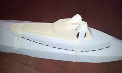

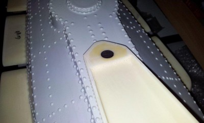

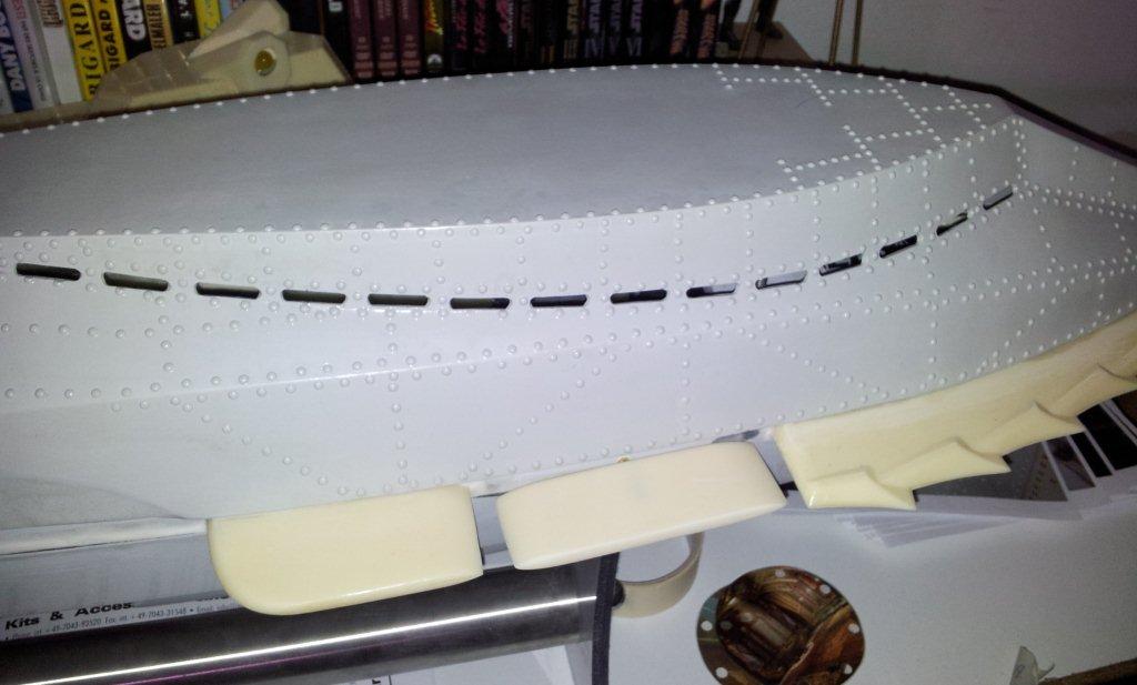

En fait la timonerie est collée à l'époxie bien sûr à la coque supérieure...les aimants ne seront la que pour tenir le plancher de la timonerie...pour qu'il soit facilement "enlevable" de sorte à par exemple pouvoir changer les LED qui se trouve dans les yeux de croco..(un jour peut être) ....ou va savoir ....Aller mettre une camera derriere les hublot ! ;)
Il suffira que j'ôte la coque supérieure...je déclipse le plancher de la timonerie qui sera fixé grace aux aimants pour pouvoir avoir accès à l'interieur de la timonerie....

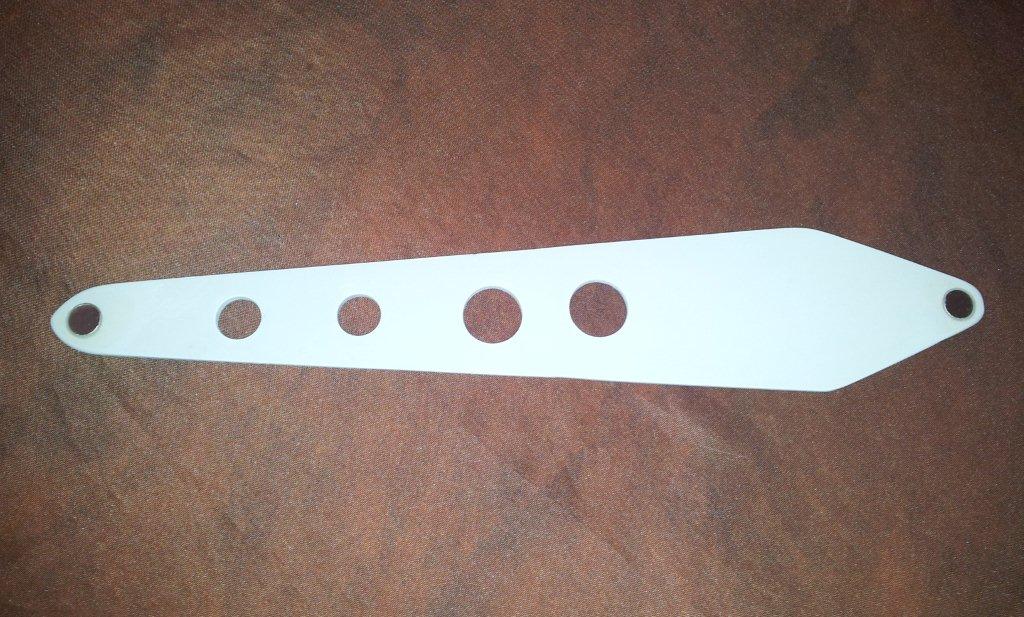

decoupe du plancher de la timonerie..

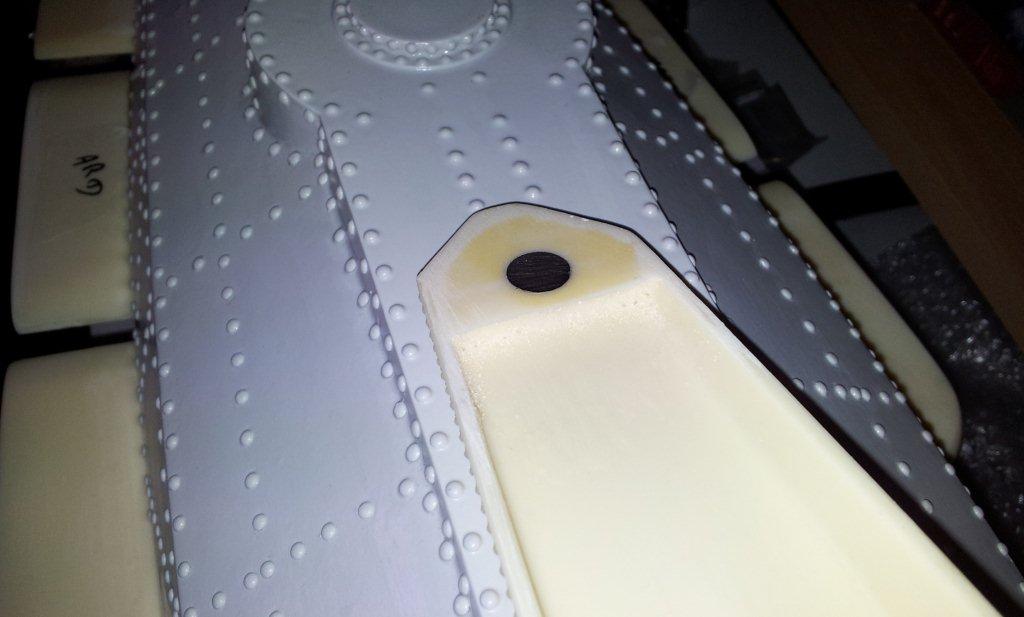

collage de la timonerie sur la coque
dès que c'est sec, je mettrai en ligne une photo prise de l'interieur de la coque...la vous verrez les aimants préalablement coulés à la timonerie...et a fleur du plancher...
me restera qu'a couler un aimant a chaque bout du plancher.....et je referrai un petit coup de "hééééé Hop !" :D

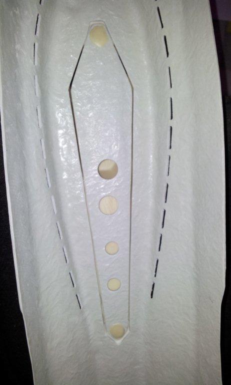

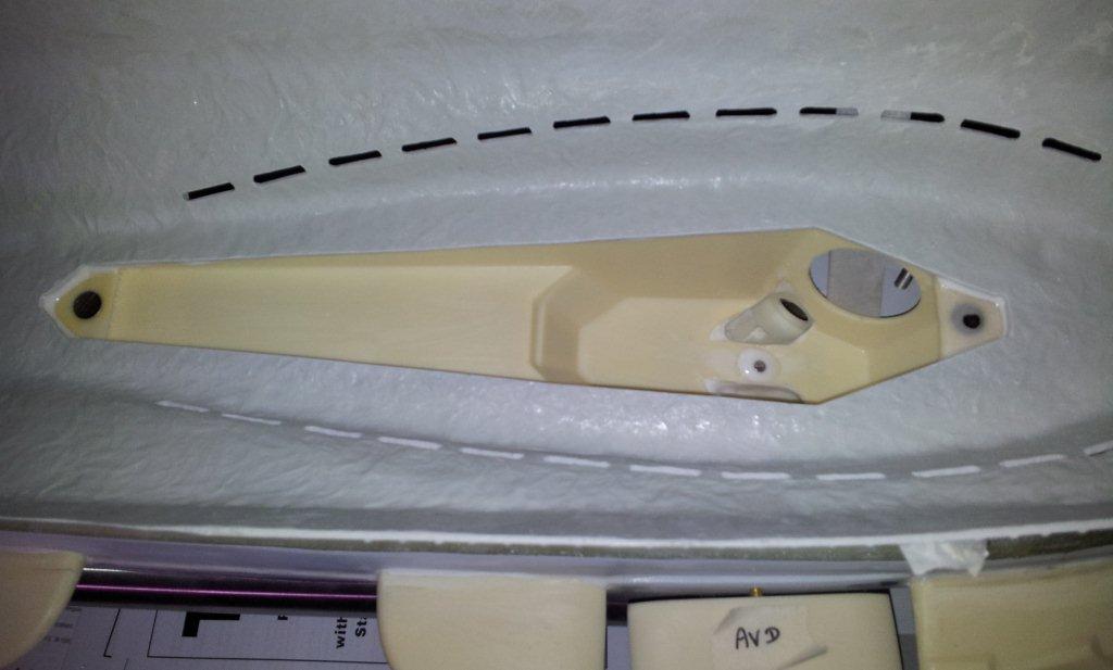

Et voici donc une photo de l'interieur.....ou on voit les 2 aimants préalablement coulés avec de la résine à la base de la timonerie.
et voici ce que ça va donner avec le plancher une fois que j'aurai coulé des aimants sur la surface de ce dernier...

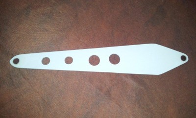

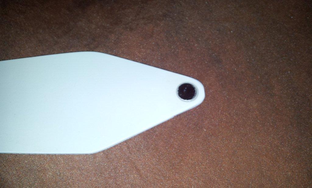

ouala pour la finalisation.....(euuuh partielle) de la timonerie...
coulée des aimants dans le plancher....et réalisation de trous pour circulation de l'eau...même si un petit espace existe desormais tout autour entre lui et la timonerie....ça sera que mieux et de plus ça sert aussi à passer les doigts pour déclipser le plancher....

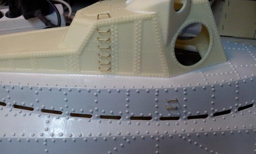

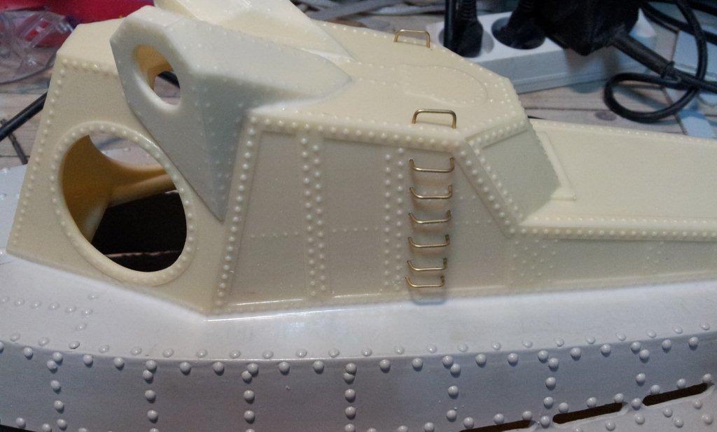

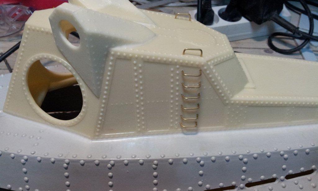

preparation des barreaux d'echelles, perçage et test de mise en place...ça c'est prêt...
