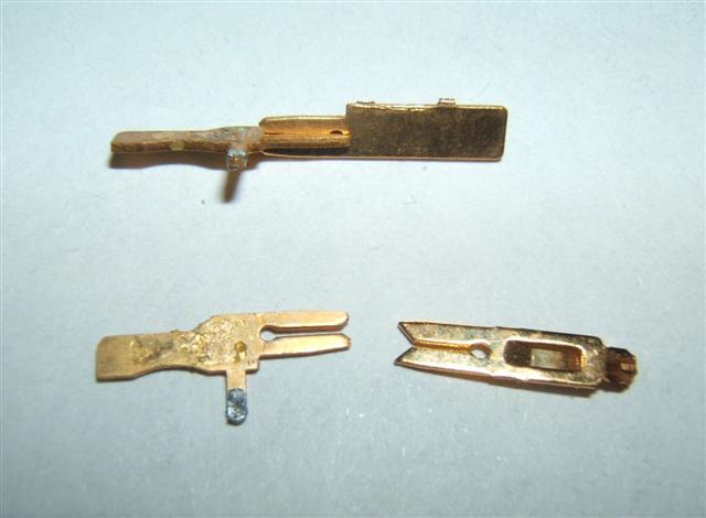

Concernant mes sondes d'eau , j'utilise des contacts dorés provenant de vieilles platines PTT ( récup) fixés sur un bout de ci sans son cuivre et que je colle en fond de soum ; elles ne craignent pas l'humidité . :Up:
