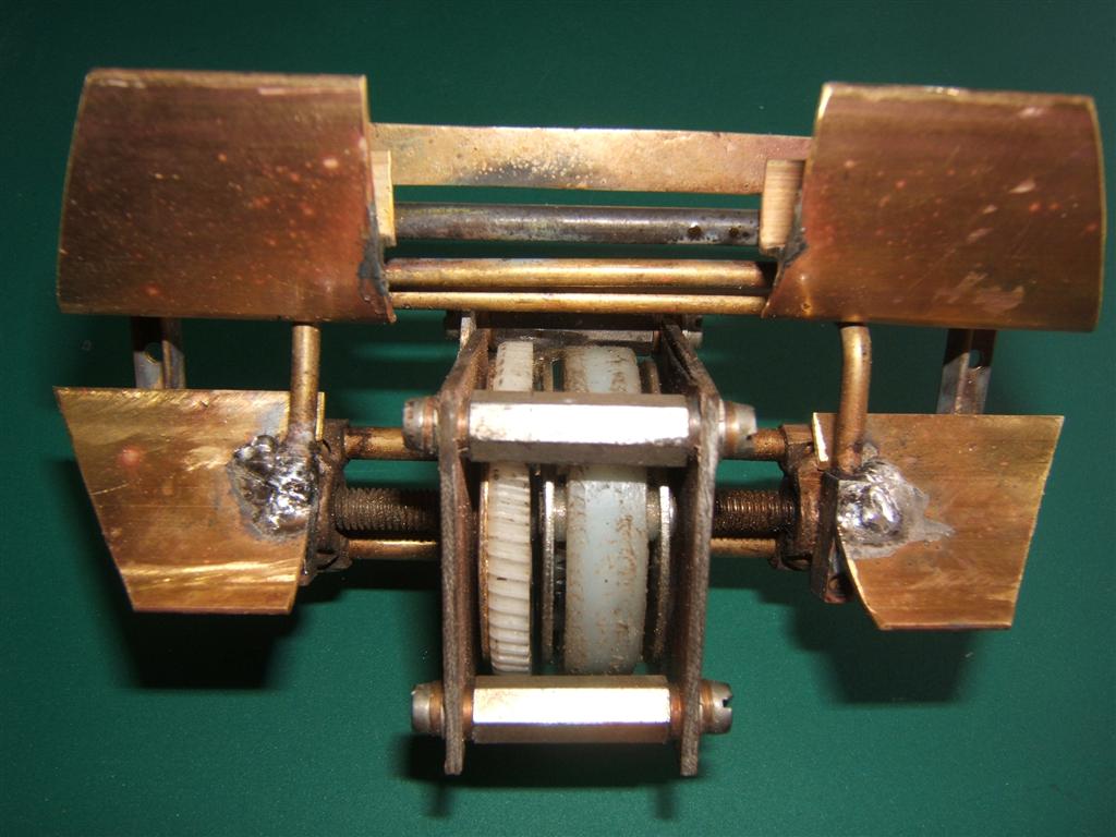

Je vais commencer la construction d'un type NARVAL (1200 t)D'aprés un plan de DCN.Concernant les barres avant,j'ai pensé à une crémaillère pour la commande.
Sachant que vous avez ce modèle,quel type de mécanisme avez-vous choisi.

Bonojour , bonne idée bien que j'aurais aimé être pas nombreu(x)
pour ma part je suis parti d'un différentiel de voiture jouet qui en mode bloqué inverse le sens de rotation des tiges filetées qui entraînent mes croissants négatifs ; l'entraînement des positifs se fait en croisant les commandes .
Quelle sera votre échelle ? et vers quelle période de carrière ?

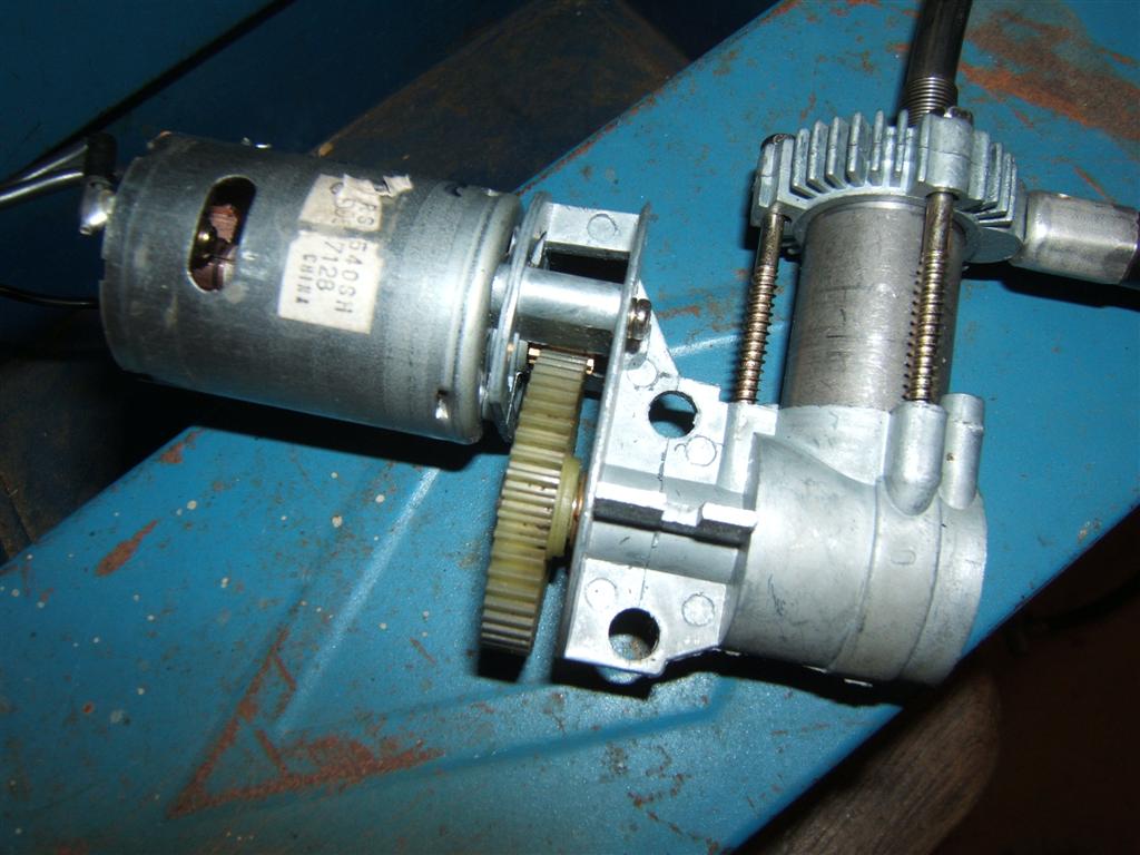

bon, je repars doucement sur mon narval IV bien que je n'ai jamais vraiment arrêté .
Suite à mon 1er déboire de compresseur je m'en suis procuré d'autres ; il y a de tout : 1 qui est sensé monter à 12 kg, il plafonne à 8 kg avec une conso de 8A
; 1 autre de 15 kg il grimpe à plus de 18 et tire 10A et le dernier monte allègrement à plus 25 kg en tirant 12A . Ma petite batterie plomb 12v 7A n'a pas faibli pendant les essais. Je garde celui de 15 kg pour recharger sur la berge.
Je vais m'orienter sur le 25 kg qui à 12 kg consomme moins de 10A mais de conception plus fragile et son cylindre compresseur est le plus court , donc moins d'effort . Je vais maintenant m'occuper de son refroidissement par eau ayant modifié la petite pompe à engrenages car mon premier compresseur à surchauffé dans son compartiment exigu et la couronne du cylindre s'est usée suite au manque de ventilation.

Tu les a trouvé ou ses compresseurs
Ça peut être intéressant surtout celui qui va à 25kg
Re: Mon 1200 t le Narval
Je viens de rentrer car il fait très froid dans mon atelier ; le 25 kg MAX est hélas le plus fragile mécaniquement et je vais m'en servir vers 12 / 14 kg . Vu la faible longueur de l'axe d'entrainement ce n'est pas 2 coussinets qu'il lui faut mais 2 roulements à aiguilles
. et le maneton d'entrainement de la bielle
fragile
Quand à te dire leurs provenances : facile : en grande surface alimentaire ou véhicule entre 10 et 15 €, j'étudie ce qui est visible par les ouies de refroidissement , un petit test (chez moi) et si ça me plait pas retour avec le ticket de caisse
J'ai regardé sur le site Valéo , celui type Porche monte à 2,2 kg et j'ai pas trouvé le prix ( pour avoir une idée avant d'aller dans une casse)
Mes test , très simple : gonflage maximum et maintient de la pression maximum pendant 1 mn avec le mano et un ampèremètre branchés en permanence ; j'en ai un qui irait bien mais au bout de quelques secondes l'intensité s'emballe vers le haut donc le moteur ne vaut rien.

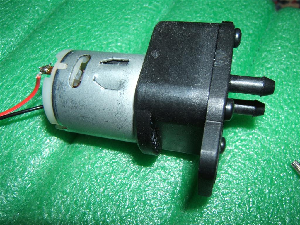

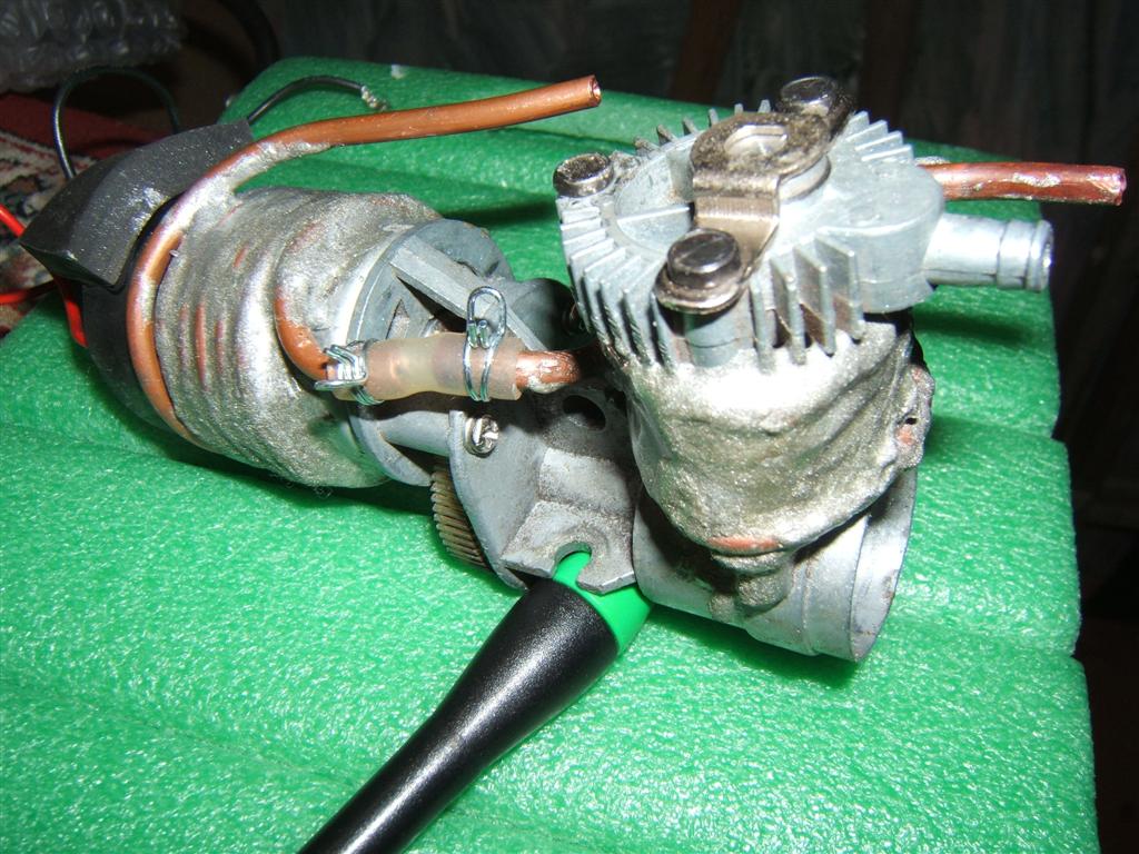

Bon, ça y est le compresseur et son moteur sont habillés par du tube de cuivre de 2 mm intérieur ; j'ai réussi à immobiliser ce tube de cuivre avec ma résine époxy après l'avoir chargée avec difficulté de poudre alu . Pour la faire pénétrer dans les serpentins je l'ai chauffée au décapeur thermique.
Ensuite j'ai procédé à un essai concluant de l'ensemble avec ma pompe à engrenage ; le seul bémol c'est qu'elle a du mal à s'auto-amorcer et la durite de pompage sera la plus courte et le plus bas possible.
Cet ensemble étant plus lourd que le compresseur précédent j'ai du extraire 220g de plomb du caisson avant car la pesée était déjà effectuée l'été dernier ; de plus je vais changer le manomètre existant car l'ensemble est beaucoup plus volumineux qu'avant car j'ai du reprendre l'ouverture du caisson avec des coups de rape appropriés et un mano plus petit sera le bienvenu .
Heureusement, avant d'obturer le tube de liaison étanche j'ai fait passer le double de conducteurs électriques par sécurité .
La pompe et le compresseur seront mis en route simultanément ; le relais de commande faisant 20 A devrait tenir le choc et la batterie 12v a très bien tenu les essais comparatifs des 3 compresseurs.
Pour info les clips sur les durites proviennent d'un vendeur/réparateur de matériel jardin en 6 et en 8 mm de diamètre et ils ont les durites silicones associées.
