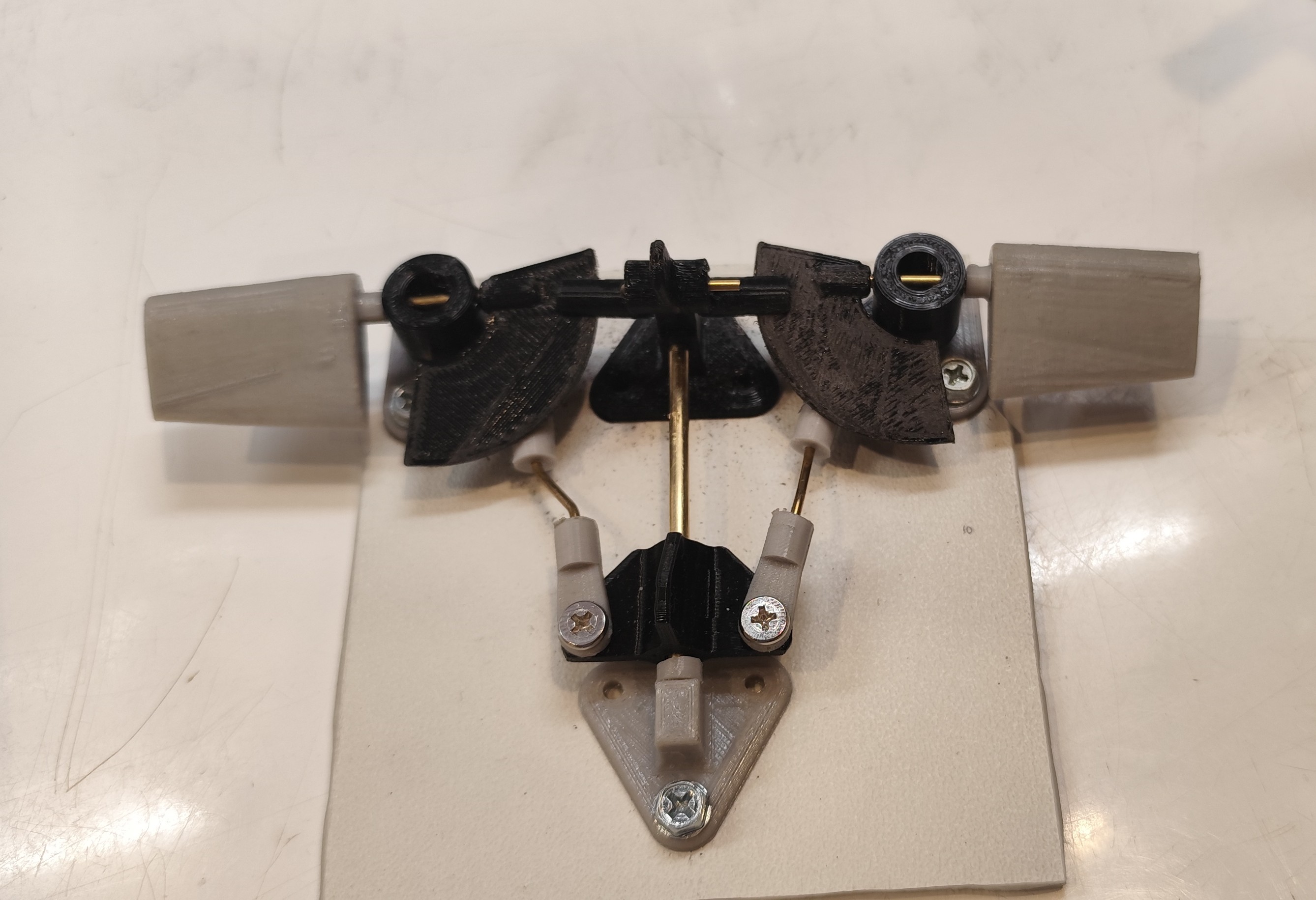

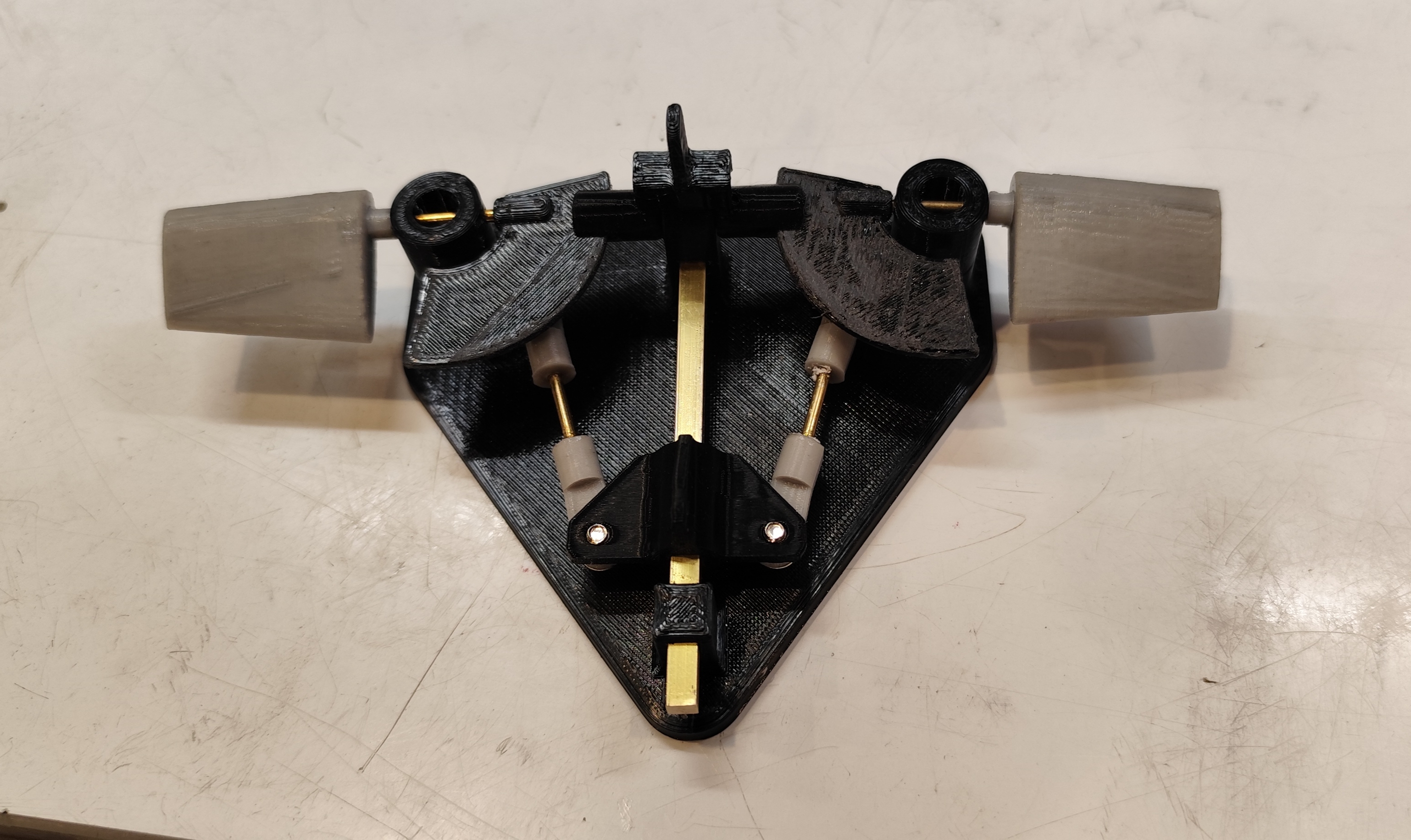

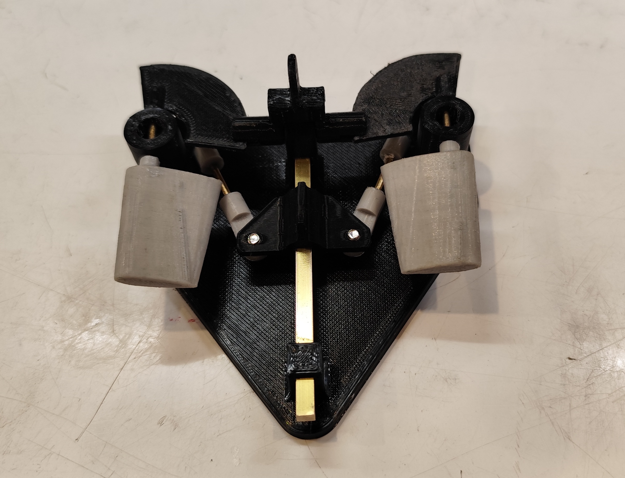

Après les paroles quelques actions pour vous présenter la deuxième et troisième version des barres avants...
La V2 qui avait un problème lie à l'axe rond sur lequel pouvait légèrement basculer la pièces qui tire et pousse les barres, ce qui engendrait des problèmes avec les barres qui ne sortaient pas manière symétrique...
La V3 qui est encore un peu dure a manipuler (un micro ajustement est à faire pour que cela coulisse mieux mais on s'approche de la version finale !
En fonction : https://familleveron.fr/Akula/VID_20250506_193901.mp4
Vivement le weekend que l'on est du temps pour avancer sur le WTC !

Superbe ton systéme
j'ai mis les photos dans mes images , je vais reprendre ton systéme pour mon U2540 type XXI
